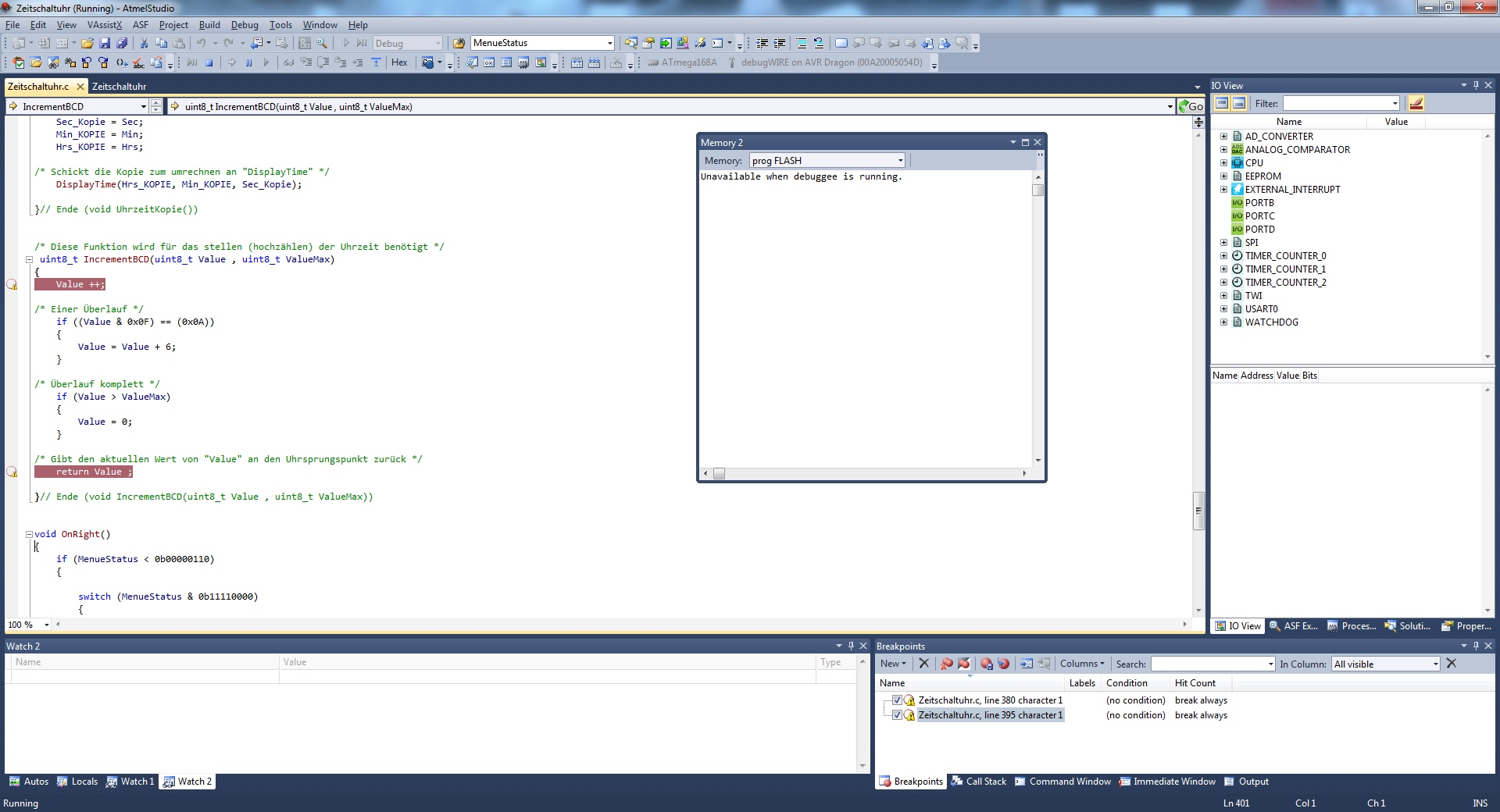

Hallo Freunde,
Kann es sein das es ein Bug im AVR Studio ist oder das es mein Fehler
ist?
Ich habe alles neuinstalliert, AVR neu gestartet & es kommt immer
wieder.
Bei einigen Stellen klappt es mit dem Breakpoint bei einigen wiederrum
nicht...
Anbei ein Foto...
Kennt jemand diesen Fehler?
Was mache ich falsch?
> ist?
Es ist dein Fehler. Schalte einfach mal alle Optimierungen des Compilers
ab und schon wird es funktionieren, wie du es dir vorstellst.
Du benutzt eine Sprache, die du nicht wirklich verstehst und du benutzt
einen Compiler, dessen Funktionsweise du nicht wirklich verstehst.
Warum tust du dir das an? Wahrscheinlich, weil man für diese Sprache und
diesen Compiler so verführerisch viel Code zum
Copy&Paste-"Programmieren" findet...

Wie kommt ihr eigentlich drauf, dass es an der Einstellung für die
Optimierung liegen muss?
Ich gehe mal davon aus, dass er GCC verwendet und beim AVR-Studio sollte
die Defaulteinstellung "-O0" für die "Debug"-Konfiguration sein.
Ich hätte eher die Vermutung, dass aus irgendeinem Grund die Funktion
nicht aufgerufen wird, oder der Compiler "meint", dass der Aufruf
niemals erreicht werden kann (z.B. weil davor irgendwo ein "return"
steht).
