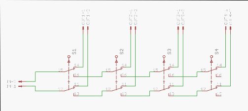

Hallo werte Foren-Gemeinde,
ich versuche mir gerade einen Überblick über die Machbarkeit und die
Kosten für einen X-fach ISDN/S2M-Umschalter zu verschaffen. X steht für
4 bis "unendlich".
NTBA -> Umschalter -> Anlage 1
                   -> Anlage 2
Die erste zu klärende Frage lautet: Welche Relais/Schalter könnte man
verwenden.
Da die Schaltfrequenz (hoffentlich) bei wenigen fHz liegt, also nur bei
Ausfall oder Wartung von Anlage 1, denke ich, das ein bistabiles Relais
die beste Wahl ist - wegen der einfacheren Beschaltung dann vermutlich
auch am Besten mit zwei Spulen...
Rahmenparameter für meine bisherige Suche:
2 x UM ( natürlich 2 Relais pro S0 )
Spulenspannung: 3 bis 12V
Schaltspannung: mindestens 48V, besser 60V oder mehr
Strom: 2A... aber 1A reicht auch
Montagetyp: THT oder SMD - noch "egal" (dichter packbar ist vermutlich
THT)
Wichtig ist: Das Relais muss gasdicht sein - die Kontakte dürfen nicht
oxidieren und klebenbleiben, wenn z.B. 1 Jahr kein Schaltvorgang
durchgeführt worden ist.
Bisher interessantester Kandidat: Omron G6SK-2 (
http://www.components.omron.com/components/web/PDFLIB.nsf/0/3AB780E03885359085257201007DD68A/$file/G6S_1012.pdf
Kostet bei Digikey in Einzelstücken 3,43€.
Kennt jemand bessere Kandidaten? Oder günstigere? Oder wären andere Wege
denkbar - Halbleiterrelais, Multiplexer...?
Bin für Vorschläge / Suchtipps dankbar!

Gast #3666341
Da würde ich Umstecken vorziehen. Es sei denn du willst automatisch
Umschalten bei Ausfall, aber dazu braucht es mehr als nur die Relais.

Gast #3666371
Umstecken ist die aktuelle Lösung. (> 30 S0)
Es ist aber Kundenwunsch, das per Schalter oder Taster durchfüren zu
können.
Automatisch schalten soll das aber nicht - trotzdem muss noch ein
bisschen Elektronik drumherum.
Zuerst suche ich allerdings eben ein Relais, mit dem ich ISDN-"Signale"
schalten kann, das mich nicht im  Stich lässt, wenn es monatelang in der
einen oder anderen Stellung gestanden hat.

Gast #3666474
Warum überhaupt umstecken? Der S0-Bus ist doch dafür da, eine Menge
Endgeräte anzuschließen. Das können auch mehrere Anlagen sein. Anlage A
fällt aus oder wird gewartet: Einfach Anlage B benutzen. Da braucht man
doch weder umstecken noch umschalten.
#3666483
> Bei Anlagenanschlüssen geht das, soweit ich weiß, nicht.
Dann musst du mal sagen was du für einen Anschluss hast!
S0-Bus = ISDN  da kann man die Geräte parallelschalten, und es ist auch
kein Problem wenn eines nicht mit Strom versorgt ist.
S2M = 2MBit/s z.B. PMX-Anschluss (30 ISDN-Kanäle), dort kann immer nur
ein Endgerät angeschlossen sein.
Sascha
