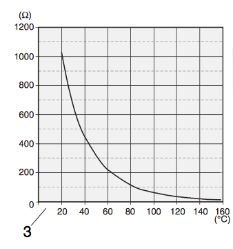

Im Anhang habe ich den Temperatur/Widerstandsverlauf des Öltemperatur
Sensors

Mir ist nicht klar, was ein Spannungssensor für Wasser sein soll? Meinst
du einen Temperatursensor? Das wäre üblicherweise ein NTC. Wegen der
sehr krummen Kennlinie musst du dich entscheiden, ob du lieber bei hohen
oder bei niedrigen Temperaturen eine hohe Auflösung haben möchtest.

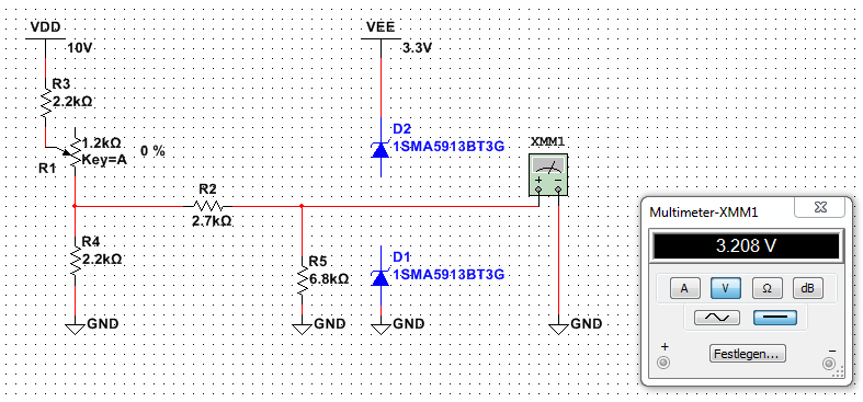

Schutzschaltungen brauchst du an allen Eingängen. Und auch die
Versorgungsspannung ist alles andere als sauber.

Achja, die Kurve der Graphen werde ich wahrscheinlich mathematisch
Interpolieren, sollte wohl kein Problem sein (Array oder Funktion?)

>Bei welcher Spannung macht man das ganze am besten, oder ist es egal?
Die meisten µP springen aus ihrer Fassung, wenn Spannungen anliegen, die
größer als Ucc (+0,?V) sind.
Ob Du ein Messsystem mit passender Spannung oder angepasste
Spannungsteiler verwendest bleibt Dir überlassen.
Die erlaubten, empfohlenen und maximalen Spannungen sind dem Datenblatt
zu entnehmen. Sowohl für analoge wie auch digitale Eingänge.
Gast #3671057
tut mir leid für die späte Antwort, hatte gerade viel um die Ohren.
Also, das Display läuft soweit, Benutzersteuerung per Tasten, Encoder
(mit Klickfunktion) oder Touchscreen. Funktioniert.
Wie oben schon erwähnt geht es jetzt um die Eingänge.
Meine grobe Planung sieht so aus (siehe Screenshot). Die Dioden zur
Überspannungssicherung sind erst einmal nicht angeschlossen.
Irgendwie habe ich gerade einen Knoten im Kopf. Mit meiner Schaltung
bekomme nur auf eine Spannungsdifferenz von 0.743V (3.208V bei 0Ohm und
2,465V bei 1,2k). Macht es hier Sinn einen
Subtrahier/Differenzverstärker einzubauen?
Dann zur Absicherung: Hier habe ich erst einmal mit einem
Abfangswiderstand (R2) und den beiden Dioden D1 und D2 gebastelt. Durch
den Leckstrom dieser (zumindest im Programm) wird mein Messergebnis
verfälscht (zwar nur 0.003V auf der positiven Seite jedoch knappe 1.3V
auf der negativen Seite). Sollte man hier mit
