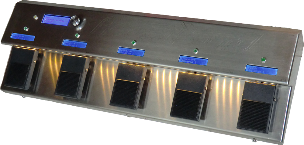

von Dennis K. (scarfaceno1)
hobbychemiker schrieb:
> AVR ist komplett unprofessionell, wie man an Arduino und ähnlichen
> Auswüchsen sieht. Profis setzen auf 8051. Die stecken wirklich überall
> drin.
Tom schrieb:
> Interessiert mich, weil ich gern wissen würde, ob so ein Atmega8  16
> 32 etc. etwas wirklich "professionelles" oder doch eher nur für
> "kleinere" Anwendungen gedacht ist.
Also da wüsste ich gerne, was ihr als "professionell" anseht.
Alles wo ein grafisches Display drin ist, betrachtet ihr hoffentlich
nicht gleich als professionell.
Ich habe zum Beispiel ein DMX Steuerpult gebaut. Für 2 Universen mit
etlichen Einstellmöglichkeiten, einem 4x20 Zeichen LCD und 5 2x16
Zeichen LCDs. Wird über einen Drehencoder eingestellt und bedient.
Ansteuerung einer SD Karte zum speichern von Profilen und flaschen der
Firmware. In einem Edelstahlgehäuse.
Das wird jetzt richtig im harten Toureinsatz genutzt. Würde das schon
als professionell Ansehen. Dazu kommt natürlich wie es im Gerät aussieht
und wie das ganze aufgebaut ist. Für die richtige Anwendung den
richtigen Controller.
Ein ARM wäre halt manchmal einfach Overkill.
Ein AVR ist manchmal überfordert.
Aber ob der Einsatz eines AVR dann gleich unprofessionell ist wage ich
doch sehr schnell zu bezweifeln.
