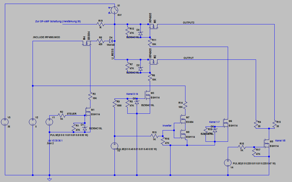

ich hatte mal im Forum nach einer Messschaltung gefragt, um einen
kleinen Wiederstand zu messen. Diese hat super funktioniert, leider habe
ich dummerweise in letzter Minute am Rest der Schaltung etwas verändert,
und da habe ich einen Denkfehler gehabt.
Wie in der Schaltung zu sehen, lege ich an 2 P-MOS eine Spannung von va.
4,3V an. Durch einen Inverter vor dem einen P-MOS schaltet immer nur 1
der beiden durch. Somit liegt nur einen der beiden zu messenden
Widerständen Spannung an. Der N-MOS M9 (unten rechts) schaltet den Kanal
1 bzw. 8 (je nachdem ob H oder L an R9/R15 liegt.
Meine Messspannung habe ich aber nun dummerweise an der Kathode der
Diode D4 angelegt. Die bekommt nun aber statt der wenigen Millivolt eine
viel zu hohe Spannung.
Wie kann ich es mit einfachen Mitteln schaffen, nur die Spannung, die an
den Widerständen R4 bzw. R13 abfallen zu messen. Also hinter den P-MOS
abzugreifen und dennoch nur eine Messschaltung zu nutzen.
Wäer Spitze wenn mir jemand auf die Sprünge helfen könnte. Bis jetzt ist
mir nix dolles eingefallen.
Vielen Dank im voraus.
Cheers,
Jörg
#3667996
Das Ding heisst Differenzverstärker. Du brauchst nur einen OPV mit guter
Gleichtaktunterdrückung. Und wenn Du statt 36V vielleicht nur 24V
nimmst, dann hättest Du sogar reichliche Auswahl an geeigneten OPV. Es
gibt bei TI aber welche, die auch weit mehr als 36V Gleichtakt
mitmachen.
mfg Klaus.
Gast #3668267
> mitmachen.
> mfg Klaus.
Hmm, ja aber ich möchte nicht die differenz der beiden widerstände
messen. Ich messe den widerstand auch nur mit 5V und einen maximalen
Strom von 5mA.
Die 36V lege ich erst an, wenn der Widerstand gemessen ist und ich die
hohe Spannung benötige.
Auch soll immer nur 1 Widerstand gemessen werden. Also erst R4, dann
nach umschalten der beiden PMos R13. Die Widerstände sind variabel und
hier nur zur Verdeutlichung mit den Werten eingezeichnet.
Mfg Jörg
#3668507
> Strom von 5mA.
Das hatte ich schon verstanden. Du willst die Spannung von R4 und dann
auch die Spannung von R13 messen. Zunächst würde ich je Widerstand einen
OPV spendieren. Die Eingänge des OPV kannst Du zum Messen jeden
einzelnen Widerstandes nehmen. Über die OPV-Grundschaltung könnte man da
noch reden. Je nach dem ob die Ankopplung hochohmig sein soll, nimmst Du
so etwas wie eine Instrumentenverstärker oder wenn es nicht so hochohmig
sein kann, einen Addierer. Es gibt aber auch noch andere Varianten.
Siehe Grundlagen OPV.
Wie würdest Du denn diese Spannung mit einem zwei kanaligen Oszi messen?
mfg. Klaus.
Gast #3668637
Ah, ok, dann hab ich es selbstverständlich missverstanden.
Zur Messung nutze ich eine Verstärkerschaltung (20fach):
  UMess
  R1(191K)
    |           OPV (+5V)
    |               + -------------------R5(220)--- Messleitung(25m)
 |     |    |------R3(9K1)---R4(10K)-|
1N4148 |    R2(1K)
 |     C1   |
1N4148 |    |
 -------------- GND
Ich hatte befürchtet, dass ich es nicht mit einer Messschaltung hin
bekomme.
Leider ist meine Platine schon entsprechend aufgebaut, aber so ist es
nun mal. Muss ich eine neue designen. Dummerweise habe ich die einzelnen
Schaltungsteile atomar getestet, jedoch keinen Integrationstest
durchgeführt. Das rächt sich nun. D.h. jede Schaltung für sich
funktioniert, zusammen leider nicht.
Also dann auf ein neues, diesmal werde ich ein größeres Steckbrett
kaufen, damit ich dann auch alles testen kann, bevor ich mir eine
Platine machen lasse.
Danke erstmal für deine Hilfe. Vielleicht baue ich das ganze auch
komplett auf N-MOS um, also 8x IRFZ44N für Kanal 1-7 und 8x IRFZ44N für
Kanal 8-14. Dann kann ich evtl. mit 1 Messschaltung auskommen (hab nur
einen A/D-Wandler zur Verfügung)...
Mfg Jörg
