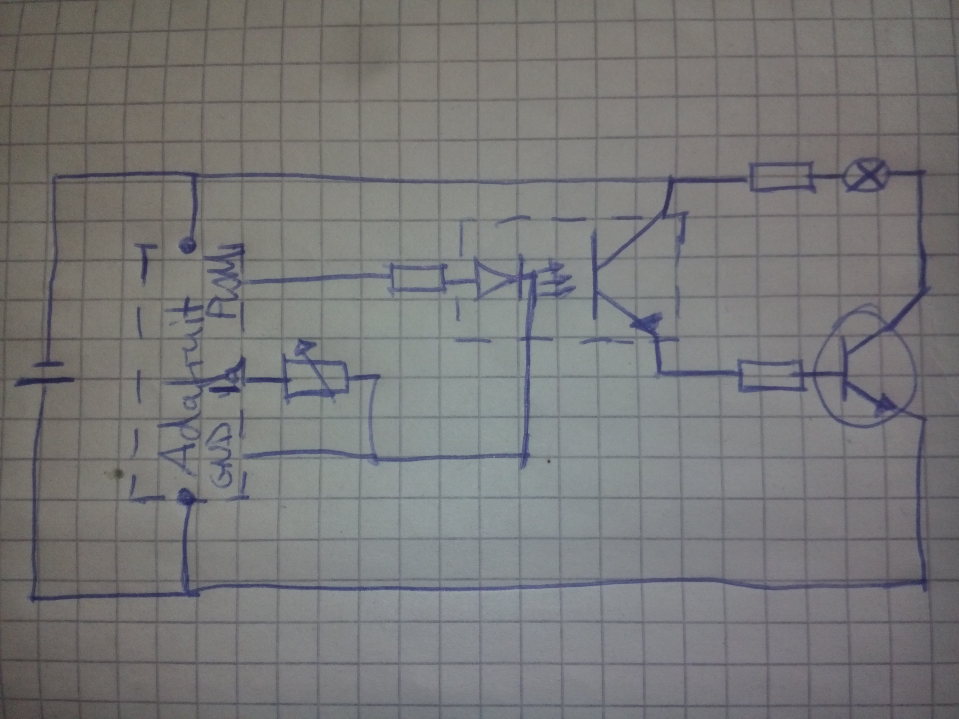

Hallo zusammen!
Ich möchte gerne eine High-Power LED dimmbar als Lupenbrillenlicht
betreiben. Leider fällt mir als Elektronik-Laie die Auswahl passender
Komponenten etwas schwer und hoffe daher, auf euer Wissen bauen zu
können und Tipps zu bekommen.
Material:
Raikko AccuPack 5200
(http://www.raikko.com/de/produkte/info/product/usb-accupack-5200.html)
HighPower LED Cree XP-G2 R5 + Vorwiderstand
(http://www.led-tech.de/de/High-Power-LEDs-Cree/CREE-XP-Serie/CREE-XP-G2-R5-auf-Star-Platine-LT-1979_120_138.html)
Adafruit GEMMA
(http://www.watterott.com/de/Adafruit-GEMMA-Miniature-wearable-electronic-platform)
Optokoppler + Vorwiderstand
NPN-Transistor + Widerstand
So stell ich mir das in etwa vor:
Das AccuPack soll als Stromversorgung sowohl für den Adafruit GEMMA als
auch für die LED dienen.
Am GEMMA soll ein Potentiometer und ein Optokoppler mit entsprechendem
Vorwiderstand angeschlossen werden. Über das Potentiometer wird das
PWM-Signal für den Optokoppler moduliert.
Auf der Empfängerseite des Optokopplers gehen die 5V der Spannungsquelle
rein, welche dann über einen Vorwiderstand auf die Basis eines
NPN-Transistor gehen.
Die LED ist über einen Vorwiderstand an den Kollektor des Transistors
angeschlossen. Der Vorwiderstand ist im Sinne der Lichtausbeute so
dimensioniert, dass die LED nahe am I_max arbeitet.
Ist so eine verbale Erklärung ok und ist das, was da steht, sinnvoll?
Welchen Optokoppler und welchen Transistor würdet ihr mir empfehlen?
Ich danke schon jetzt vielmals für die Hilfe!
LG, Markus
Gast #3667670
Den Optokoppler hatte ich eingebaut, da der Adafruit mit 3.3V läuft (hat
einen eingebauten 3V Regulator) und dachte, dass ich eine physikalische
Trennung zwischen den 3.3V (am PWM Ausgang) für den Adafruit und den 5V
für den Rest sinnvoll wäre.
#3668165
deine Idee zur Umsetzung einer einfachen dimmbaren LED mit moderater
Leistung scheint mir sehr umständlich, aufwendig und letztlich auch
fehleranfällig.
Die Leistung für das Lupenlicht ist durch die Kühlmöglichkeiten
begrenzt.
Einen schweren Kühlkörper willst du doch wohl nicht auf dem Kopf mit rum
schleppen, oder?
Zum Dimmen braucht man auch keine PWM. Die hat für solch einfache
Anwendung auch gar keinen Vorteil.
Als Stromversorgung würde ich dir ein einfaches Akkupack mit 4 Zellen
NiMH im Format Micro oder Mignon empfehlen. Diese sind leicht mit jedem
billigen Standardladegerät für NiMH zu laden.
Als Container reicht dann so was aus:
http://www.reichelt.de/Batteriehalter-fuer-Micro-Lady/HALTER-4XUM4-QDK/3//index.html?ACTION=3&GROUPID=4256&ARTICLE=57126&SHOW=1&OFFSET=500&;
Als Dimmerschaltung kannst du gerne diese nach nutzen (linke Variante):
http://uwiatwerweisswas.schmusekaters.net/Uwi/ELEKTRONIK/LED_LAMPEN/TASCHENLAMPE/LED_Steuerung.pdf
Für den Zweck sollte ein LED-Strom von ca. 100mA gut reichen.
Statt den Widerständen R1 + R2 reicht dann auch 1 Widerstand, allerdings
mit ca. 8....10 Ohm, mind. 250mW, besser 500mW.
Gruß Öletronika
