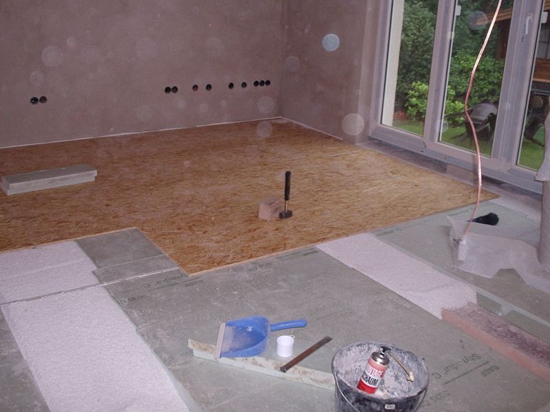

Im Anhang ein Bild vom Rohbau der Wohnzimmerecke, in der jetzt der Fernseher nebst HTPC und Musik-Zeugs steht. Meine Frau hat angesichts der vielen Löcher in der Wand wieder diesen seltsam milden Gesichtsausdruck aufgesetzt, der eigentlich für kleine Kinder und Bekloppte reserviert ist. Ich hätte ja noch ein paar Löcher mehr untergebracht... Aber aktuell liegen in der Ecke tatsächlich auch noch ein paar Mehrfach-Steckdosenleisten. Eine Elektroinstallation, die für jede denkbare Wohnsituation geeignet ist, halte ich vor diesem Hintergrund für kaum realisierbar. In jede Zimmerecke mindestens drei Steckdosen, auf den Längswänden zusätzlich noch zwei in der Mitte sind als Basis aber IMHO das Minimum. Je eine Verteilerdose in der Nähe der Jalousiekästen und eine UP-Dose in Griffhöhe neben den Fenstern sind sinnvoll, um die Jalousien später elektrifizieren zu können. Und dann noch überall, wo ein interaktives Gerät mal hinkommen könnte, eine Steckdose und ein bis zwei Leerdosen mit Leerrohren hin. In eines der Leerrohre/Dosen kann ja schon mal ein CAT6-Kabel 'rein, aber dass man damit für die nächsten 20 Jahre versorgt ist, würde ich nicht behaupten wollen. Vielleicht werden in ein paar Jahren optische Übertragungsmedien auch im Heimbereich Standard für die Datenübertragung, da kommt man mit dem CAT6-Kabel nicht mehr weit und ist froh, in das Leerrohr flink etwas neues einziehen zu können...

Matthias schrub: >Meine Frau hat angesichts >der vielen Löcher in der Wand wieder diesen seltsam milden >Gesichtsausdruck aufgesetzt, der eigentlich für kleine Kinder und >Bekloppte reserviert ist. :-)))) Du bist doch nicht gescheit! Brüll *Quer* über *den* Tisch liegend Paul
#3677144
spricht was dagegen in ein leerrohr strom und netzwerk zu legen? ich habe damals auch nicht dran gedacht netzwerk für den fernseher vorzusehen, habe aber in die leerrohre jeweils nur ein kabel reingelegt, sodass da jetzt noch ein netzwerkkabel mit reinpassen würde. gruß
Matthias L. schrieb: > Meine Frau hat angesichts > der vielen Löcher in der Wand wieder diesen seltsam milden > Gesichtsausdruck aufgesetzt, der eigentlich für kleine Kinder und > Bekloppte reserviert ist. Ich hätte ja noch ein paar Löcher mehr > untergebracht... So sieht das aus wenn keine Frau da ist die bremst :)

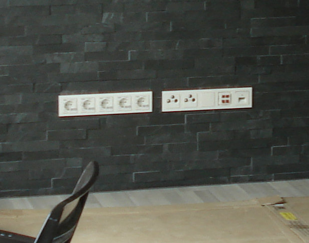

> [Bild mit 5 Schukodosen + 2x dreifachTV +LeerDose+ LSP? + 2xNetzwerk]
Daß du an so einer Stelle ein Heimkinosystem aufbauen möchtest, leuchtet
wohl jeden hier ein. Aber: wozu brauchst du mehr als 1 Steckdose? Wenn
doch dort eh TV-Kabel, LSP-Kabel, Netzwerkkabel etc sich sammeln, macht
eine einfacher Schukoverteiler in dem Haufen das Bild auch nicht
schlimmer.
Okay, man könnte jede Steckdose einzeln absichern oder schalten, aber
ich wette, die sind alle parallel geschalten, gell?
Leistungsmäßig wirst du dort auch kaum mehr Leistung abfordern, als eine
einzelne Steckdose zu liefern vermag.
TV-Dosen: Nur weil der Baumarkt lediglich TV-Dosen mit einem
Kabelanschluß pro Dose (trotz zwei oder drei Anschlußbuchsen) liefert,
bedeutet das nicht, daß du gleich zwei Dreifachdosen mit sechs
Anschlüssen brauchst, nur um einen Twin-DVB-S-Receiver zu beliefern ;)
Oder wolltest du einen VDR mit 6 Empfangskarten dort platzieren?
Leerdose: wäre es nicht ansehlicher, die Leerdose nach außen zu nehmen,
dafür gar kein Platz im Rahmen vorzusehen und die Dose vorerst mit
überzutapezieren?
So hättest du alles auf 3 sichtbare Dosen reduzieren können, die sich so
hinter jeden Blueray-Player verstecken können. Oder hat du andere Pläne?
