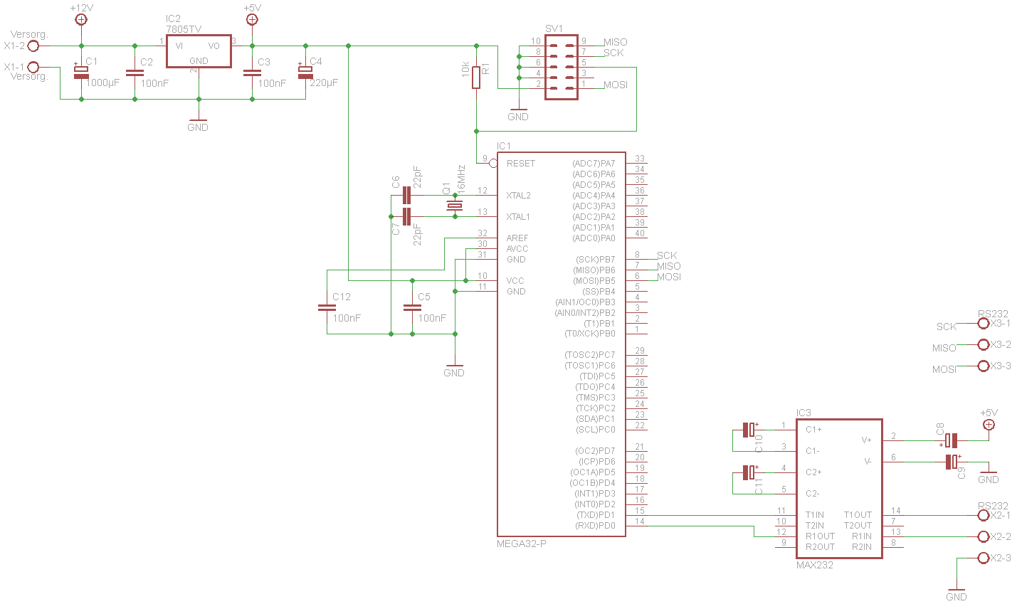

Hallo liebe Gemeinde,
Habe einen Schaltplan gezeichnet und wollte von euch wissen ob er den so
brauchbar ist.
Die Schaltung soll eine ganze Reihe RGB Leds ansteuern über den WS2803.
Die Platine soll nur den "Master" darstellen und dann über SPI den
WS2803 ansteuern.
An der RS232 Schnittstelle kommt später mein PC, der die Befehle für den
Atmega ausgibt.
Vielen dank.
Mathias
Gast #3667750
Für meinen Geschmack hat der µC arg viele ungenutzte Pins. Wegen der
Größe von C4 würde ich mich noch mal im Datenblatt des verwendeten 7805
vergewissern. Was hat RS232 (X3) mit MOSI/MISO/SCK zu tun? Und für
C8..11 fehlen noch ein paar Werte.
#3667752
> brauchbar ist.
Beim MAX232 fehlen die Anschlüsse der Versorgungsspannung. Außerdem
sollte er einen eigenen Stützkondensator haben.
Der µC sollte 2 Stützkondensatoren haben: einer nahe an Pin 10 und 11
und ein anderer nahe an Pin 30 und 31.
Ob C1 und C4 sind vermutlich unnötig groß. Bei C1 hängt es aber von der
Quelle ab.
Die Belegung von SV1 habe ich nicht kontrolliert.
Gruß Dietrich

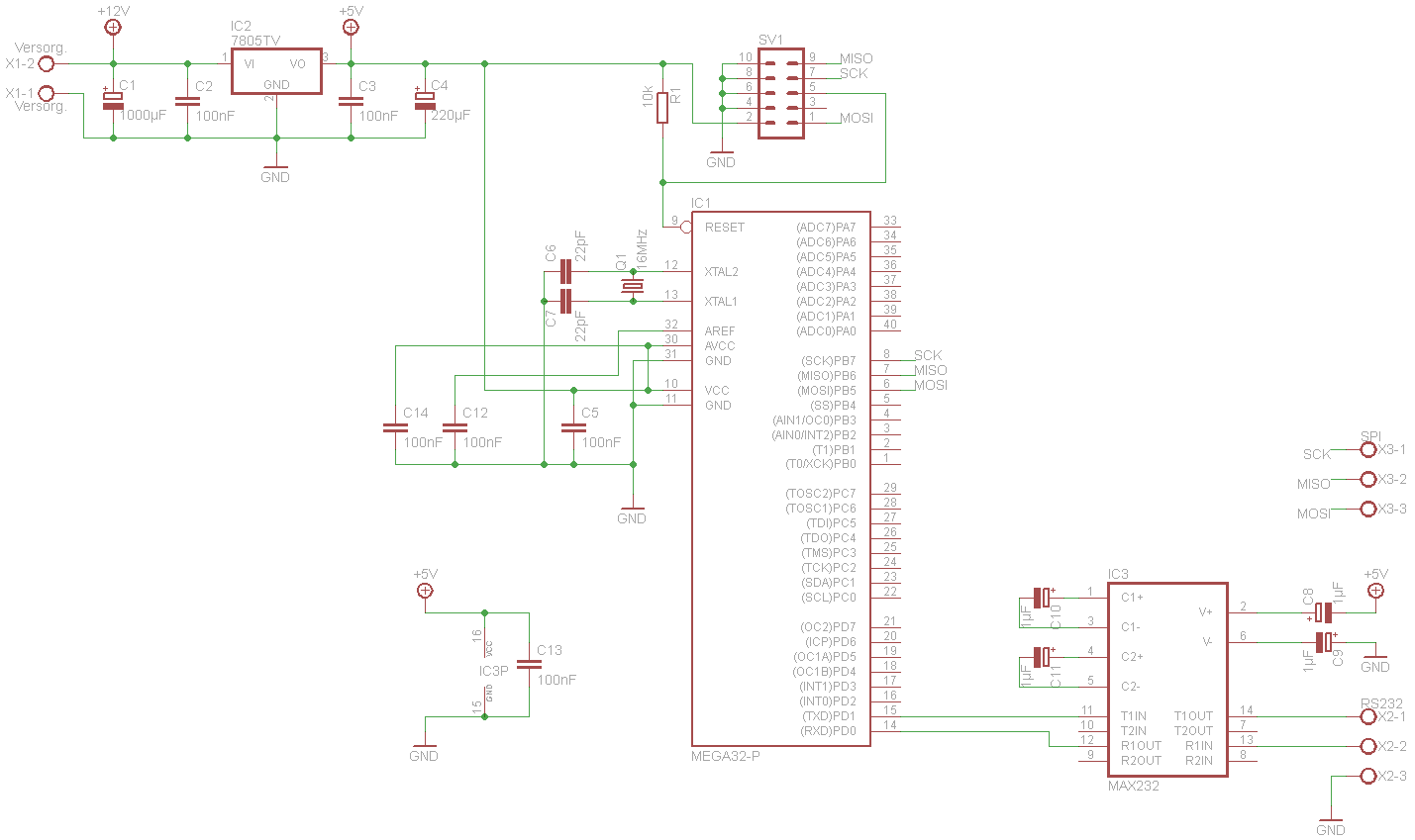

Gast #3667760
Nein, hast du nicht, sondern ein Suchspiel.
Es ist eine Frechheit, so was Shcaltplan zu nennen, bei dem man zu faul
war, die Bauteile miteinander zu verbinden.
MISO MOSI, oh Geil, gibt'S am uC und am ISP Stecker, fein.
Aber halt, mit etwas mehr Sucherei findet man dieselben noch an einem
anderen Stecker, wie kann das sein, man findet sie zunächst gar nicht
weil man sie nicht sucht, WEIL KEINE LINIE DORTHIN FÜHRT.
Labels für Leitungen benutzt man, wenn es zwangsweise von einem
Schaltplanblatt zum nächstehn geht, ABER DOCH NICHT AUF EINER SEITE !
Dann scheint das deine allererste Schaltung zu sein, das erste mal im
Leben ein Festspannungsregler, und statt in dessen Datenblatt zu gucken,
hast du mal irgendwo rumgeguckt und abgezeichnet. Abzeichnen ist
prinzipiell nicht schlecht, besser als es falsch selbst zu erfinden,
aber man sollte dann wenigstens nicht von so einer desolaten Schaltung
abzeichnen.
Niemandem helfen 220uF am Spannungsreglerausgang, das ist, als ob man
einem Dartspieler eine Hantel an den Arm schnallt, damit er beim Zielen
weniger zittert. Und die 1000uF davon stehen auch nicht im Datenblatt,
höchstens im Datenblatt eines 50Hz Trafonetzteils mit
Brückengleichrichter und Siebelko, aber davon findet sich bei dir sonst
nichts.
Immerhin ist AREF nicht an VCC.

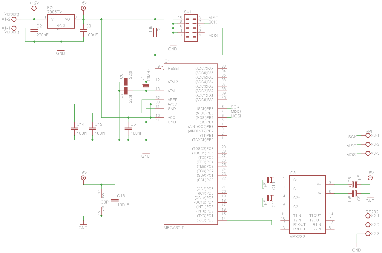

OP #3667770
> abzeichnen.
Das ist die desolate Schaltung die ich genommen habe für den 7805.
http://www.rn-wissen.de/images/c/c6/Rncontrol1.4schaltplan.gif
So habe jetzt einige änderungen gemacht. Danke für das mit Invoke.
Ja es sind noch viel Pins frei aber der liegt noch bei mir rum.
Vielen dank
Mathias

Gast #3667785
Mike schrieb:
> Wegen der
> vergewissern.
Was meinst Du?
Alles was ich in den Datenblättern dazu finden kann ist, dass wenn die
Eingangsspannung schneller zusammenbricht als die Ausgangsspannung
(wegen hoher Kapazität am Ausgang), sollte eine Bypassdiode vom Ausgang
zum Eingang des Reglers eingebaut werden. Und das nur bei
Ausgangsspannungen größer 6V. Was hier definitiv nicht der Fall ist.
Sie Schaden aber auch nicht.
Es ist eher so wie Dietrich schreibt: unnötig groß.
Gast #3667788
Rudolph schrieb:
> Quatsch, auch auf einer Seite helfen Labels eine Schaltung
> übersichtlicher zu machen.
Aber bestimmt nicht, wenn sich dazwischen nur White-Space befindet.
Wer Suchspiele liebt, mag das gerne über wild im Schaltplan verteilt
Labels regeln und läßt am besten die Wires ganz weg.
Alle anderen fassen Signale in Bussystemen zusammen, so dass man gleich
sieht, wo sie hinführen, ohne sich in Einzelleitungen zu verstricken und
wilde Leitungsumrangieraktionen malen zu müssen.

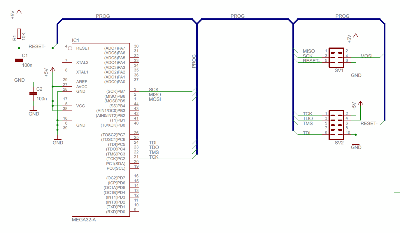

#3667886
Teo Derix schrieb:
> Wenn MaWin NEIN sagt dann ist das so und wir alle MÜSSEN uns danach
> richten Punkt!
Sorry, aber warum polemisch werden?
Aber wo er recht hat, hat er recht! Und in diesem Falle muß ich MaWin
vollumfänglich zustimmen.
Niemand hat behauptet, daß man die Einzelleitungen als Linien zum
ISP-Stecker ziehen muß; dafür wurde schließlich der Bus als Hilfsmittel
erfunden. Und natürlich darf man davon auch mehrere haben, in denen man
jeweils zusammengehörige Signale zusammenfaßt.
Also einfach einen Bus z.B. mit Namen ISP anlegen und die Signale SCK,
MISO, MOSI hinzufügen.
Unten am Prozessor die Leitungen SCK, MISO und MOSI herausführen und
anklemmen oben an der ISP-Buchse genauso.
Dazu einfach mit der rechten Maustaste auf den Bus klicken, im
Kontextmenü "Net" anklicken und dann im Untermenü das gewünschte Signal
auswählen, und den Stub zeichnen. das wiederholt man für alle Signale
und setzt zum Schluß auf jeden Busanschluß noch ein Label (der Wert wird
automatisch eingefügt), damit man den Signalnamen erkennt.
Für die Belegung der IO-Ports des uC kann man dann genauso verfahren und
z.B. einen Bus LED anlegen usw...
Und schon ist das ganze viel übersichtlicher.
siehe angehängtes Beispiel
