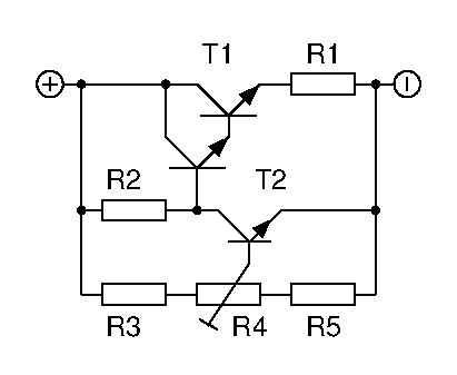

hi, ich suche eine transistorschaltung, die beim überschreiten eines
stromes (hier 2a, genauigkeit ist nicht wichtig) die leitung
unterbricht. reset soll dann z.b. erst beim abklemmen und neu anklemmen
des schaltkreises passieren. einer eine idee??
von peter (Gast)
achso, möglichst wenige bauteile..

von Axel S. (a-za-z0-9)
Anbei mal als Denkanstoß eine Schaltung, die man im letzten Jahrtausend
verwendet hat. Sie wird als Zweipol in den zu schützenden Stromkreis
eingefügt. Beim Überschreiten des Auslösestroms wird sie hochohmig(er) -
trennt den Stromkreis also praktisch auf. Einmal ausgelöst, bleibt sie
im hochohmigen Zustand, bis man den Stromkreis unterbricht.
Zur Funktion:
Denken wir uns zuerst T2 und R3, R4, R5 weg. R1 sei erstmal 0 Ohm.
Bleibt der Darlington-Transistor T1, der über R2 mit Basisstrom versorgt
wird. Zwischen den beiden Anschlußklemmen kann Strom fließen, begrenzt
durch den erlaubten Kollektorstrom von T1 und den durch R2 festgelegten
Basisstrom. R2 wird man praktisch so festlegen, daß beim Maximalstrom
ca. 0.5V .. 1V über R2 abfallen. R1 dimensioniert man so, daß beim
Maximalstrom über ihm nochmal 0V .. 1V abfallen.
Im folgenden nehme ich an, R2 ist für 0.6V dimensioniert und R1 für
0.5V.
Je nach Strom stellt sich zwischen der (+) und (-) Klemme eine Spannung
zwischen ~1.4V (ganz wenig Strom, im wesentlichen die doppelte U_be von
T1) und 2.5V (bei Maximalstrom) ein.
Nun kommen T2 und R3-R5 dazu. T2 wertet die Spannung über der Schaltung
aus. Der Spannungsteiler aus R3-R5 ist so einzustellen, daß T2 bei einer
Spannung von 2.5V eine Basis-Emitterspannung von ca. 0.7V bekommt. Bei
Maximalstrom durch T1 steuert T2 dann langsam durch und nimmt er T1
Basisstrom weg. In Folge steigt die Spannung weiter an, T2 steuert noch
weiter auf usw. Die Schaltung "kippt" also sehr schnell um. So schnell,
daß kurze Stromspitzen (Abblockkondensator in der angeschlossenen
Schaltung) sie schon auslösen können. Um sie träger zu machen, kann man
einen kleinen Kondensator (einige nF bis µF) parallel zur BE-Strecke von
T2 schalten.
Prinzipiell geht es auch mit R1=0. Allerdings hilft R1 dabei, Exemplar-
streuungen von T1 ebenso wie die Temperaturabhängigkeit zu verbessern.
Obwohl die Schaltung prinzipiell funktioniert, ist sie dennoch nix für
den TE. Vor allem, weil sie ordentlich Leistung schluckt. Über T1 fallen
mindestens 1.4V ab, in Verbindung mit R2 eher 2V. Bei 2A macht das schon
4W, in R1 fällt ebenfalls 0.5V*2A= 1W an. Alles in SMD und zigmal auf
einer Platine bleibt so ein Wunschtraum.
