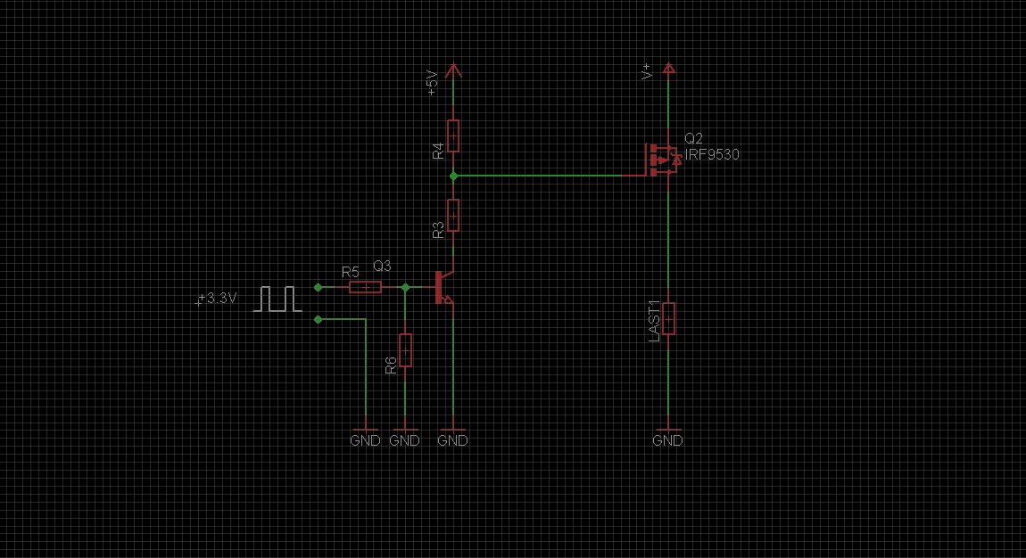

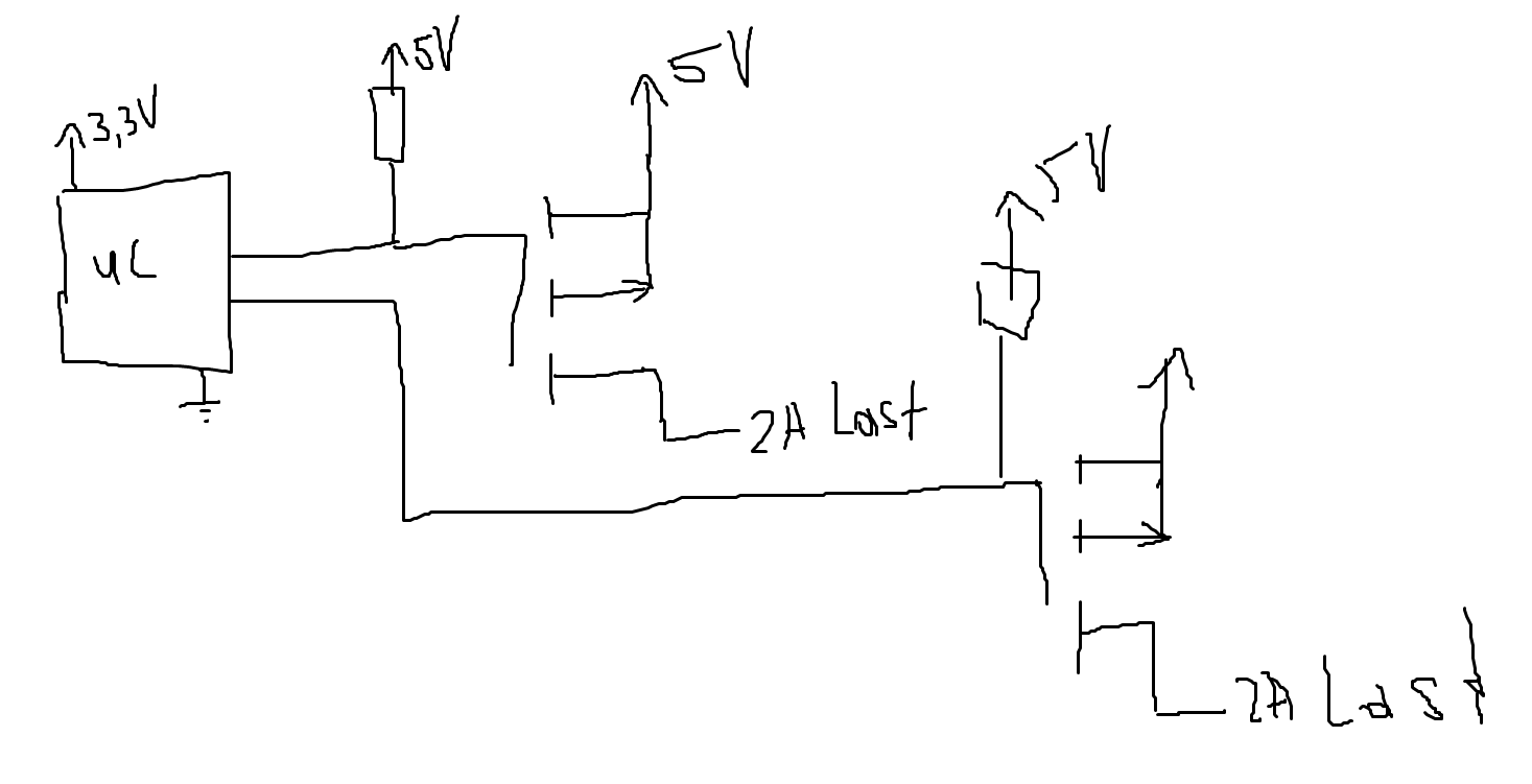

Hallo, ich will mit einem p-channel Mosfet 5V/2A schalten. Es wird immer
nur eine Last eingeschaltet. Ist die angehängte Schaltung so ok, wird
die so funktionieren? Bzw. gibts oft zu finden, die folgende Lösung:
http://i.stack.imgur.com/8PxZ6.png
Was wäre denn eigentlich besser? Danke schonmal für die Antworten.
Nein.
> wird die so funktionieren?
Manchmal ja, manchmal nein, je nach Bauteilstreuungen, schliesslich
bekommt der PMosfet entweder 1.7V oder 5V Gate Spannung und zudem
fliesst auch noch Strom über die Ausgangsschutzdioden.

Die geht, wenn man dem NPN einen Basisvorwiderstand spendiert und bei 5V
einen LogicLevel PMosfet nimmt.

Ich würde nicht behaupten dass deine Schaltung gut funktioniert.
Du speist deinen uC mit 3.3V. Wenn du nun den FET auf Masse ziehst, um
ihn durchzuschalten, liegen an deinem uC erst einmal die 5V an, und bei
einer Speisung von 3.3V bin ich mir nicht sicher ob deine Eingänge das
verkraften können, da müsstest du im Datenblatt nachschauen.
Des weiteren ist der Strom aus dem Gate durch den pull- down Widerstand
im uC begrenzt, weisst du wie hoch der ist? Einfacher wäre das mit einem
logic- level N- FET, der Schaltet auch bei 3.3V durch und den Gatestrom
könntest du via Gate- Vorwiderstand begrenzen, um auf der sicheren Seite
zu sein, sofern du keine schnellen Schaltvorgänge machen willst.

Mit einem N- FET wäre das angehängte .pdf eine Möglichkeit.
Gruss, Andi
Das ist ja im Prinzip das gleiche wie im ersten Link, kannst du noch
kurz sagen wofür die Spannungsteiler an der basis und am gate für eine
Aufgabe haben.
Andi K. schrieb:
> dann wäre das eine Möglichkeit ;-)
Fast. Die Spannung V+ darf nicht oder nur sehr wenig über +5V
hinausgehen. Üblicherweise sind beide gleich. Das geht aus deinem Bild
nicht hervor.
mosfet schrieb:
> kannst du noch
> Aufgabe haben.
R6:
- sollte mal der Eingang offen sein, dann sperrt der Transistor
zuverlässig.
- der Treiber ist nicht bekannt, es könnte sein, dass sein max.
LOW-Pegel bei 0,5V liegt. Mit dem Teiler bekommt man den Transistor auch
in dem Fall sicher gesperrt. Für einen nicht zusätzliche belasteten
CMOS-Ausgang eines µCs kannst du R6 weglassen.
- Manche ICs haben im Resetzustand PullUps aktiv. In dem Fall verhindert
R6 ein ungewolltes Einschalten.
R3:
- den kann man weglassen, solange die V+ kleiner ist als die maximale
Gate-Spannung von Q2.
mosfet schrieb:
> MaWin, wie kommt man auf 1,7V? Entweder Pull up auf 5V oder man zieht
> den runter auf GND?
Weil in deinem 3.3V IC eine Diode vom Ausgang in Richtung der 3.3V
eingebaut ist, die Eingangsschutzdiode.
      +5V -----+----+
3V3 --|<|--+.  R    |
           |.  |    |S
Ausgang ---+---+---|I MOSFET
     im IC  .       |
Der R kann also das Gate des MOSFETs gar nicht bis 5V ziehen, weil
vorher
Strom von den 5V über den R und die Diode in die 3V3 fliesst.
Daher wird dein MOSFET nur 0V oder 3V3 sehen, und das sind in Bezug zu
den 5V eben 1.7V oder 5V. Und 1.7V ist nicht unbedingt gaz aus, je nach
MOSFET, je nach Laune, und WENN 1.7V ganz aus sind, sind 5V nicht
unbedingt ganz ein, sondern halb ein oder was auch immer heute ist.
