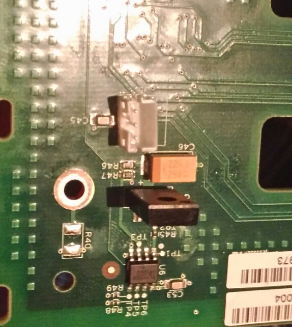

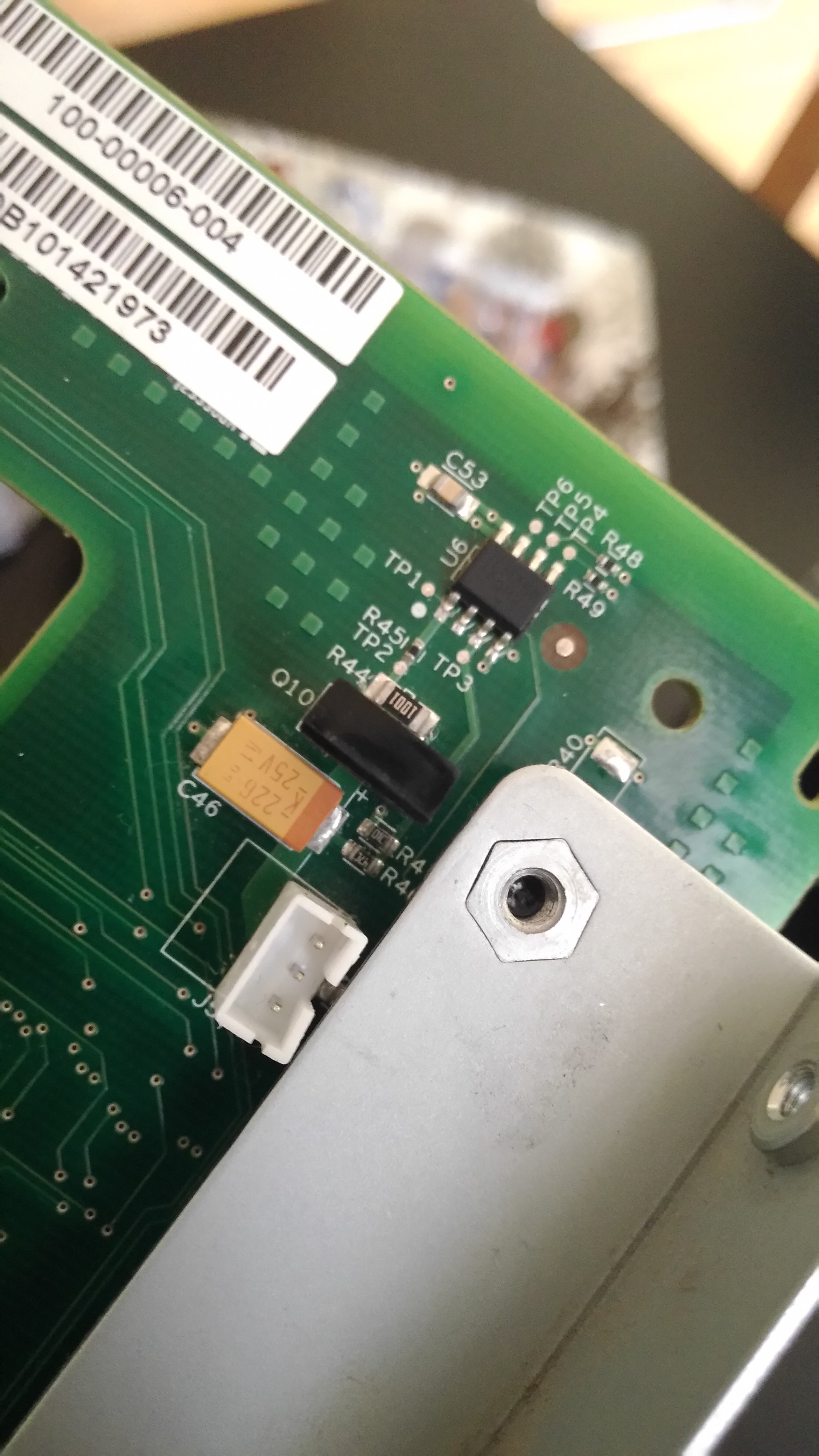

Wenn ich mich nicht täusche ist das Bauteil in schwarz mit dem Loch ein
mosfet vor dem Teil liegen die 12 ' an dahinter 7,5 aber ich peil nicht
wie die Schaltung funktioniert, wie sie auf 1,5 runtergeht,  ich
verstehe nicht wie das geschaltet ist.

Dein (alter) Lüfter wurde bereits intelligent temperaturabhängig
geregelt, die Leitung auf der C45 gedruckt ist geht vermutlich zum
Sensor.
Lass die Schaltung wie sie ist, sie ist besser als alles was du nun
hinpfuscht. Wenn es wirklich heiss wird, wird die auch auf 12V gehen.
Sei froh, daß sie noch Reserven hat.

So wie die Schaltung im Bild aussieht könnte die Spannung per OPV über
den FET linear geregelt werden. Am OPV kommt eine gefilterte Spannung
an, diese wird mit der am Lüfter gemessen Spannung verglichen und der
FET entsprechend durchgeschaltet.
U6 = OPV
R45 = Gatewiderstand
R46,R47 = Shunt
Das Regelverhalten ließe sich dann durch passende Dimensionierung von
R46 und R47 verändern.
Das ganze ist übrigens kein Mainboard aus einem PC sondern aus einem
drobo gen.2

Also mit an Sicherheit grenzender Wahrscheinlichkeit ein Linearregler
für die Lüfterspannung.
