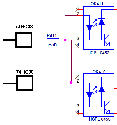

Hallo, ich habe eine Optokopplerschaltung, bei der ich einen höheren Eingangsstrom benötige. Das Problem ist bislang, daß die Spannung der bisher verwendeten 74HC08 auf ca. 3,8V zusammen brechen, da der Optokopplerstrom von 2 Gattern versorgt wird (Spannungsverlust von jeweils ca. 0,6V beim 5V- und 0V-Signal). Hinweis: Die antiparallel-geschalteten LED´s sind Absicht (Hardware-Verriegelung, damit beide Optokoppler nicht gleichzeitig schalten). Gibt es ein Gatter, das deutlich mehr Ausgangsstrom kann? Oder zumindest einen kleineren Innenwiderstand am Ausgang hat? Gruß Martin

CMOS Gatter lassen sich problemlos parallel schalten. Also einfach mehr davon.

cyblord ---- schrieb: > Warum fragst du hier wenn du die antworten nicht glaubst. Googel doch > einfach selbst nach ob es so ist. Ich habe natürlich zuvor gegoogelt, aber da gibt es widersprüchliche Suchergebnisse. Manche sagen, man darf es nur bei Open-Collector. Oder muß die Ausgänge mit Dioden entkoppeln (was bei meiner Schaltung nicht geht). Andere sagen, es geht problemlos. Das Problem ist, daß es einen Kurzschluß gibt, wenn die Gatter nicht genau gleich schalten.
Martin M. schrieb: > Das Problem ist, daß es einen Kurzschluß gibt, wenn die Gatter nicht > genau gleich schalten. Den gibt es auch wenn sie genau gleich schalten. CMOS arbeitet prinzipbedingt so. Mehrere Gatter eines ICs sind zudem recht ähnlich und thermisch gekoppelt, das passt also schon.
Helper schrieb: > Für den TO: > http://www.elektronik-kompendium.de/sites/slt/0208031.htm wäre auch eine > möglichkeit den Strom hinzukriegen. Geht leider nicht so einfach, denn ich benötige am Ausgang ein hartes Low- und hartes High-Signal. Da müßte man 2 Transistoren in Reihe schalten und sicherstellen, daß es keinen Kurzschluß durch gleichzeitiges Schalten gibt.
Der 74AC08 kann mehr. http://de.farnell.com/texas-instruments/cd74ac08e/logik-quad-2in-pos-gate-14dip/dp/1753465 Wenn man den Maximalwert braucht, dann ist die Empfängerseite falsch dimensioniert. Ich betreibe Optokoppler nie an der Grenze, das kommt der Lebensdauer zu gute. Bevorzugt nehme ich Optokoppler, die mit 1..2mA auskommen.

@Martin M. (rst) >An der Schaltung an sich kann ich leider nichts mehr ändern. Ich habe am >Eingang die 2 Leitungen, die ich ansteuere. Aber wo ist denn effektiv das Problem? Die Ausgangsspannung der Gatter brechen etwas ein. So what! Dort hängen nur die Optokoppler dran, keine anderen Logikgatter. Ein Optokoppler braucht in den seltesten Fällen 40mA, gängig sind 10-20mA. Das bringen die 74HC08, muss man nur den Vorwiderstand passen wählen. Fertig.

Markus Müller schrieb: > Auch mit Brille sehe ich nur einen Vorwiderstand für beide LEDs. Steht sogar im Text drin. Die sind antiparallel. Maximal davon eine ist an, die andere sperrt. Wüsste nicht, wieso man da 2 Widerstände bräuchte.

Uwe schrieb: > Dann eine Totzeit einbauen, Gibts bei H-Bridges. Aber bei den üblichen CMOS Logikgattern ist mir noch keines untergekommen, das im Schaltvorgang nicht sowohl P- wie N-Kanal kurzzeitig gleichzeitig einschaltet. Die arbeiten schlichtweg so. Und deshalb ändert sich auch nichts Wesentliches, wenn man gleichartige Gatter eines ICs parallel schaltet.

Martin M. schrieb: > Hinweis: Die antiparallel-geschalteten LED´s sind Absicht > (Hardware-Verriegelung, damit beide Optokoppler nicht gleichzeitig > schalten). Die Verriegelung in die Treiberschaltung zu legen ist schon etwas eigenwillig. Warum machst du Sie nicht in der Logik davor?
X4U schrieb: > Die Verriegelung in die Treiberschaltung zu legen ist schon etwas > eigenwillig. Warum machst du Sie nicht in der Logik davor? Das Gerät wurde vor über 10 Jahren bei einer externen Firma entwickelt. Die Hardwareverriegelung ist nur eine zusätzliche Sicherheit zur Software-Verriegelung.

X4U schrieb: > Wäre ein Gatter mit open collector Ausgang eine Möglichkeit? nein, ich muß sowohl GND als auch +5V schalten können, damit Strom über einen der Optokoppler fließt!
#3668675
rst schrieb: > nein, ich muß sowohl GND als auch +5V schalten können, damit Strom über > einen der Optokoppler fließt! Stimmt ;-). Dann schau doch mal bei den Bustreibern nach. Die haben per se niedrige Innenwiderstände.

Mike schrieb: > Warum? > Woran merkst du, dass der bisher nicht reicht? Es haben sich ein paar Hardware-Randbedingungen in letzter Zeit geändert. Vermutlich haben die Optokoppler der letzten Lieferung zusätzlich einen kleineren CTR als früher. Ausgangsseitig kann ich nicht viel ändern (genauer möchte ich darauf nicht eingehen), auf der Ansteuerseite schon eher. Es handelt sich um ein auslaufendes Produkt, es werden nur noch ca. 400 Stück produziert. Ein größeres Redesign macht daher keinen Sinn.
