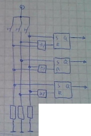

ich benötige einen Schaltungsvorschlag für folgendes Problem:
3 Relais sollen je ein Signal schalten. Es darf nur jeweils eines der
Relais aktiv sein, wird ein anderes aktiviert muss das aktuell aktive
abschalten.
Zum schalten der Relais werden 3 Taster verwendet, die über ein Flip
Flop und ein Treiberbaustein die Relais versorgen.
Wie realisiere ich die Funktion, das immer nur 1 Relais angezogen ist,
und das die jeweils nicht aktiven Relais Vorrang haben?
MfG, Ulrich

was soll passieren, wenn 2 Tasten gleichzeitig gedrückt werden? Man
könnte das ggf. über zusätzliche Öffner-Kontakte der Relais realisieren,
die in die Selbsthalte-Schaltung der anderen Relais kommen oder halt per
Mikrocontroller. Dann brauchst auch keine FlipFlops mehr.

Das wäre eine einfache Möglichkeit, 2 Logik ICs und ein bisschen
Hühnerfutter. Die RS-FF müssen NOR-Latches sein. Wenn zwei Tasten
gleichzeitig gedrückt sind, bleiben die Ausgänge auf '0'. Dann zählt
diese Taste die als letztes losgelassen wird.
Hardwaretechnisch einfacher wäre ein kleiner µC wie z.B. ein PIC12F1501.
