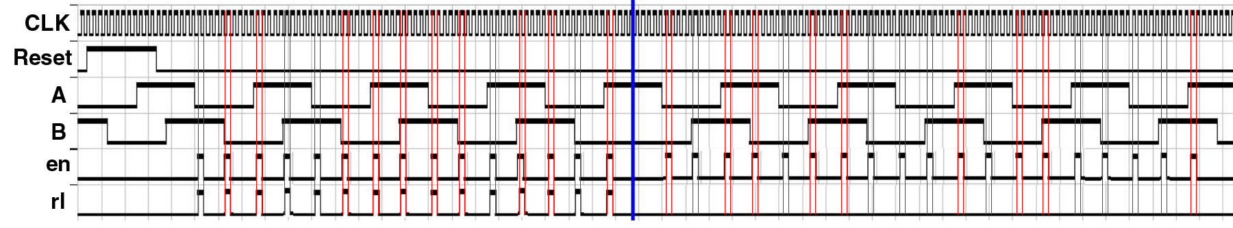

Ich muss eine Schaltung mit dem folgenden Verhalten entwickeln.
Also so wie ich es sehe ist en immer 1 wenn sich A oder B ändert. Aber
auch nur 1/2 Taktperiode lang.
Dabei ergibt sich für rl folgende Wahrheitstabelle.
A|B|rl
d|1|1
0|d|1
u|0|1
1|u|1
d|0|0
0|u|0
u|1|0
1|d|0
dabei ist u: up, von 0 zu 1 und d: down von 1 zu 0.
Nun weiß ich nicht wie ich daraus eine Schaltung bauen soll. en und rl
dauern nur eine halbe Taktperiode, aber auch immer an unterschiedlichen
Stellen des Taktes. Ich kenne zwar Taktflankengesteuerte Flip Flops aber
diese speichern ja den Zustand bis zum nächsten Pegelwechsel was hier
nicht der fall ist.
Ich bin ratlos. Ich erwarte nicht, dass es jemand für mich löst aber
kann mir jemand paar Stichworte nennen, oder einen Stubs in die richtige
Richtung geben?
Da vertauscht du vermutlich Ursache und Wirkung. A und B sind Signale,
wie sie aus einem Inkrementalgeber rauskommen. rl könnte die erkannte
Drehrichtungserkennung sein. Guck noch mal genau in die
Aufgabenstellung.
soll wohl eine ganze Taktperiode lang sein, ist in dem Bild aber schwer
zu erkennen.
Mike hat es schon gesagt: hier gehts um die Auswertung eines Drehgebers,
rl steht für rechts/links. Zu dem Thema gibt es einen ausführlichen
Artikel:
http://www.mikrocontroller.net/articles/Drehgeber
