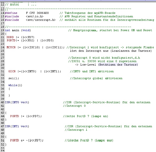

Hallo :)
Ich bin neu in der Mikrocontroller Programmierung und habe eben meinen
ersten Interrupt programmiert.
Hab jedoch keine Möglichkeit es zu testen, könnte mir jemand sagen ob es
funktionieren würde und wenn nein wo liegen die Fehler?
Danke im Voraus!:)
#define   F_CPU 3686400     // Taktfrequenz des myAVR-Boards
#include  <avr\io.h>       // AVR Register und Konstantendefinitionen
#include    <avr/interrupt.h>  // enthält alle Routinen für die Interruptverarbeitung
int main (void)            // Hauptprogramm, startet bei Power ON und Reset
 DDRD |= (1<<PD7)
 PORTD|= (1<<PD2) | (1<<PD3)
 MCUCR |= (1<<ISC10) | (1<<ISC11); //Interrupt 1 wird konfigriert -> steigende Flanke
                                     löst den Interrupt aus (Loaslassen das Tasters)
                                    //Interrupt 0 wird nicht konfiguriert,d.h
                                    //ISC01 u. ISC00 wird eine 0 zugewiesen
                                        -> Low-Level (Betätigen des Tasters)
  GICR |=(1<<INT0)  | (1<<INT1);     //INT0 und INT1 aktiviren
  sei();                             //Interrupts global aktivieren
22
  while(1)
23
24
25
26
27
ISR(INT0_vect)                   //ISR (Interrupt-Service-Routine) für den externen
28
                                 //Interrupt 0
29
30
31
   PORTD |= (1<<PD7);            //setze PortD 7 (Lampe an)
32
33
34
ISR(INT1_vect)                    //ISR (Interrupt-Service-Routine) für den externen
35
                                  //Interrupt 1
36
37
38
   PORTD &= ~(1<<PD7);            //lösche PortD 7 (Lampe aus)
39
40
41
42

Und weil du ja noch Schüler bist und viel lernen willst, liest und
hoffentlich lernst du am besten mal was über Netiquette. Danach tust
du NIE mehr Quelltext als Screenshot posten, sonder als normalen
Quelltext im Anhang.
