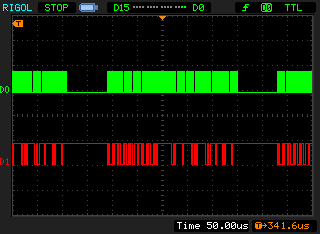

von Mathias G. (motze)
vielen dank erstmal für eure Unterstützung.
Habe den Quellcode jetzt abgeändert aber leider kommt immer nur Mist
Raus.
Im Anhang ist jetzt der Quellcode den ich aktuell auf den Atmega habe.
Der hat mir das Ergebnis gebracht was auf dem Bild vom Oszi zu sehen
ist.
Das war mein zweiter versuch.
void Send_All_LED()
  for (uint8_t i = 0; i < Anzahl_Leds; i++)
    Spi_Master_Send(&RGB_LED[i].Rot);
    Spi_Master_Send(&RGB_LED[i].Gruen);
    Spi_Master_Send(&RGB_LED[i].Blau);
  _delay_us(600);
Aber auf dem Oszi keine veränderung.
Ich habe sicherheitshalber alle werte der LEDs auf 0 gesetzt. Da müsste
das Bild auf dem Oszi doch anders aussehen.
D1 vom Oszi Bild müsste doch eine gerade Linie sein.
Gruss Mathias
Mir ist noch was aufgefallen die 600µS pause werden leider nicht
eingehalten es sind nur 80µS habe die FUSE bits ausgelesen und die
stehen auf Intern 8MHZ.
Die CPU Frequenz habe ich auch mit 8MHz angegeben.
Vielen dank
Mathias
von holger (Gast)
Was soll das & da?
    Spi_Master_Send(RGB_LED[i].Rot);
von Karl H. (kbuchegg)
> nicht eingehalten es sind nur 80µS habe die FUSE bits ausgelesen
> und die stehen auf Intern 8MHZ.
So, so. Wo genau in LED.c hast du das denn gemacht? Wo steht da (oder in
einem h-File welches vo LED.c includiert wird), dass die Taktfrequenz 8
Mhz ist? Genau, es steht nirgends!
Dass es in Goldenes_Roessel.c drinnen steht ist schön. Interessiert aber
nicht, wenn LED.c compililert wird. Jedes C-File wird für sich selbst
und unabhängig von allen anderen compiliert!
Ein schönes Chaos hast du da mit deinen Includes veranstaltet. Kein
Wunder dass du den Überblick verlierst. Jedes File, egal ob C oder H
File includiert nur das, was es für sich selbst benötigt!

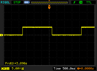

#define F_CPU 8000000UL
#include <avr/io.h>
#include <util/delay.h>
#define TEST_DDR   DDRB

ist der Ausgang (bei den defines entsprechende Werte einsetzen, so dass
du dort mit einer LED oder mit einem Voltmeter messen kannst, LED ist
besser) 2 Sekunden auf High und 2 Sekunden auf Low oder ist er es nicht.
Wenn er es nicht ist, dann läuft dein µc nicht mit 8Mhz und du musst dir
nochmal die Fuses ansehen.
So habe dein Programm ausgeführt und getestet das ergebnis in den anhang
eingefügt. Also ich sage mal das der Takt stimmt.
Was könnte es sein das mein anderes Programm falsches Timming hat?
So recht und schlecht.
Das sind auch nicht ganz 2 Sekunden.
Aber das war zu erwarten. Der interne Takt ist eben nicht der genaueste.
Er ist ca. 8Mhz. Mit der Betonung auf zirka.
