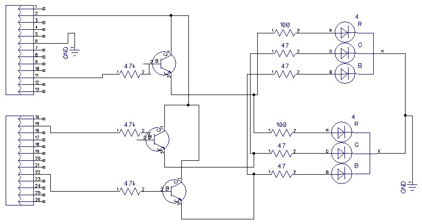

Haben die GPIO nicht 3.3V-Pegel? Dann werden deine Emitterfolger nicht
funktionieren und du musst die LED in den Kollektorzweig hängen.
Die Widerstände an den Basen sind viel zu hochohmig. Für deine
Emitterfolger brauchst du sie garnicht; für Schalter mit Emitter an Gnd
wären eher 1k5 bis 2k2 passend.
Pete schrieb:> LED Rot soll 2,2V, Grün 3,4V, Blau 3,3V bei je 20mA haben.
Was hast du für schlechte LEDs?
Ich habe seit ein paar Jahren keine LED mehr mit 20mA betrieben. Zudem
erscheinen mir die Durchlassspannungen allesamt viel zu hoch.
Insbesondere die grüne LED im Vergleich zur blauen ist sehr seltsam.
Woher hast du diese Werte?

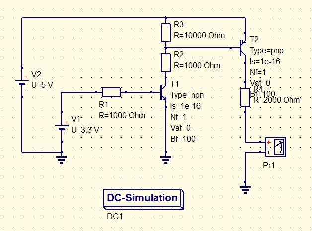

> Stimmt die Schaltung so?
Nimm eine Emitterschaltung wie der Rest der Welt auch. Denn mit der
Kollektorschaltung verlierst du mindestens Ube...

Dann nimmt man halt PNP-Transistoren.

Kurz: die zuoberst gepostete Kollektorschlatung funktioniert nicht, weil
von den 3,3V am uC Pin nur noch 2,7V am Emitter bleiben. Also wird es
durch die Wahl der LED jetzt recht aufwändig:

cn schrieb:> Axel Schwenke schrieb:>> Und wundert sich dann, warum die nie ausgehen, wenn man versucht mit>> einem 3.3V GPIO die 5V Spannung zu schalten.>> woher nimmst du auf einmal 5V?
Na von Pin2 des Raspberry Pi GPIO Connectors. Der TE hat doch extra
einen Schaltplan mitgeliefert. Ist das eigentlich so schwer, sich erst
mal die Frage durchzulesen bevor man antwortet?

Daniel V. schrieb:> Wie jetzt, sehe ich da ein PNP?
Stell dir vor, Ja! Es gibt allerdings einen wesentlichen Unterschied
zwischen der Schaltung, welche Lothar da gezeichnet hat, und deinem:
Daniel V. schrieb:> Dann nimmt man halt PNP-Transistoren.
San Lue schrieb:> Daniel V. schrieb:>> Wie jetzt, sehe ich da ein PNP?>> Stell dir vor, Ja! Es gibt allerdings einen wesentlichen Unterschied> zwischen der Schaltung, welche Lothar da gezeichnet hat, und deinem:>> Daniel V. schrieb:>> Dann nimmt man halt PNP-Transistoren.
Ursprünglich stand im Post:
Lattice User schrieb:>> Nimm eine Emitterschaltung wie der Rest der Welt auch. Denn mit der>> Kollektorschaltung verlierst du mindestens Ube...>> Wenn es RGB Leds sind, haben sie oft eine gemeinsame Kathode oder Anode,> dann ist man nicht mehr so frei in der Ansteuerung.
Daraufhin kam mein "dann nimmt man halt PNP-Transistoren", dann kannst
du dennoch deine Emitterschaltung machen, siehe:
Lothar Miller schrieb:> Daniel V. schrieb:>> Dann nimmt man halt PNP-Transistoren.> Das würde gehen, wenn man sowas macht: 5V 5V> | |> 10k |> | |> | |<> o---|> | |\> 1k '-----RV----LED--.> | |> | GND> RPi-Pin --|<-----'> LED grün
Ich hab ja nicht gesagt, dass man in der Ursprungsschaltung einfach die
Transistoren austauschen kann. Aber es ist ja jetzt geklärt.

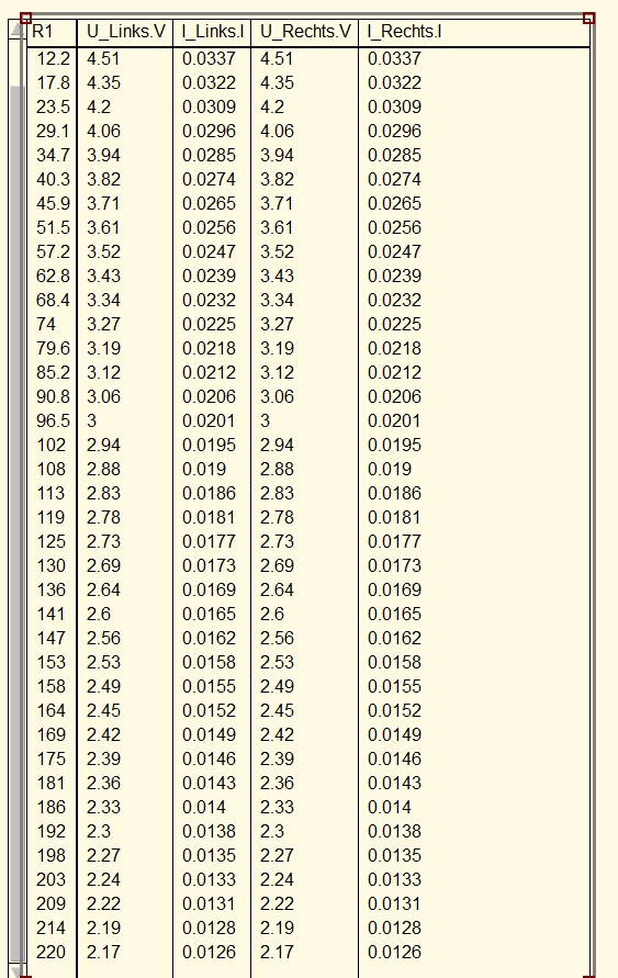

Ich habe es gerade simuliert. Ist der GPIO auf 0V liegen danach über
beiden Zweigen 5V an.

Lothar Miller schrieb:> 5V 5V> | |> 10k |> | |> | |<> o---|> | |\> 1k '-----RV----LED--.> | |> |/ GND> RPi-Pin --1k---|> |>> |> GND
Habe das mal simuliert, siehe Anhang. Irgendwas stimmt da nicht, Pr1
zeigt - egal was ich als RV verwende 5V an. Ansonsten:
Ist RV_rot = (5V-0,7V-2,2V)/0,02A ?
(Legende: 0,7V über der Diode von T2, 2,2V Spannung der roten LED und I
= 20mA = 0,02A)

In deiner Simulation fehlt die LED. Jetzt kannst du mal überlegen warum.
QUCS hat keine LED. Nur Dioden.
Pete schrieb:> Habe das mal simuliert, siehe Anhang. Irgendwas stimmt da nicht, Pr1> zeigt - egal was ich als RV verwende 5V an.
Multimeter, theoretisch unendlichen Innenwiderstand, kein Strom durch
R4, kein Spannungsabfall an R4, 5V am Multimeter.
> Ist RV_rot = (5V-0,7V-2,2V)/0,02A ?>> (Legende: 0,7V über der Diode von T2, 2,2V Spannung der roten LED und I> = 20mA = 0,02A)
Am Transistor fallen nur wenige hundert mV Vce(sat) und nicht 700mV ab.
Irgendwas ist da faul. Kann einer die Datei in QUCS laden und mir sagen,
warum ich nie 2,2V bei 20mA erreiche?

Pete schrieb:> Irgendwas ist da faul. Kann einer die Datei in QUCS laden und mir sagen,> warum ich nie 2,2V bei 20mA erreiche?>> Wer QUCS nicht hat, auch anhand dieses Bildes.
du schickst in der Simu einen variablen Strom über die Serienschaltung
von Si-Diode und 110 Ohm und siehst dann halt die Kennlinie dieser
Serienschaltung.
Wenn du unbedingt 2,2V bei 20mA sehen willst, dann musst du einen
Verbraucher simulieren, der bei 20mA auch 2,2V abfallen lässt. Dazu
kannst du das Is der Diode anpassen oder mehrere Dioden in Serie
schalten - wie oben schon erklärt wurde.
Die Messwerte U.links und I.links in deiner Tabelle passen übrigens
nicht zu der zuvor gezeigten Simu. Entweder war beim Erstellen der
Messwerte auch im linken Strompfad ein 110Ohm Widerstand, oder dein QUCS
ist Murks.

Achim S. schrieb:>> Wenn du unbedingt 2,2V bei 20mA sehen willst, dann musst du einen> Verbraucher simulieren, der bei 20mA auch 2,2V abfallen lässt. Dazu> kannst du das Is der Diode anpassen oder mehrere Dioden in Serie> schalten - wie oben schon erklärt wurde.
Danke, das hat funktioniert. So macht das gleich viel mehr Spaß.
