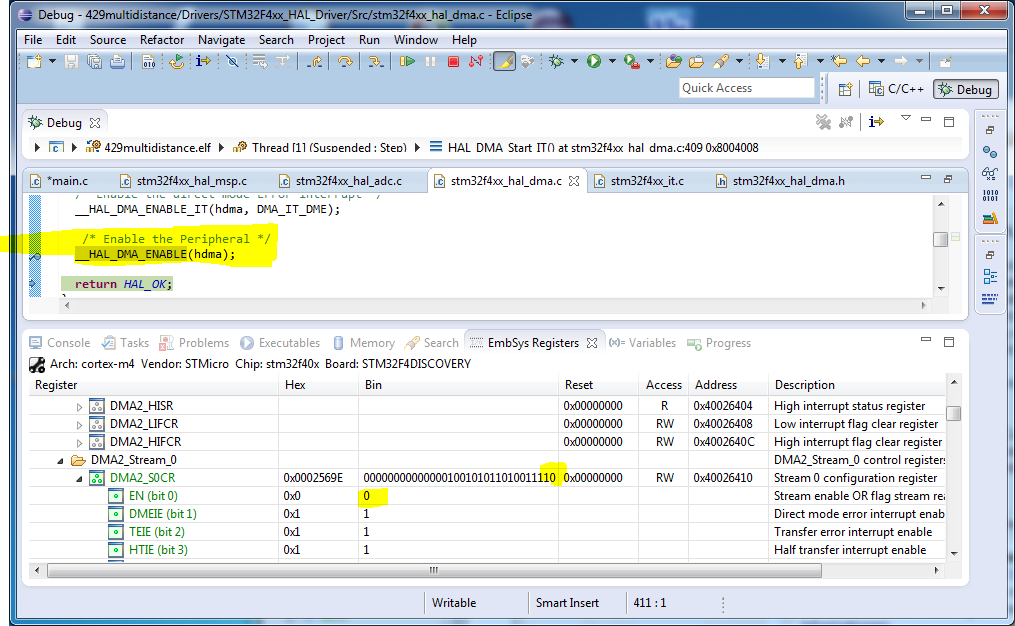

ich versuche gerade, mit meinem STM32F429 discovery einen
Sharp-Entfernungsmesser auszulesen und die Werte im Log auf dem Display
anzuzeigen. Dazu ist es einfach nur notwendig, mit dem ADC eine Spannung
zu messen. Ich nutze im Übrigen CubeMX 4.2.0 und die aktuelle Firmware
1.1.0
Das Auslesen & Anzeigen gelingt mir bereits im ACD-Polling-Mode. Nun
möchte ich auf DMA umstellen, habe aber Probleme.
Bewaffnet mit Debugger und Reference-Manual habe ich mich auf die
Fehlersuche begeben und einen möglichen Fehler eingegrenzt. Im
Screenshot seht ihr den Aufruf __HAL_DMA_ENABLE(hdma). Dahinter steckt
ein Makro, das das Enable-Bit auf "1" setzen sollte. Dennoch ist das
Enable-Bit in der nächsten Codezeile wieder "0". Dazwischen kam kein
Interrupt o.ä., weil ich den Debugger im Single-Step-Modus laufen ließ.
Das Reference-Manual des 429 sagt zum "EN"-Bit auf S. 328:
This bit may be cleared by hardware:
– on a DMA end of transfer (stream ready to be configured)
– if a transfer error occurs on the AHB master buses
– when the FIFO threshold on memory AHB port is not compatible with the
size of the burst.
Hmm, mir sagt das alles reichlich wenig. Es wäre super, wenn mir jemand
bei der weiteren Fehlersuche oder -eingrenzung helfen könnte. Vielen
Dank!
Grüße
Klaus
#3669978
Klaus L. schrieb:
> Dazwischen kam kein
Aber der ADC und das DMA Peripherial selbst wird beim Debugging nicht
angehalten - und das Enable Bit wird durch die Hardware am Ende des
Transfers gelöscht.
Das Bit würde nur dann bei "1" bleiben, wenn der Transfer länger dauert
als das Auslesen via Debugger. Man könnte es mal mit einer niedriegen
ADC Abtastrate probieren (z.B. < 1 Hz).
