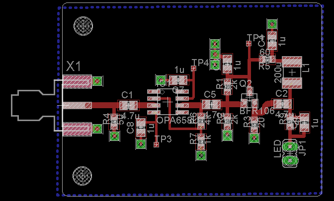

Ich möchte folgende Leiterplatte machen lassen. Es ist ein
perationsverstärker und danach ein Emitterfolger. Mein AC Signal soll
dann am Ende verstärkt an LED ankommen. Das ganze soll auf 50 Ohm
angepasst sein. Habe ich alles richtig gemacht oder es fehlt noch
irgendwo was? Am Anfang habe ich ein 50Ohm zur Anpassung parallel
eingefügt. Ich weiß nicht genau ob die Dicke der Leiterbahn die als
Rückkopplung zu Minus Eingang von OPV geht richtig ist (zurzeit ist es
ca 0.6mm. Die dickere Leiterbahn ist ca. 1mm.
Danke

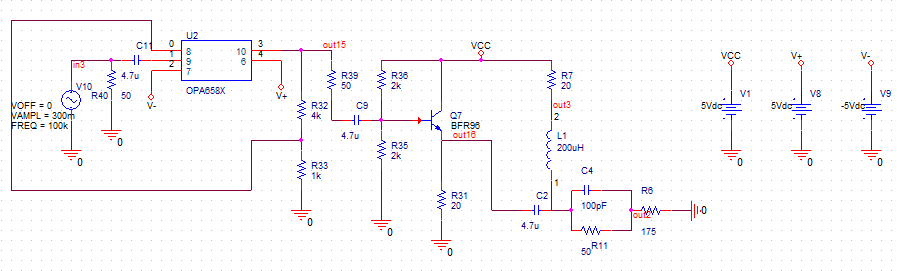

Ist ohne Schaltplan schwer zu sagen. Da du nichts von einer IR-LED sagst
;) würde ich jetzt einfach mal sagen um eine 08/15 LED blinken zu lassen
ist das Layout unkritisch un der OPV Overkill.
Von wie hohen Frequenzen reden wir den hier? Für eine simple IR Frequenz
mit ein paar dutzend Kilohertzen braucht es aber auch kein HF-Layout
Ich hab mich schon in deinem letzten Thread zum Thema gefragt, wo du die
Pinnummern 9 und 10 am 8-poligen Gehäuse des OPV hernimmst.
Der OPA658 ist ein 200MHz-OPV, wenn der 5-fach verstärkt ist seine
Bandbreite nur noch 40MHz. An dem einen Eingang des OPA kann kein
Biasstrom fließen.
Das muss ich korrigieren. Ich hatte nur das Bode-Diagramm Seite 5 Mitte
links angesehen und den OPV für einen VV-OPV gehalten, dabei ist das ja
ein Transimpedanz (CV)-OPV, bei dem die Bandbreite nicht umgekehrt
proportional zur Verstärkung fällt.
woher hast du diese Daten? Ich dachte bei Verstärkung 5 kann OPV bis 370
MHz laut Datenblatt. Was kannst du mir empfehlen, anderen OPV (welchen?)
zu nehmen oder die Versträkung ändern? Danke für die Hilfe.
