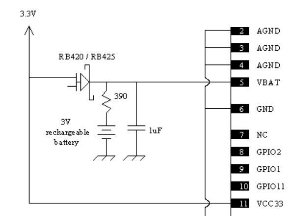

Ich möchte gern in einer Schaltung einen low power SRAM geeignet stützen
so dass der Inhalt erhalten bleibt wenn der Rest der Schaltung ohne
Stromversorgung ist.
Hab hier im Forum beim Stöbern diverse Diskussionen zum Thema gefunden,
die mir allerdings entweder kompliziert oder teuer erscheinen. Könnte
man sowas ganz einfach mit einem kleinen Wechselrelais machen, so wie in
der Teilschaltung (Skizze)? Eventuell noch einen Elko mit dran, der beim
Umschalten die Versorgung aufrechterhält?
Vom Relais-Typ würde ich es mit so einem Wechsler probieren:
http://www.reichelt.de/Miniaturrelais/TR5V-M-5V/3/index.html?&ACTION=3&LA=5&ARTICLE=101947&GROUPID=3292&artnr=TR5V-M+5V
Könnte das funktionieren?
Gast #3669892
warum willst Du das so machen?
Ich habe vor ueber 30J 5 SRAMs, die ich Huckepack auf das ROM eines C64
geloetet hatte mit einer einzelnen 1.5V Batterie ueber eine 1n4148
geblockt und als ich den C64 nach ca. 1-2 Jahren auf dem Dachboden
weggeworfen habe, habe, hatten die Rams,´ ihren Inhalt noch nicht
verloren :-)
Nimm eine Diode und gut ist!
