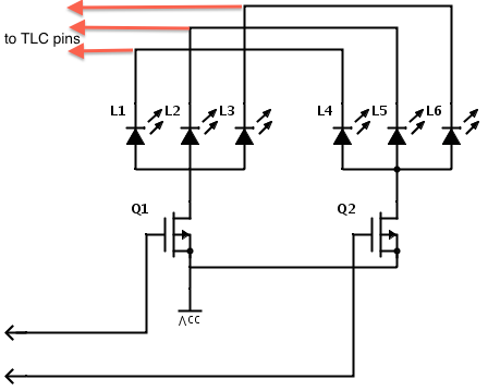

Weiter hat der TLC5940 ja nur 16 Kanäle, ich habe aber 8x3=24 Kanäle.
Meine Idee war dazu jeweils 4 Strips an einen MOSFET (z.B. IRF 7103) zu
hängen und die Strips so zu multiplexen. Die zwei MOSFETs kann ich ja
dann direkt mit meinem atmega328 (5 V) ansteuern, richtig? Oder ist das
aus irgendwelchen Gründen keine gute Idee? Was würde passieren, wenn
beide MOSFETs mal gleichzeitig schalten? Ich tippe mal, dass der TLC
unter Umständen dann einfach nicht genug Strom versenken kann und die
LEDs aus/gedimmt sind? Welche Auswirkung hat die Frequenz mit der ich
multiplexe auf die Schaltung?

zeig mal die Schaltung, die du dir ausgedacht hast.
dann würden sich die 40mA, die der TLC einstellt, irgendwie auf die
beiden stripes aufteilen.
Nimm besser 2 TLC in die Schaltung statt zu Multiplexen.

Ich hab mal eine Skizze zusammengeklickt. Oben fehlen noch die Ausgänge
zum TLC.

Bei deiner Schaltung fehlt GND und der Strom fließt von Vcc durch
antiserielle Dioden wieder nach Vcc. Das kann noch nicht das ganze Bild
sein ;-)

Ich hab in meiner Skizze die Abzweigungen zum TLC vergessen. Aber ist
auch wurscht, ich werd einfach 2 TLC nehmen. Klingt vernünftiger. :)
