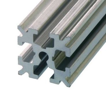

Hallo miteinander,
ich habe immer mal wider verrückte Ideen die ich Testen würde und bin
immer auf der suche nach eine Günstigen Lösung ;)
Seit langen habe ich immer wider Fischertechnik im Kopf die hatten /
haben doch so Profile und dann so Verbindungsteile um die Profile
schnell und einfach miteinander zu verbinden.
So was in die Richtung suche ich aus Alu  Metall  Polyoxymethylen
(POM) ...
habe da auch ein Bild gefunden: so was in der Richtung.
Hat jemand eine Idee wo man so was Günstig beziehen kann?
ich habe den Ausdruck "open-beam-profile" im Netz dazu gefunden finde
aber nur Shop`s die kein Deutsch auf Ihrer Seite können :-( und ich kann
deren Sprache nicht :(
Kann mir jemand einen Tipp geben wo ich so was finden kann?
ein Fischertechnik ALU-PROFIL ist schon sehr Teuer

Hier sind ein paar ältere Links ohne Gewähr:
Makerbeam http://www.makerbeam.eu/ , Microrax http://microrax.com/
Makerbeam / Microrax bei http://nodna.de/ , http://chartup.de/
OpenBeam https://solarbotics.com/catalog/prototyping/openbeam/
Einige Benutzer von Makerbeam vermeldeten Probleme mit durchdrehenden
oder unpassenden Schrauben/Muttern.
Robotik Alu-Profile u. Zubehör von Makeblock http://makeblock.cc/
Wiki http://wiki.makeblock.cc/index.php/Mechanical_Parts
Distri http://www.exp-tech.de/ , lipoly.de, RobotShop, Epictinker
Umfangreiches Makeblock-Angebot gibt es bei Exp-Tech, Preisvorteil ca.
10% gegenüber den Einzelteilen beim Robot Starter Kit und Ultimate Kit,
beim Advanced Kit weniger. Robot Lab Kit zu 622€ ist knapp 100€ teurer
als die Einzelteile, wenn die Teileliste und meine Rechung stimmen.
Alu-Profile allgemein: http://www.aluprofile-onlineshop.de/
Robotunits http://www.robotunits.com/
Bosch-Rexroth http://www.boschrexroth.com/
KriTec-GmbH http://www.kritec-gmbh.de/
Rose-Krieger GmbH http://www.rk-rose-krieger.com/
MiniTec http://www.minitec.de/
Das waren die ersten Teile die ausgeliefert wurden.
Inzwischen haben die Schrauben des Makerbeam Systems einen quadratischen
Kopf.
Btw gibt es jetzt ganz neu "Eckwürfel", wodurch sich sehr einfach drei
Profilstangen als Ecke verbinden lassen.
Die neuesten Profile haben dafür ein Gewinde an der Stirnseite.
Ich hatte mich vor längerem für Makerbeam entschieden, weil die Profile
nur 10 x 10 mm groß sind.
Das System ist nicht schlecht. Bei chartup.com ist im Vergleich zu z.B.
nodna.de das Angebot preisgünstiger, größer und es gibt ausdrücklich die
Schrauben mit den 4-eckigen Köpfen.
Das MakeBlock-System bietet z.Zt. mehr Vielfalt bis hin zur Elektronik
(ähnlich Arduino). Ist aber auch nicht billig. Mögl.weise sind die
DC-Motoren mit Pololu (micro) metal gearmotors kompatibel. Die könnte
man woanders kaufen und welche mit anderer Untersetzung nehmen.
