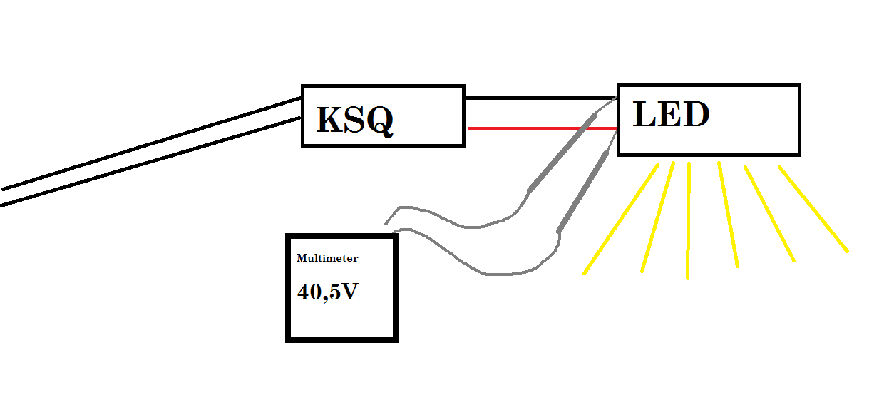

Ich habe eine 50W Power-LED die mit 34V laufen soll.
Passend dazu habe ich mir eine 50W (32-36V) KSQ besorgt.
Leider musste ich jedoch messen das die Spannung zwischen KSQ und LED
40.5V beträgt.
Nach meinem Wissensstand kommt dies daher das die LED evtl. einen
kleinen Fehler hat. Die KSQ liefert ja einfach nur Strom mit 1,5A oder
irre ich mich gewaltig?
> 40.5V beträgt.
Spannung misst man nicht zwischen 2 "geräten". Zeichne mal ein
Schaltplan wie du gemessen hast.

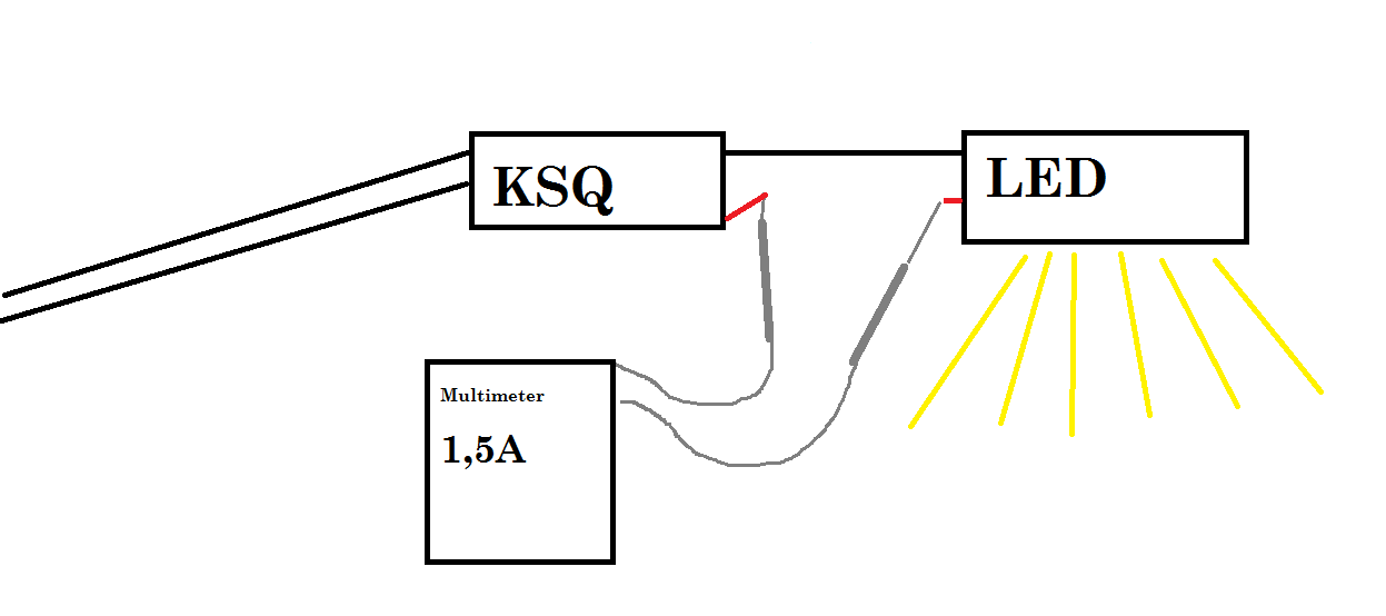

Den Strom solltest du mal messen.
von Peter M. (waytobrew)
So hab ich es gemacht.
Ich hoffe es hilft.
Okay,
als ich mit meinem Multimeter den Strom gemessen habe standen da 1,5A.
Die LED ist auf genau 1.5A ausgelegt (34V*1,5A=50W, richtig?).
D.h. es "dürften" da auch 100V durchlaufen, wenn der Strom bei 1.5A
bleibt passiert nichts?
Die KSQ liefert ja jetzt eine Spannung von ~40V. Ist das schlimm?
Gekühlt wird das ganze natürlich :)
Puh, das geht aber schnell bei euch:).
Also Spannung habe ich natürlich parallel gemessen.
Ich habe nochmal eine kleine Zeichnung angehängt wie ich gemessen habe.

nein, leider nicht. Wo hast du genau + und - vom Messgerät
angeschlossen.

+ und - habe ich an den Kontakten der LED angehalten an denen auch die
Kabel zur KSQ weggehen.

von Falk B. (falk)
@ Peter Mannherr (waytobrew)
Das ist alles korrekt. Wenn du nicht zufällig eine echte Gurke von
Multimeter erwischt hast, dann kommt es auch mit nicht so sauberer
Spannung klar, denn es arbeitet als Tiefpass und glättet die Messung.
Nun, deine LED hat hat 40V Flußspannung bei 1,5A, sie verbrät also 60W.
Da hat die LED wohl ihr Datenblatt nicht gelesen.

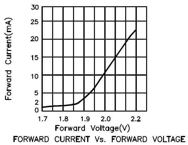

Wo hast du die 1,5A her? Es macht keinen Sinn, sich eine Spannung
auszusuchen aber dann den Strom (mit KSQ) festzulegen. Welche Spannung
ungefähr bei welchem Strom anliegt, steht im Datenblatt zur LED.
Danke für die vielen Anregungen.
Die 1,5A kommen aus dem Datenblatt der LED. Eig sollten bei 34V 1,5A
laufen.
Ich habe "nebenbei" auch noch ein 350W Netzteil bei welchem ich die
Spannung regeln kann. ich habe auch hier mal ein paar Tests gemacht:
Bei 36V zieht die LED hier nur 0,85A.
Bei 40V jedoch schon 1,4A.
Kann es wirklich sein das 4V mehr einen so großen unterschied machen?
Und über allem steht noch die Frage: Was kann ich der LED zumuten? Ist
es ihr egal wie viel Spannung ich ihr zumute solange ich nicht über die
1,5A und über die 50W komme oder muss ich da was beachten?

von Udo S. (urschmitt)
In erster Linie daß sie nicht zu heiss wird.
Die Led scheint einfach ein extremer Ausreisser bzgl. ihrer
Durchlassspnnung zu sein.
Wenn du kannst würde ich sie mit max. 1,2A betreiben, damit sie
innerhalb ihre Spec (50W) betrieben wird.
Soweit ich sehe hast du alles richtig gemacht.

von Max H. (hartl192)
> Warum sollte ich kein Netzteil nehmen sondern eine KSQ?
Die Uf=36V sind der LED sind nicht sehr genau, von Fertigungstoleranzen
und mit -2mV/K von der Temperatur abhängig.

Ich habe mir jetzt mal den LED-Artikel und auch ein paar andere Threads
durchgelesen und wollte alles relevante was ich zum Thema LED weiß mal
in kleinen Stichpunkten aufschreiben. Außerdem versuche ich aus meinem
Unwissen über LEDs zu schlussfolgern. Wenn etwas falsch ist korrigiert
mich bitte.
W1) Eine LED hat eine charakteristische Durchlassspannung(V) die von der
Farbe oder dem Type abhängt.
W2)Sobald die Durchlassspannung erreicht ist fließt der Strom in der für
die LED zugelassene Stärke(A).
W3)Fließt zu viel Strom(A) geht die LED kaputt.
W4)Ist die Spannung(V) zu gering lässt die LED nicht genug Strom(A)
durch.
Schaden tut es ihr aber nicht.
W5) Ist die Spannung(V) zu hoch lässt die LED zu viel Strom(A) durch. Es
kommt zu Punkt W3).
W6) Das Verhältnis Durchlassspannung(V)/Strom(A) kann ungefähr durch
eine Exponentialfunktion beschrieben werden.
Das war soweit mein Wissensstand.
Jetzt wird es interessant: Ich versuche Schlüsse zu ziehen:
S1) Der Betrieb einer LED mit einem Netzteil ist dahingehen
problematisch dass die Durchlassspannung(V) durch Produktionsabweichung
unter der eingestellten Spannung(V) des Netzteils ist. Dadurch kommt es
über W5) zu W3).
S2) Eine KSQ ist für den Betrieb einer LED gut geeignet weil sie die
Spannung(V) die sie liefert nach dem Strom(A) einstellt.
S3) Wenn ich bei einer LED messe das diese eine Durchlassspannung(V) von
xV besitzt, kann ich diese auch mit einem Netzteil betreiben das weniger
als xV liefert, muss aber dann damit leben, dass auch weniger Strom(A)
fließt und ich nicht soviel Licht emittiert bekomme.
Ich hoffe das meiste stimmt. Vielen Dank an alle die sich Zeit nehmen
einem Neuling zu helfen. Ich weiß das es für euch nicht ganz so
verständlich ist es nicht zu verstehen aber ich kenne mich mit solchen
Sachen eben nicht so aus. Deshalb nochmal ein Doppel-Danke für alle die
sich diese Wall of Text durchgelesen haben.

von Harald W. (wilhelms)
Ja, und zwar ist die Durchlassspannung grundsätzlich von der
Farbe abhängig. Allerdings gibt es von Modell zu Modell da
gröössere Schwankungen, sodas LEDs nict zuverlässig miteiner
konstantenSpannung betrieben werden können.
Nein, es gibt einen allmählichen Übergang
Ja.
> durch. Schaden tut es ihr aber nicht.
Ja
Ja
Ja
> über W5) zu W3).
Ja
Stimmt nicht so ganz. Grundsätzlich liefert die KSQ einen Strom,
der unabhängig von der Spannung ist.
Wobei eine Schwankung von wenigen Zehntel Volt schon einen
Unterschied zwischen "leuchtet überhaupt nicht" und "LED brennt
nach kurzer Zeit durch" bringt.

JUHU! Ich habe das gröbste verstanden!
Die wenigen Zehntel Volt beziehen sich aber auf einzel LEDs oder?
Ich habe ja ein "Power"-LED bei dem mehrere kleinere LEDs in Reihe
geschaltet sind. Dadurch teilt sich die Schwankung auch auf mehrere LEDs
verteilt. Dadurch ist es nicht ganz so schlimm, richtig?.
Nochmal zur Temperaturveränderung:
Wenn die Temp. steigt, sinkt die Durchlassspannung.
Wenn ich jetzt eine konstante Spannung habe nimmt dadurch der Strom der
durchfließt zu -> Die LED bringt mehr Leistung -> Die LED wird wärmer ->
Die Durchlassspannung nimmt zu -> Loop bis die LED zu warm wird und
kaputt geht.
Das kann schon sein das ich noch viel mit Spannungen denke. Ich versuche
halt zu verstehen wie ich mit meinem Netzteil eine LED betreiben könnte.
Wenn ich einer LED über ein Netzteil "unbegrenzt" viel Strom(A) biete
muss ich doch die Spannung(V) so einstellen, dass die LED nicht mehr als
ihren maximalen Strom zieht um nicht kaputt zu gehen oder?
von mhh (Gast)
Dieses "Spannungseinstellen" geschieht über einen Vorwiderstand in Reihe
zur LED. Das kann ein richtiger Widerstand, oder ein elektronischer
Widerstand (KSQ) sein. Spannungsabfall über Vorwiderstand (Urvor = I *
R) + Flussspannung LED ergibt Deine eingestellte Spannung vom Netzteil.

sich der Strom entsprechend der LED Kennlinie einstellen. (mit allen
Konsequenzen wie Fertigungsstreuung und Temperaturkoeffinzient). Deshalb
ist es in diesem Fall einfacher sich vorzustellen, daß der Strom die
Spannung bestimmt und nicht umgekehrt.
Wesentlich ist, daß Du Dir dieser LED (=Halbleiter) Kennlinie und des
Temperaturverhaltens stets bewußt bist.
Andreas
