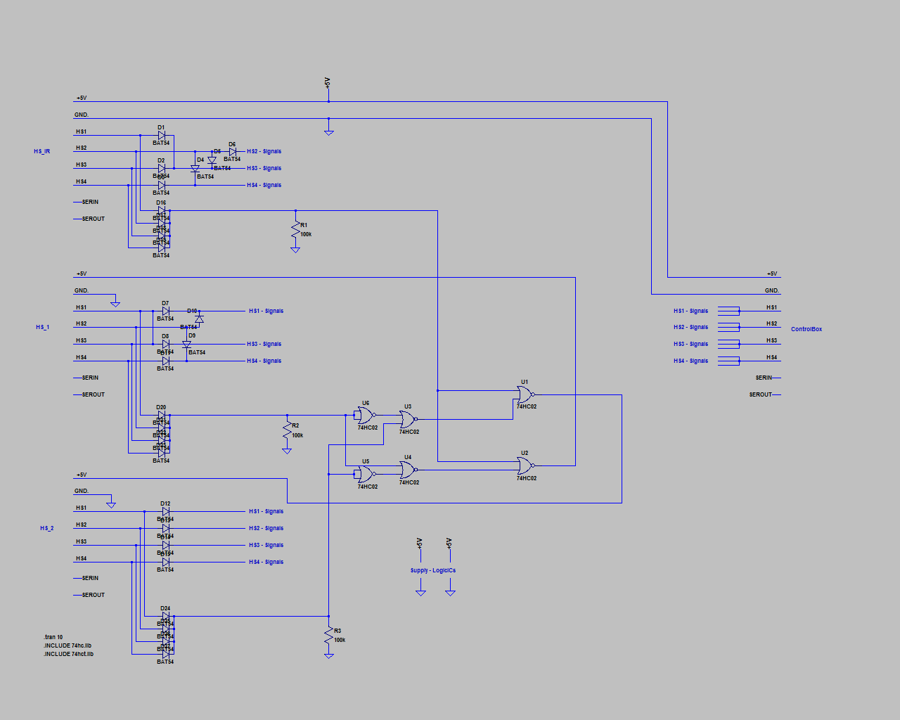

OP #3671586
Ok, anscheinend bin ich unfähig, euch das richtig zu erklären ;)
Anbei mein derzeitiger Schaltplan.
HS_IR (höchste Priorität), HS_1 & HS2 (gleiche Priorität) sind meine
Taster, aber zur besseren Verständlichkeit nennen wir sie Handschalter.
Auf jedem Handschalter sind 4 Taster (HS1, HS2, HS3, HS4).
Beim Drücken eines Tasters wird die 5V-Leitung mit der dementsprechenden
HS-Leitung verbunden.
Dieses Signal geht (über ein paar Dioden, die zur Codierung dienen) zur
ControlBox.
Wie man sieht, werden alle HS-Leitungen zusammengeschlossen. Das heißt,
alle Handschalter steuern dasselbe, es ist jedoch wichtig, wer dieses
Steuersignal sendet - aus diesem Grund die Priorisierung.
in der Schaltung sieht man, dass jedes HS-Signal über Dioden verbunden
wird und weiter zu den Logikgattern geht. Sobald also irgendein Taster
gedrückt wird, egal welcher, geht dessen Signal einerseits zur
Steuerung, andererseits zu den Logikgattern. Die Logik sorgt dafür, dass
dem anderen Handschalter die Spannung gekappt wird. Somit kann dieser
auch kein Signal senden.
Ich hoffe, dass war verständlich genug :)
Diese Schaltung würde ich nun gerne ESD-sicher machen und mit einem
geringen Stromverbrauch realisieren.
