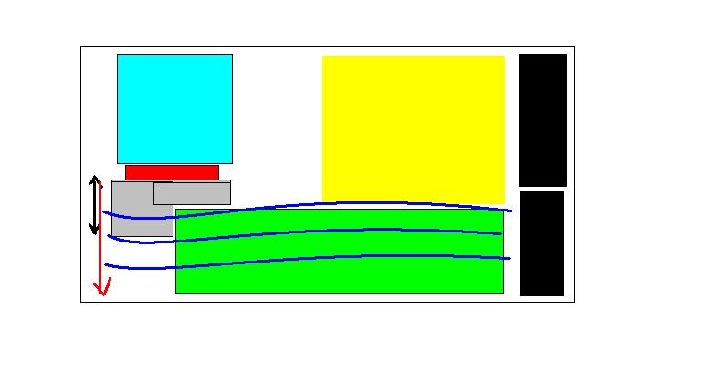

Nun frage ich mich , ob man die Kühlung des DMD nicht noch verbessern
könnte. Klar, hochwertige Wärmeleitpaste ist ein Anfang, aber ich glaub
nich dass das ewig hält bzw alles ist.
Da ich an eine CNC Fräse komme und auch schon paarmal das Ding bedient
hab, traue ich mir zu, einen eigenen, neuen Kühlkörper zu fräsen,
diesmal aber nicht aus dem billigen Strang-Press-Alu der gerade verbaut
ist, sondern massiv Kupfer. Kostet zwar mal 10€ Material, aber der Chip
kommt mit 90€ teurer. Der erste Gedanke war, den Kühlkörper einfach 1zu1
nachzufräsen. Jetzt hatte mich aber die Wissensgier gepackt.
In der angehängten JPEG sieht man den grundlegenden Aufbau des Beamers:
Hellblau Objektiv und Linse
Gelb Birne
Grün Netzteil(offene Bauteile auf einer Platine)
Schwarz Lüfter (der obere für die Lampe, der untere für das Netzteil und
den DMD)
Rot der DMD Chip
und grau der Kühlkörper
Mit den blauen Linien hab ich mal grob den Luftfluss von links nach
rechts am Kühlkörper vorbei, am Netzteil entlang und dann am Lüfter nach
rechts raus, dargestellt.
Man sieht bereits den ersten Stuss, den die Konstrukteure gemacht haben
Der Luftstrom am Kühler ist gesaugt, nicht geblasen.
Also nun zum Projekt
1. Punkt ersetzen des schrottigen Kühlkörpers durch einen Nachbau aus
Kuper
2. Der schwarze Pfeil deutet die Länge des Kühlkörpers nach unten an.
   Da hier aber noch jede Menge Luft ist, könnte man den Kühlkörper
   verlängern auf die Länge des roten Pfeils. Wichtig bei diesem Schritt
   ist natürlich, die Kühlrippen breiter zu machen, dass sich die Hitze
   nicht am DMD staut sondern komplett bis zur Spitze abgetragen wird.
3. Da links neben dem Kühlkörper noch ewig Platz wäre, könnte man hier
   einen Lüfter einbauen, der den Kühler direkt anbläst.
   Zur Unterbindung extrem nerviger Geräusche müsste der Lüfter unten
   rechts fürs Netzteil
   dann aber entweder deaktiviert werden oder durch einen baugleichen
   wie der neue links ersetzt werden, dass zumindest halbwegs soviel
   Luft rein wie raus geht. Der Luftstrom der Lampe wird hier nicht
   mitgerechnet, da der Lampenlüfter seine Luft von Boden des
   Gehäuses an der Birne vorbei saugt.
   Der neue Lüfter könnte auch über einen Wärmewiderstand z.B bei einer
   Kühlkörpertemperatur über 50°C einschalten und den alten abschalten,
   bis er wieder 30°C hat, dann der Tuninglüfter aus, der alte wieder
   ein, Standardbetrieb (in dem der neue natürlich angetrieben wird).
   ALTERNATIV wäre die Montage eines kleineren 40x40mm Lüfter unterhalb
   des Lüfters denkbar (also unten auf der Zeichnung, im Beamer hinten)
   der zusätzlich den Kühler abkühlt. Die Verlängerung des Corpus darf
   dann nicht über den kompletten roten Pfeil gehen sondern muss Platz
   für den Lüfter lassen.
Soooo das wären die Verbesserungsvorschläge. Welche davon haltet Ihr am
besten bzw werden am meisten Kühlung bringen?
Ausserdem stellen sich mir 2 Fragen:
Die Dimensionierung der neuen Kühlrippen (wenn ich die Verhältnisse des
alten nicht übernehmen will) müssen sich natürlich nach dem
Wärmeleitwert vom Kupfer richten, dass die Hitze wie erwähnt über die
ganzen Rippen gehen. Ausserdem muss der Abstand der Rippen so gewählt
werden, dass auch genügend Luft and Material geht und nicht in die Mitte
gepresst wird (kenn den Ausdruck jetzt nicht mehr genau, aber Prinzip
ist wenn der Abstand zu gering ist fliesst die Luft nur in der Mitte vom
Spalt und nicht mehr am Material vorbei).Dies wäre natürlich auch
abhängig von der Luftgeschwindigkeit der Lüfter.
Ich habe zwar recherchiert und massenweise Formeln zur Berechnung von
Leitwerten gefunden, jedoch keine einzige, die mir in Abhängigkeit von
Materialeigenschaften und Strömungsgeschwindigkeit eine Formel oder
zumindest Erfahrungswerte geben können, wie dick meine Rippen sein
müssen, ob sie gerade oder dreicksförmig sein sollten, und wie weit
auseinander.
Die zweite Frage ist, ob ich das nackte  Kupfer irgendwie schützen
soll/kann vor Korrosion. Ausserdem strahlen schwarze Körper ja am
meisten Hitze ab. Wäre es dann ratsam, den Kühlkörper ausser an der
Kontaktfläche zum Chip schwarz zu lackieren? Wenn ja gibt es da
geeignete Lacke?
Oder wäre eine galvanische Bearbeitung vorzuziehen?
Ich hoffe auf diesem Weg nützliche Tipps zu erhalten, die auch umgesetzt
werden können. Sollte das nicht klappen, wird Wasser gekühlt :).
Mit Dank im Voraus
Björn

Es ist schn etwas merkwürdig, dass der Beamer bei dir im Gebrauch so
extrem viel Pixelfehler bekommt. Ist er vll vorher im Dauereinsatz
gewesen? Betriebstundenzähler? Dir Birne ist als nächstes hin...
Mach einen ordentlichen üfter dran und neue WLP, gut ist.
Klaus.

...kommt auf die geometrien an. Ich würde irgendwie versuchen, einen
(externen) 120er mit niedriger bzw. temp kontrollierter drehzahl
dranzuflanschen. aber die letztendliche umsetzung kommt immer bei
begutachtung, mach doch mal bitte ein paar fotos vom innenleben als
overview...find ich eh immer spannend. und die bildgröße/quali beachten
Klaus.

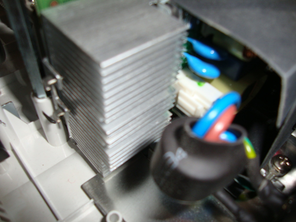

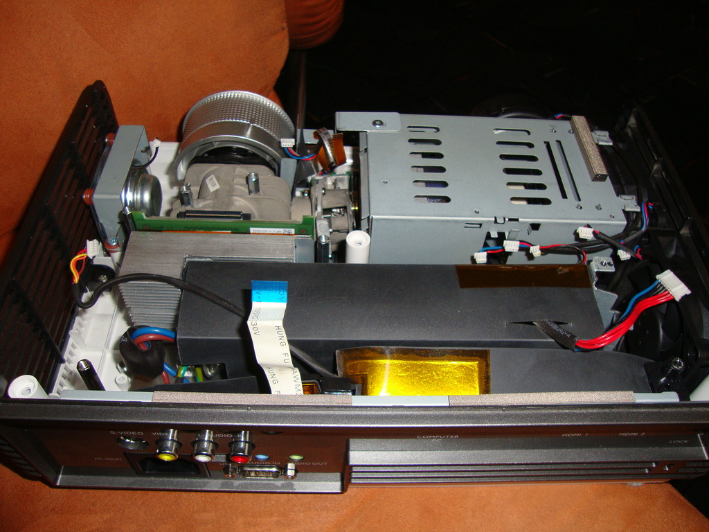

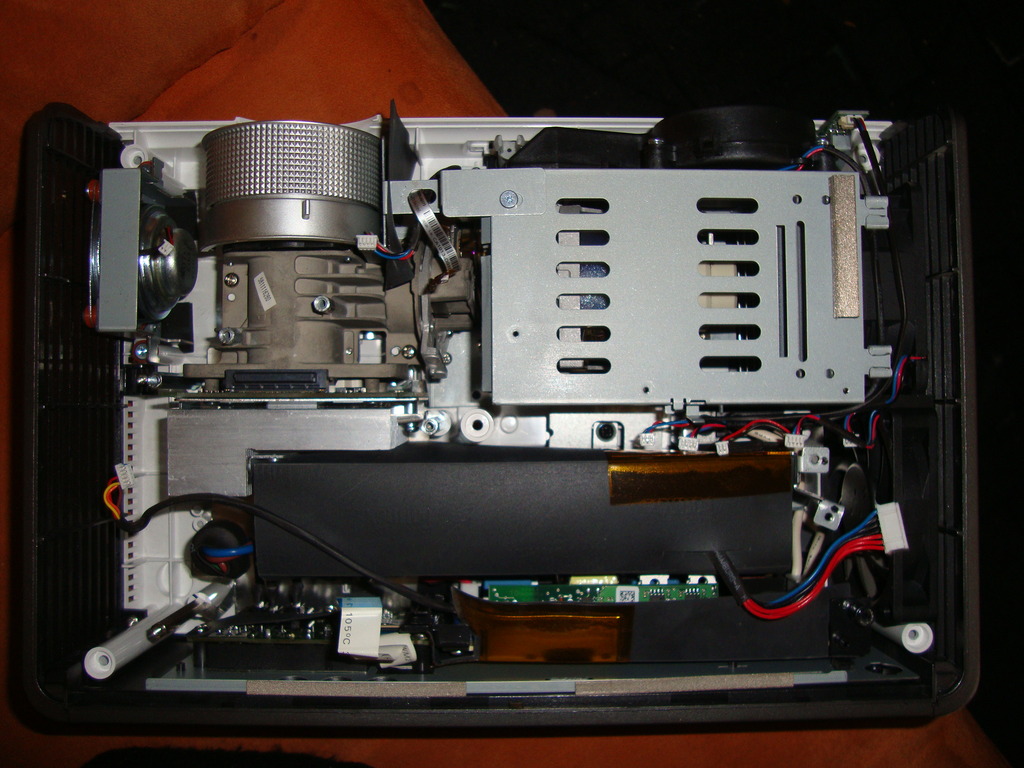

OK Beamer zerlegt hier die Fotos
Man erkennt links den Platz für einen Zusatzlüfter und nach unten/hinten
den Platz für einen grösseren Kühlkörper

von Mike J. (linuxmint_user)
manu86 schrieb:
> Ist es eher ein gutes oder ein schlechtes Zeichen, wenn an der Seite der
> Lüfter vom Beamer extrem warme Luft raushaut (eher heiß)?
Was meinst du, sind heiße Komponenten (Kondensatoren, Siliziumchips,
Widerstände) glücklich über die Wärme?
Generell sagt man dass eine Temperaturerhöhung um 10°C die Lebensdauer
halbiert.
Die Kühlung des Spiegel-Chips ist auch eher suboptimal da der Kühler
sehr klein ist und es dort keine großartigen Verwirbelungen der Luft
gibt.
Du könntest noch einen Lüfter auf der anderen Seite anbauen, dann wird
die Luft auf den Kühler geblasen, erzeugt viele Verwirbelungen und kühlt
den Chip somit besser.
Du hältst wohl nichts von einer Wasserkühlung?
Mit der Wakü könntest du die Wärme direkt vom Chip abziehen und mit
einem beliebig großen Kühler abkühlen.
Der Wärmeübergang ist hier nur vom Chip, den einen Millimeter durch das
Alu des Kühlers ins Wasser.
Bei einem massiven Alukühlblock sind das oft 5mm durch den Fuß und dann
noch mehrere Zentimeter die Lamellen hinauf und schließlich bis zu dem
guten Isolator (Luft) an dem die Wärme dann auch abgegeben wird.
von Björn (Gast)
@manu86
Wenn du einen zusätzlichen Lüfter vor dem Kühlkörper montieren willst
wirds eng. Ich hab den 60mm mal reingehalten, er ist zu hoch, so dass
die Platine nicht mehr auf den Haltern aufliegen kann.
Ich hab mir deshalb für meinen überlegt, die Querstrebe den
Plastik-Bodens herauszudremeln, dann sollte es kein Problem sein, einen
60mm vor den Kühlkörper zu hängen.
Ich habe allerdings auch mal die Temperatur des Kühlkörpers direkt am
Chip gemessen, dieser wurde nicht heisser als 27°. Ich werde einen
zusätzlichen Lüfter installieren und qualitative WLP, bin gespannt ob er
dann wirklich viel kälter wird, aber das Gewissen ist beruhigt :)

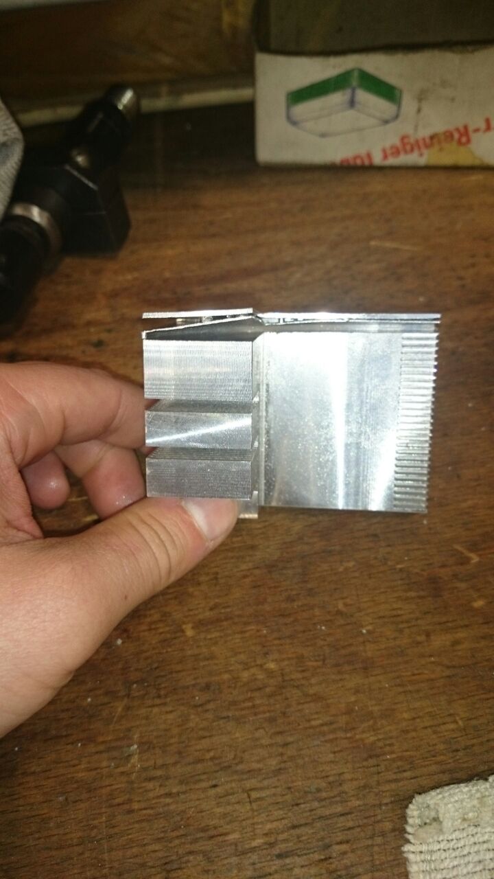

Übrigens habe ich auch mal versucht den Kühlkörper zu "tunen", ich
wollte ihn einfach 2 cm länger machen ! Der platz dafür wäre ja da.
Doch leider habe ich es nicht Hinbekommen.
Der Kühlkörper an sich ist kein Thema, habe ihn mir mit den
entsprechenden Maßen fräsen lassen. Das Problem sind die ganzen kleinen
Kühlrippen, habe es bei einem Kumpel in der CNC fräserei mit Sägen
Probiert (siehe Bild) die rippen sind zu dünn, werden zu warm und biegen
sich somit um ! Man müsste die rippen wesentlich dicker machen, bin mir
aber nicht sicher ob das so gut ist !
Andere möglichkeit wie es funktionieren würde wäre das soganennte
Drahterodieren, das würde funktionieren würde mich aber 100,- kosten und
das ist mir Persönlich zu teuer.
Ich hoffe nun das der neue Chip und eine gute Wärmepaste ausreichen!
Grüße Robert
