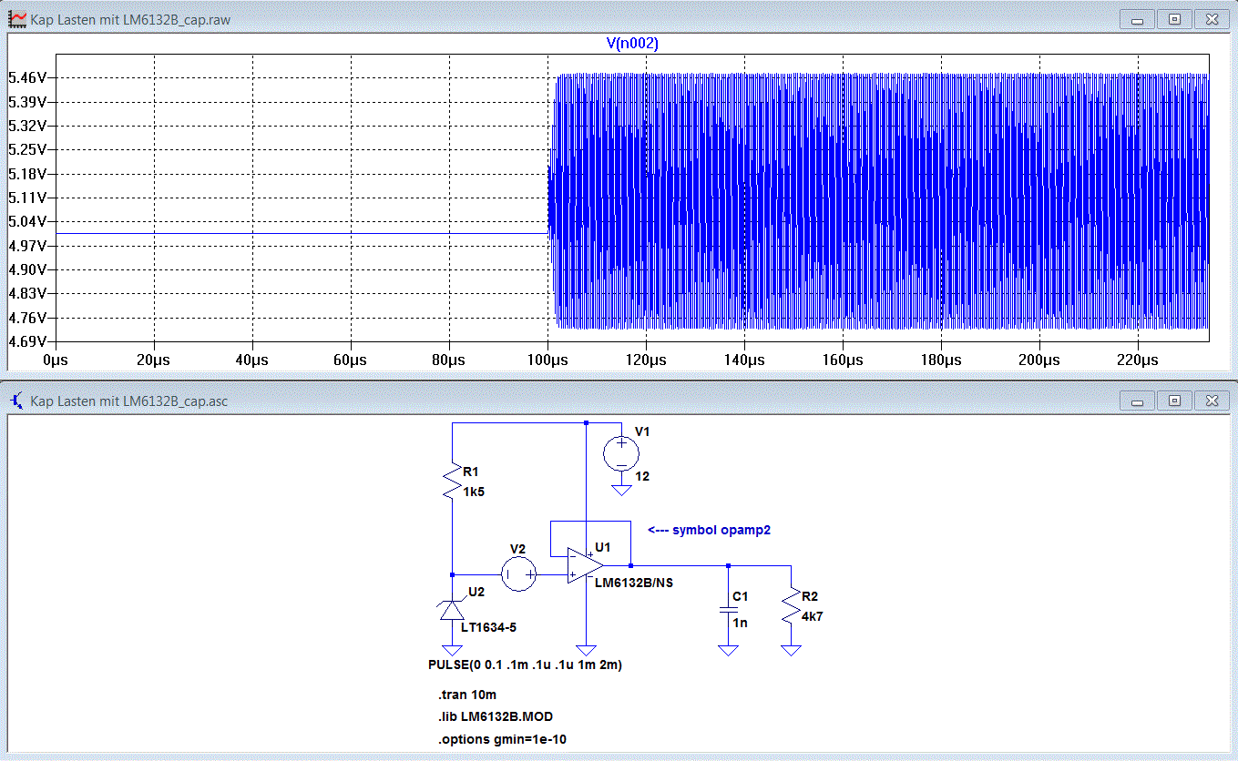

Hallo
Ich hab in meine Simulation das pSpice-Modell des LM6132B eingebunden
und ein Symbol mit der korrekten Pinbelegung erstellt (s. Anhang). Das
Modell scheint korrekt eingebunden zu sein, wenn ich die Simulation
starte erhalte ich aber die folgende Fehlermeldung:
Fatal Error: Port(pin) count mismatch between the definition of
subcircuit "lm6132b/ns" and instance: "xu1"
The instance has more connection terminals than the definition.
Im Modell LM6132B.MOD sind 5 Anschlüsse beschrieben, mein Symbol besteht
ebenfalls aus 5 Pins/Ports.
Wieso erhalte ich dann aber trotzdem eine Fehlermeldung?
Und was bedeutet "xu1"?
Bestem Daml!
Markus

Besten Dank jetzt funktioniert das Modell. Ziel der Simulation ist zu
sehen, ab wann der OpAmp auf Grund der kapazitiven Last instabil wird.
Ich finde es allerdings seltsam, dass dies unabhängig von meiner Last
nie der Fall ist. Woran kann das liegen? Auch wenn ich den
Lastwiderstand entferne und nur die Ausgangskapazität am Ausgang des
OpAmps angeschlossen ist, ist die Ausgangsspannung am OpAmp bockstabil.
Gruss
Markus

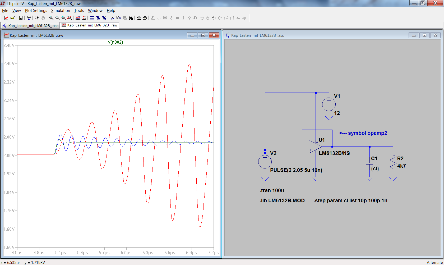

Gast #3676864
> nie der Fall ist.
Keine Angst, in der Realität schwingt der schon ;-)
Einen exakten Wert für die erlaubte Last wirst du aus der Simulation
nicht bekommen. Um ein Gefühl zu bekommen, ob die kapazitive Last schon
kritisch wird, kannst du einen kleinen Spannungssprung auf den Eingang
geben und schauen, wie stark der Ausgang nachschwingt.
Auch wenn er in der Simu mit 100p noch schwach gedämpft einschwingt
(blaue Kurve) kann er im realen Aufbau damit schon instabil sein.
