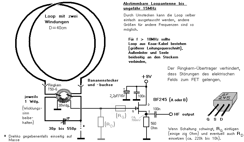

hier der Schaltplan für eine aktive Loopantenne mit Ringkern.
Das Ziel bestand darin, eine relativ kleine Loopantenne (40cm
Durchmesser) mit einer einfachen Elektronik so aufzubauen, dass sie von
den Eigenschaften her an eine größere Loop heranreicht und ebenfalls
elektrischen Störnebel weitgehend ausblendet.
Der Ringkern-Übertrager fungiert hier als "Koppelwicklung" und sorgt
einerseits dafür, dass elektrische Störungen nicht an den FET-Eingang
gelangen und transformiert zum anderen günstigerweise die empfangene
HF-Spannung vor dem Impedanzwandler hoch.
Die Idee, das Loop-Signal symmetrisch in den Ringkern einzuspeisen,
stammt von Bernd (Danke!!!).
Um andere Frequenzbereiche oder mehr HF-Energie einzufangen, kann man
natürlich auch größere Loops mit nur einer Windung verwenden.
Der Ringkern T50-6 ist übrigens für den Bereich 2 bis 50MHz
spezifiziert. Wer bevorzugt tiefere Frequenzen empfangen möchte, könnte
auf einen T50-2-Kern ausweichen (1 bis 30MHz).
Bei mir funktioniert die Loop mit dem gezeigten Aufbau (Rg = 20Ω; Rd =
27kΩ) von ca. 3,5MHz bis etwas über 14Mhz.
Wenn man für die Loop Schaltlitze mit 1mm^2 verwendet, kann man bis etwa
8MHz gute Empfangsergebnisse erwarten.
Um auch bis über 14MHz gut und "resonanzscharf" empfangen zu können,
sollte man besser eine Leitung mit größerem Querschnitt verwenden.
Ich benutze dafür Koax-Kabel, bei dem an beiden Enden der Schirm und die
Seele verbunden wurden (jeweils am Bananenstecker).
Der Ausgang ist für einen relativ hochohmigen Eingang eines
Weltempfängers ausgelegt.
Der Betrieb an 50Ω sollte aber auch halbwegs möglich sein. Besser wäre
es, für 50Ω-Eingänge noch einen Emitterfolger zwischenzuschalten.
Etwa wie hier bei der Mini Whip Antenna hinter dem FET:
http://s52as.osiria.net/home/my-mini-whip-antenna
Nach meinen bisherigen Versuchen ist die Empfangsleistung von der Stärke
her mit einer Langdrahtantenne von mehreren Metern Länge zu vergleichen,
der Empfang ist aber wesentlich sauberer und somit verständlicher.
Dabei macht sich dieser Effekt vor allem auf den unteren Bändern
bemerkbar (80m und 40m) und lässt dann zum 20m-Band hin etwas nach.
Wen es interessiert, so ist die gezeigte Loopantenne mit Ringkern
entstanden:
Beitrag "Einfache aktive Loop-Antenne - Fragen"
Erfahrungsberichte, Änderungsvorschläge und/oder Ideen zur Verbesserung
sind hier jederzeit herzlich Willkommen.
Viele Grüße!
Gast #3671659
Noch eine Daumenregel zur Schleifenantenne:
Bei fixer Anzahl der Windungen steigt die Empfindlichkeit quadratisch
mit der Antennenfläche.
Bei fixer Antennenfläche steigt die Empfindlichkeit proportional zur
Anzahl der Windungen.
Daraus ersieht man: Windungen sind gut, aber Fläche ist besser.
Wem die Empfindlichkeit nicht ausreicht, kann einfach den
Schleifendurchmesser erhöhen.
