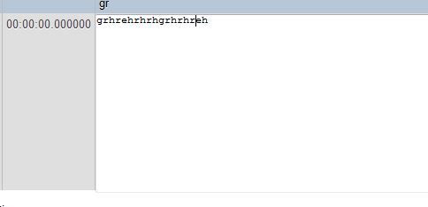

habe folgendes zugriffsscript auf db:
$inhalt = mysqli_real_escape_string($verbindung, $inhalt);
        $datum = mysqli_real_escape_string($verbindung, $datum);
        $autor = mysqli_real_escape_string($verbindung, $autor);
        $query = "INSERT INTO mathe_beitraege(inhalt, datum, id_thema, autor)
                                VALUES('$inhalt','$datum','$id_thema','$autor')";

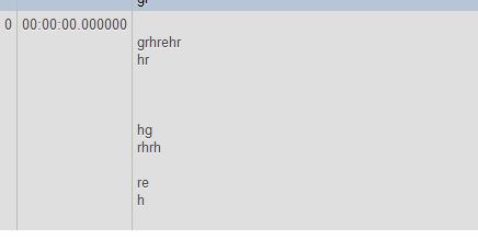

jedoch wenn ich irgendwelche Leerzeichen oder Zeilenumbrüche in die
textarea hineinschreib welche komplett und unverändert in der Variable
$inhalt gespeichert ist mit der REQUEST Methode, dann wird in der
datenbank das im bild gespeichert was zunächst einmal richtig ausschaut
(bild1). Jedoch wenn ich doppelklicke auf das felld dann kommt bild 2.
Und das schaut nicht mehr richtig aus.
Jedenfalls wenn ich die daten wieder auslese und mittels echo in ein <p>
schreibe dann wird maximal 1 leerzeichen angezeigt.
Also habe ich versucht:
$inhalt = nl2br(mysqli_real_escape_string($verbindung, $inhalt));
da passiert aber das selbe..
was mache ich falsch??
Welches feld? Wass passiert dann? Wird die Seite neu geladen oder ist
das problem auf der Client-seite?
Könnte ein Clientseitiges problem sein. Ist die css option white-space
auf pre gesetzt?
Wenn es ein serverseitiges problem ist, kann ich nicht sagen wo.
Vileicht könte man das problem dann aber mit base64_encode und
base64_decode lösen. Die Daten einfach in base64 in der Datenbank
speichern...
Keine ahnung.
Das hier funktioniert jetzt nicht, aber ich habe jetzt das hier
probiert:
$text = mysqli_real_escape_string($verbindung,nl2br($text));
und jetzt haut es hin!!
Bleibt nur noch das Problem dass html tags korrekt ausgeführt werden.
Gibt es eine Funktion die alle Html tags so formatiert, dass sie auch
wirklich textuell ausgegeben werden? Sprich das real escape macht dass
die anführungszeichen escaped werden. Und ich suche eine funktion die
irgendetwas vor html tags schreibt, damit sie vom browser nicht
interpretiert werden..
danke schonmal im Voruas!
