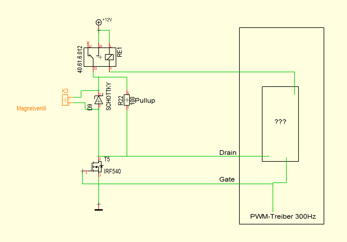

zerbreche mir gerade den Kopf über eine EINFACHE
Mosfet-Überwachungsschaltung....
Aufbau und Funktion sollte wie in der Anlage sein.
ich hatte vor, Gate und Drain (Pullup-R) via EXOR Gatter zu überwachen.
Also
Gate=1 - Drain=0 ist in Ordnung (Fet-leitet)
Gate=0 - Drain=1 ist in Ordnung (Fet-sperrt)
Gate=0 - Drain=0 ist nicht in Ordnung.. (...FETschluss)
Gate=1 - Drain=1 ist auch nicht i.O. (Fet-wird nicht leitend)
Die Schaltung erkennt jedoch bei einem (simulierten) Kurzschluss von D-S
die Schaltphase Gate=1 Drain=0 als i.O.. Dies ist logisch ja richtig,
jedoch bei einem Kurzschluss falsch... und jetzt drehe ich mich
irgendwie im Kreise mit meinem Problem, komm irgendwie nicht weiter...
Die Logikschaltung sollte bei einem Fehler der Endstufe die
Spannungsversorgung abschalten...
Evtl kann mir jemand einen Denkanstoß geben?? Sitz irgendwie auf der
Leitung :-(  Gibt es da eventuell ein fertiges IC dafür?
..Die Treiberschaltung/FET sind bauseits so vorhanden...
Danke!

Kommt auf die Sichtweise an .. wenn der FET leiten soll, verhält er sich
ja bei einem Kurzschluss richtig, daher wird es sehr schwierig, dies als
Fehler zu erkennen (vielleicht höchstens, wenn er zu gut leitet).
Ich würde nicht unbedingt alles dran legen, auch diesen Zustand als
"Fehler" zu erkennen. Nimm lieber eine Logik, die einen beliebigen
Fehlerzustand bemerkt und dies auch weiterhin speichert. Denn bei einem
Kurzschluss ist ja der Fall "FET soll sperren und leitet trotzdem"
deutlich zu detektieren.
Sprich: Wenn irgend ein Fehlzustand auftritt, solltest Du dies speichern
und anzeigen, auch wenn der momentane Zustand wieder okay ist.

danke für die Antworten,
glaube ich habe mich nicht richtig ausgedrückt...
Ich möchten nicht den Kurzschluss der Last überwachen, ich möchte die
DS-Stecke des FET's überwachen.
Hintergrund: sollte der FET aufgrund eines Fehlers den Geist aufgeben,
also DAUERLEITEND werden, soll die Logik die Versorgungsspannung des
Magnetventils unterbrechen, damit ist die Hydraulik dann abgeschaltet.

Wenn dein Magnetventil immer mit PWM angesteuert wird, reicht es,
mittels retriggerbarer Monoflop Gate und Drain auszuwerten - Gate ist
low = Drain ist high, Gate ist high = Drain ist low.
Wenn auf dem Gate noch Pulse sind und am Drain nicht, ists putt.
Normalerweise ist das ein Job des ansteuernden MC, der gleich noch die
Drain überwachen könnte - der weiss ja, ob die PWM gerade gemacht wird
oder nicht.

Weshalb sollte der FET kurzschliessen ? Dazu muss er entweder massiv
unterdimensioniert, oder mit Ueberspannung am Gate zerschossen worden
sein. Ich wuerde meine Anstrengungen darauf fokussieren, dieses zu
verhindern. Also mit Reserve auslegen und die Gatespannung begrenzen.
