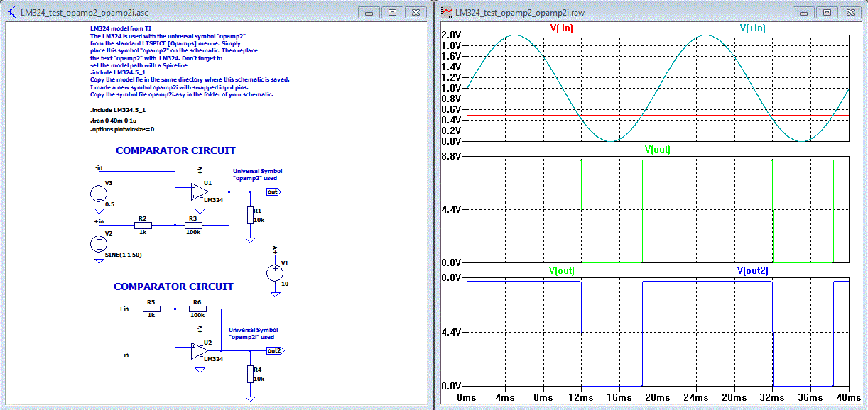

ich bin neu hier und hätte eine Frage bezüglich der Einbindung in
LTSpice eines Lm324 in der nicht-invertierenden Form.
Wir müssen für ein Projekt an der Fachhochschule eine eigene analoge
Schaltung entwickeln und dazu auch Graphen vorbereiten.
Unsere Schaltung benötigt dafür 2 Operationsverstärker, haben uns für
einen LM324 entschieden.
Habe bereits diverse Anleitungen gefunden, wie man z.B. über eine
Direktive die invertierende Form des LM324 einbinden kann, jedoch nicht
zur nicht-invertierenden Form.
Habe ein wenig an den Symbolen "herumgefuscht" und auch an .5_1 Dateien,
jedoch bekomme ich natürlich Fehlermeldungen, wenn ich mir Graphen
anzeigen lassen möchte.
Hätte da jemand eine verständliche Anleitung parat?
Habe leider nicht viel Ahnung von LTSpice, der Sprache des Programmes
und auch leider nicht viel von Elektronik und Co.
Im Anhang die Schaltung mit manipulierten Operationsverstärker (opamp2 +
Direktive)
In der Realität funktioniert die Schaltung, wurde bereits aufgebaut!

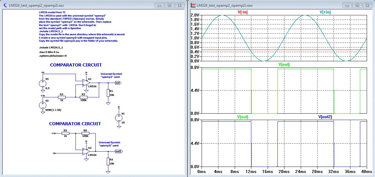

von Helmut S. (helmuts)
Hallo Sarah,
Schau dir mal mein Beispiel an. Damit es schön aussieht habe ich noch
ein Modell opamp2i gemacht. (Du hättest auch das opamp2 mit Ctrl-e
Ctrl-r spiegeln und rotieren können damit dessen +Eingang nach oben
kommt. Allerdings wäre dann die +Versorgung unten.)
Deine Schaltung ist übrigens ein Komparator (mit Hysterese), da du eine
Rückführung auf den positive Eingang hast.
Du musst nicht überall eine Leitung zeichnen um etwas an ein Netz
anzuschließen. Es reicht ein Stückchen Leitung mit dem Netznamen.
Wichtig: Alle Dateien am besten in den Ordner des Schaltplanes kopieren.
Dann hat man immer alles zusammen.
Helmut
Hallo Sarah,
in LTspice und auch den meisten sonstigen technischen Programmen gibt es
nur den "." als Kommazeichen. Ich habe es mal gerichtet. Jetzt sieht das
schon ganz anders aus. Siehe Anhang.
Ich bin am Originalschaltplan (falstad?) interessiert.
Hast du einen Link auf die Originalschaltung?
Helmut
