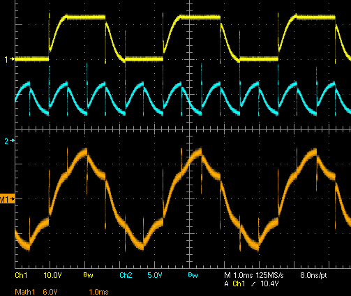

Das angehängte Bild "bemf_block" zeigt eine Messung mit besagtem
PMSM-Motor mit Stator in Dreieckschaltung:
Ch1: Phase U, Ch2: Spannung virtueller Sternpunkt (erzeugt durch
Verbinden aller Phase über je 1kOhm), M1: Ch1-Ch2 (BEMF-Spannung?))
M1 sieht doch recht sinusförmig aus, oder? Ist das nun meine
BEMF-Spannung?

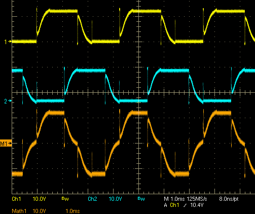

Wenn ich beim gleichen Motor die Spannung Phase zu Phase messe, kommt
das Ergebnis raus, wie bei M1 in Bild "bemf_block2" zu sehen ist. (Ch1:
Phase U, Ch2: Phase V, M1: Ch1-Ch2) Das sieht ja nun aber mehr nach
trapezförmiger Spannung aus.
(Anmerkung: Mir wurde gesagt, dass besagter Motor ein PMSM-Motor, also
kein BLDC-Motor, sei.)
2) Kann ich die BEMF-Spannung messen, wenn ich den Motor mit
Blockkommutierung laufen lasse? Bzw. beeinflusst die Art der
Kommutierung meine BEMF-Spannung?
3) Wie messe ich denn nun bei einem PMSM-Motor mit Stator in
Dreieckschaltung die BEMF-Spannung?
Auch einfach mit einem virtuellen Sternpunkt? Ich komm irgendwie nicht
dahinter, ob das Sinn macht.

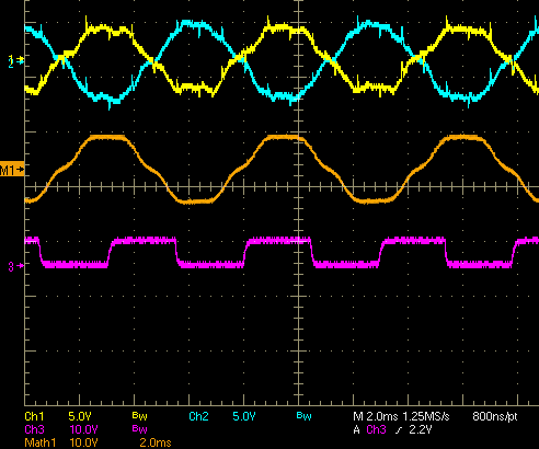

hab jetzt mal noch ne Messung der induzierten Spannung gemacht, wenn der
Motor sich nicht von selber dreht sondern extern angetrieben wird.
Das gelbe und blaue sind die Spannungen an U und V, das orangene ist die
Spannung U-V und das lilane ist die Spannung eines Hall-Sensors.
Das ist doch ein recht trapezförmiger Verlauf. Kann ich jetzt sagen,
dass das ein BLDC Motor ist?
