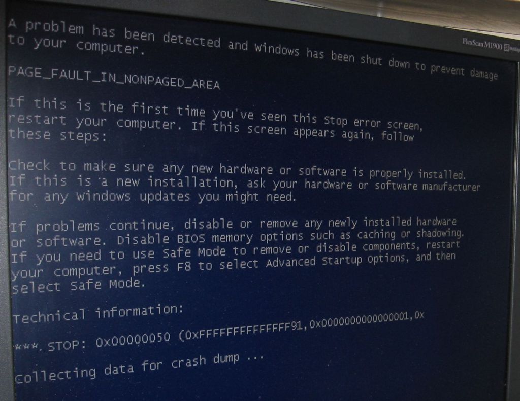

Siemens Fujitsu Esprimo E5925 PC hat nur sporadisch Monitorsignal beim
starten und wenn ja, dann stürzt er nach kurzer Zeit mit bluescreen ab.
Bei einem Absturz aus dem BIOS-Menü kam die Fehlermeldung "uncorrectable
AGP error".Installiert sind XP und Win7 (Neuinstallation).
Grafik-Prozessor ist auf dem Mainboard integriert. Das Problem hatte der
PC auch schon vor der Neuinstallation bei Vista.
http://support.ts.fujitsu.com/manuals/ShowManuals.asp?LNG=DE
Ist der Fehler zu beheben oder das Mainboard für die Tonne?

Gast #3674269
Repariere das Netzteil wenn Du das kannst. Sonst lass es reparieren oder
austauschen. Der Elko von der 3,3V oder 5V Schiene ist
höchstwahrscheinlich hinüber.
Mainboard sicherheitshalber ebenfalls auf defekte Elkos kontrollieren.
Gast #3675793
Habe die Spg. nachgemessen, sie betragen 3,326V u. 5,129V (DVM),
Die Welligkeit (Schaltspitzen) liegt bei +0,1/-0,15V (60MHz
Oszilloskop).
Das sehe ich als ok an.
MfG
Gast #3675800
> Oszilloskop).
Dann wirst Du wohl mit dem Problem weiterleben müssen. Pech gehabt, wenn
man nicht nachsehen will/ kann/ weiterdelegieren kann.
50mV ist übrigens die maximale zulässige Rippelspannung an den beiden
Anschlüssen. Die +100mV deuten auf zu geringe Kapazität hin.
#3675837
etwas ähnliches hatte ich nie deswegen sind meine Tipps eher allgemein:
- Netzteil war bei mir fast noch nie schuld, aber vielleicht haben die
anderen Recht und da stimmt was nicht. Versuche es einfach mal mit einem
anderen alten was noch rumfliegt.
- Arbeitsspeicher testen. Am einfachsten mit einer Linux-Live-CD mit
memtest drauf
- extra PCI oder AGP Grafikkarte einbauen und auf die Onboardgraka
verzichten. Das löst das Problem nicht, umgeht es aber unter Umständen
- Elkos/ kalte Lötstellen am Mainboard checken, wobei ich es in dem Fall
einfach austauschen würde (bei Laptops sind es sehr häufig kalte
Lötstellen, einfach in den Ofen schieben dann gehts oft wieder)
