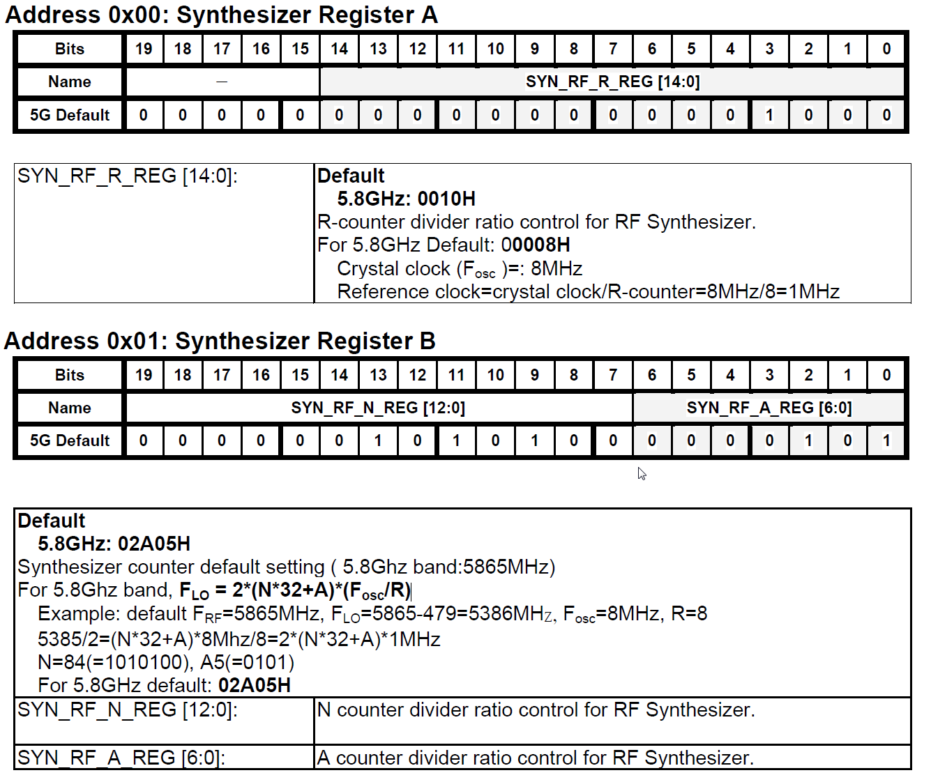

ich habe hier einen Videoempfänger uC (RTC6715) welchen ich über SPI
ansteuere. Um die Empfangsfrequenz einzustellen, müssen 3 Register
beschrieben werden R N und A. Die Frequenz des lokalen Oszillators
berechnet sich nach folgender Formel:
FLO = 2*(N*32+A)*(Fosc/R)
Fosc = 8MHz Quarzoszillator, welcher an einem Pin des Chips hängt.
R ist 15 bit breit, N ist 13 bit breit und A ist 7 bit breit.
Sinnvolle Frequenzen für den Empfang liegen zwischen 5645 und 5945Mhz.
Das ganze wird intern auf 479 MHz Zwischenfrequenz heruntergemixt und
dann demoduliert. Sprich für die LO Frequenz wäre sinvolle Frequenzen
5166MHz bis 5466MHz.
Das ist das erste mal, dass ich mit so einem PLL arbeite / diesen
bediene. Vielleicht habe ich etwas total falsch verstanden, aber
eigentlich machen doch für R nur werte < 1000 Sinn, da N max 8191 werden
kann (2^13-1). Warum gibt es dann aber 15 bit? (0-32767).
Wie ermittelt man die 3 Werte für N A und R, wenn man z.B. auf 5671 MHz
empfangen möchte oder so? Aktuell habe ich einfach 3 verschachtelte for
loops, welche den gesamten Parameterraum durchlaufen und dann halt das
nähste Ergebnis verwenden.. Allerdings ist das natürlich sehr sehr
langsam, da es ja 2^35 Möglichkeiten gibt. (von denen die meisten keinen
Sinn ergeben).
Ich habe mal einen Screenshot der betreffenden Sektion im Datenblatt
angehängt, die Info finde ich sehr dürftig. Aber eine nähere
Beschreibung gibt es nicht.
von Winfried J. (Firma: Nisch-Aufzüge) (winne) Benutzerseite
Empfang 5671 MHz
Flo=f(empf)-f(zf)=5671-479=5192
R setzen wir 8 und erhalten so 1 MHz Schritte
sodann
5192/2=2596
2596/32=81,125
N kann nur ganzzahlig sein
N=81=0x51=0b1010001
A=2596-N*32
81*32=2592
A=4=0x04=0b0000100 (7 bit von 8)
Durch die Verschiebung um ein Bit
lsb von N geht in Bit 7
10100010000100 = 0x02884
Das ist schon o.k. mit R wird die Quartzoszillatorfrequenz herunter
geteilt.
Mit dem 1. Term hingegen wird die Eingangsfrequenz geteilt.
 Die Teilung durch 2 bewirkt eine Signalsymmetrierung unabhängig vom
Tastverhältnis dieser. Sie garantiert das die PLL einrasten kann.
Deshalb ist sie fix.
 N ist ein Zähler für den 2exp5 Teiler. Mit ihm lassen sich hohe
Teilungswerte erreichen. Da diese aber nur Werte welche Vielfache von 32
erreichen sind bedarf es einer Restzählung durch A.

von Lattice User (Gast)
Timo Witte schrieb:
> Aber klar, umso größer R umso kleiner die Frequenzschritte beim
> verändern von N und A. Warum dann aber überhaupt N und A man hätte doch
> gleich N einfach 5 bit breiter machen können und hätte das selbe
> Ergebnis.
Ja, hätte man können, aber nur wenn man grosse Teile des digitalen
Bereich für eine Taktfrequenz >5 GHz ausgelegt hätte.
Deswegen werden die 5 GHz aus dem VCO erst halbiert und dann nochmal
durch 32 geteilt. Um aber die Frequenzauflösung zu erhalten, wird der
32Teiler als "Dual-Modulus-Prescaler" ausgeführt.
http://en.wikipedia.org/wiki/Dual-modulus_prescaler
Das steht jetzt zwar nicht im Datenblatt, aber die Formel 32*N+A verrät
es.
Mann hätte zwar die Frequenzausflösung auch durch grössere N und R Werte
erreichen könne, aber das hätte eine um den Faktor 32 kleinere Frequenz
am Phasenkomperator bedeutet. Und je kleiner diese ist, des länger zum
Einschwingen und in der Regel sehr viel höhreres Phasenrauschen.
