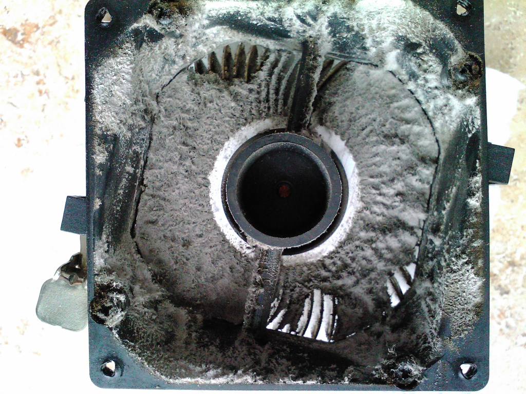

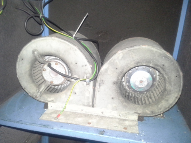

zwei Lüfter von einem Wärmetauscher drehen sich nur noch sehr langsam
und machen "knackende" Geräusche. Beide mit etwa der gleichen
Geschwindigkeit.
Vor kurzem haben Sie sich noch schnell gedreht, es wurde an dem System
nichts geändert.

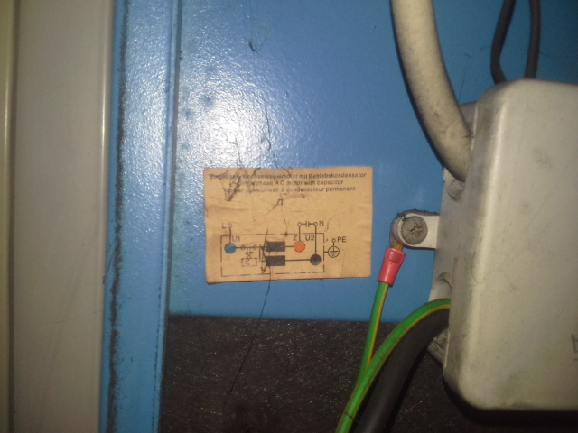

Neben den Lüftern ist ein Schaubild mit zwei Induktivitäten und einem
Kondensator.

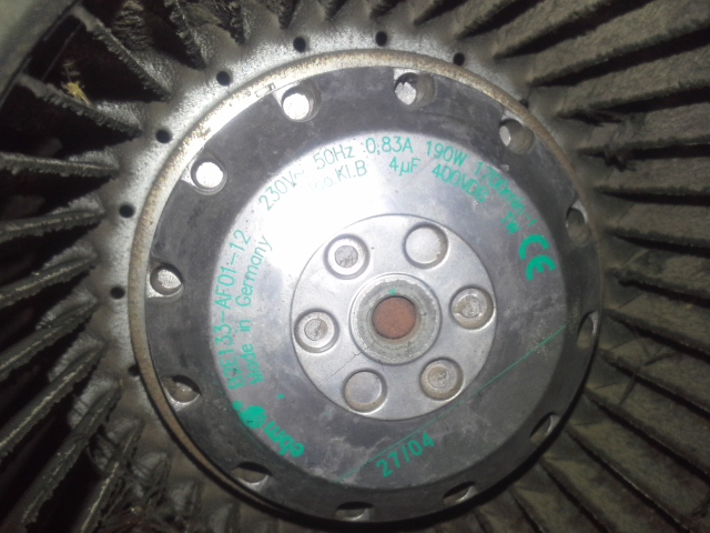

Meine Erklärung wäre jetzt: Der Kondensator ist kaputt. Deshalb wird die
Phase der zweiten Wicklung nicht mehr richtig verschoben. Wenn ich den
richtigen Kondensator kaufe und einlöte/einschraube geht alles wieder.
Was denkt ihr?

Wenn diese zwei Lüfter das Gleiche machen, würde ich dort den Fehler
suchen, wo diese zwei schwarzen Zuleitungen zusammenkommen.
Achtung, ist nur eine Fernratung.
