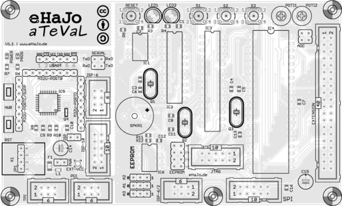

Gast #3675056
Tobias schrieb:
> Das komische an dem Programm ist, es wird irgendwie aktiviert obwohl ich
> den Taster garnicht berühre. Wenn ich meinen Finger si auf 2mm an den
> Taster annähere startet das Programm. woran liegt das???
Es wird nicht ohne Gund nach dem Schaltplan bzw Verschaltung des Tasters
gefragt. Vermutlich hängt der µC Eingang "in der Luft" da ja auch keine
internen Pullups aktiviert sind
Mit den Zuweisungen an PORTD beeinflußt du gleich alle Bits obwohl da ja
auch der Eingang für den Taster ist.

#3675177
Mike,
doch man muss sich nur den Schaltplan laden
http://dokuwiki.ehajo.de/artikel:ateval und dann die entsprechende Seite
6 aufsuchen.
http://dokuwiki.ehajo.de/_media/bausaetze:evalboard-005.pdf
man nehme den internen Pullup.
Je nach AVR µC gilt diese Belegung:
Bezeichnung Attiny13 Attiny2313 Atmega8 Atmega16
LED 1       X        PD6        PD6     PD6
LED 2       X        PD5        PD5     PD5
Taster 1    X        PD2        PD2     PD2
Taster 2    X        PD3        PD3     PD3
Taster 3    X        PD4        PD4     PD4
Poti 1      X        X          PC1     (ADC1)   PA1 (ADC1)
Poti 2      X        X          PC0     (ADC0)   PA0 (ADC0)
Summer      X        X          PD7     PD7
