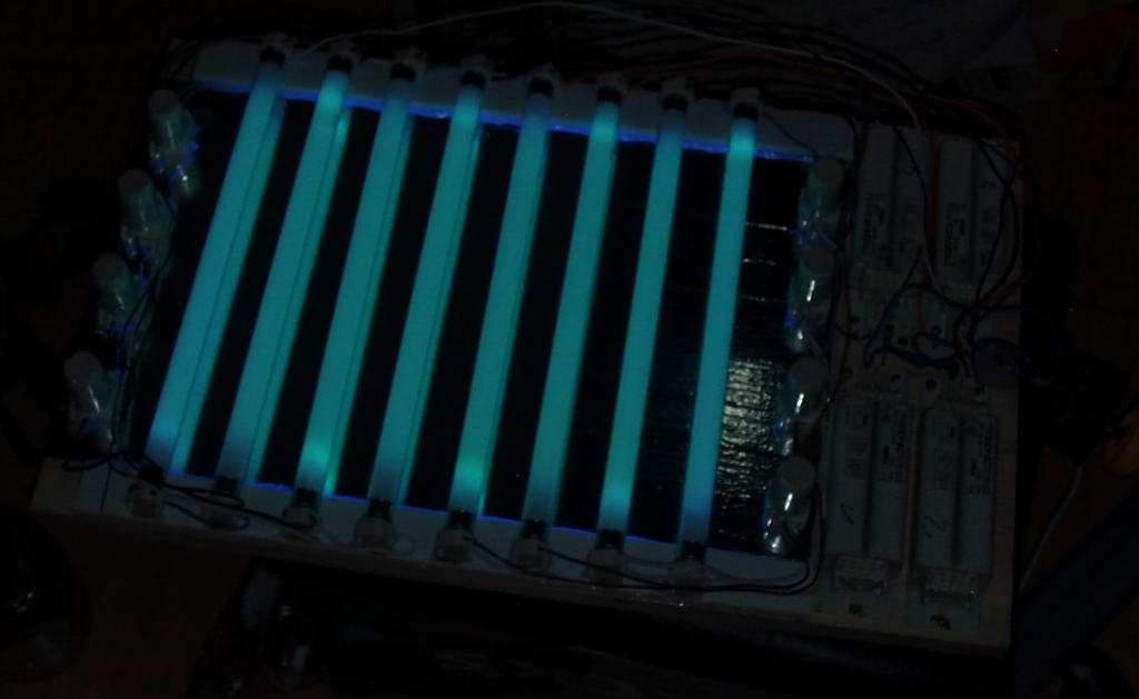

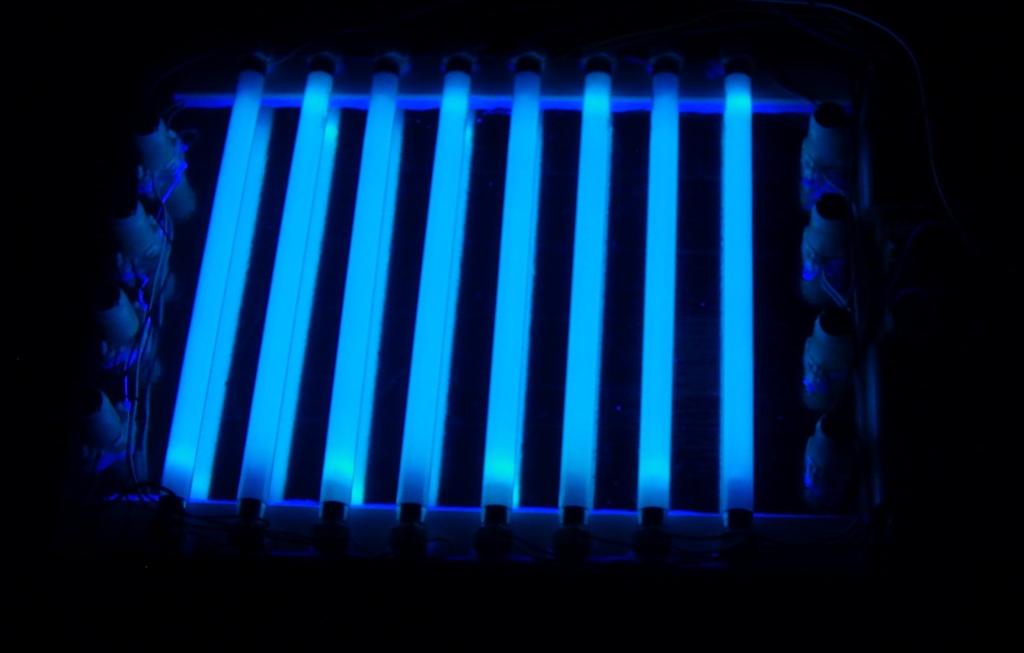

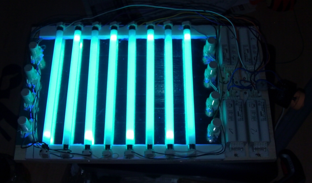

hallo,
ich wollte hier nur mal kurz meinen uv belichter zeigen
die belichtungsfläche liegt bei 22cm x 35cm
als gehäuse kommt noch ein altes genius scanner gehäuse drauf
die acht röhren sowie die restliche elektronik habe ich aus einem alten
gesichtbräuner entfernt
ich hab noch mal verschiedene beamshots angehängt
um die belueuchtung ein wenig zu analysieren
bitte mukiert euch nicht gleich wieder weil ich mehrere fast gleiche
fotos angehängt habe, aber ich hatte gehofft das man aus veschiedenen
belichtungseinstellungen evtl. schwachpunkte besser aufdecken kann
so bis die tage
viel spaß beim nachbauen

Ich habe mir auch einst einen Belichter gebaut und habe bald die
Feststellung gemacht, daß ich bei Europakarten bereits mit 2 Röhren
perfekte Ergebnisse bekomme. Die Röhren habe ich in Tandemschaltung
eingesetzt, deshalb ist es auch problemlos möglich, nur eine
Zweiergruppe einzuschalten. Sollte gelegentlich eine größere Platine
belichtet werden müssen, schalte ich einfach die nächste Zweiergruppe
hinzu.
Wenn Du also Deinen Geldbeutel schonen willst, dann schalte die nicht
benötigten Röhren auch lieber erst gar nicht ein.
das ist kein bierkasten sondern ein design sitzmöbel ;-)
ich benötige diese größe mit voller leistung weil ich zukünftig
platinespulen für metalldetektoren fertigen will
für die meisten kleinen platinen- spielereien reicht mir auch
tonertransfer
aber evtl. kann ich auch so mal ein nutzen auf die schnelle fertigen
(forumsprojekte..)

nur mal so,
die Starter und EVG kann man sich eigentlich sparen.
Das machen bei mir die EVG aus Energiesparlampen. Die Platinen die im
Sockel drin sind. 0815 Sparlampen gibt es gelegentlich für 1 EURO.
Stephan schrieb:
> nur mal so,
du meinst bestimmt KVG?
wenn die den nötigen Strom liefern: ja
mein 15W Röhre braucht ca. 0.36A
Ja, mit den Sparlampen-EMV-Schleudern geht das auch. Doch wenn der
Gesichtsbräuner nunmal da ist, hat man auch die Eisenteile plus Starter
dazu und spart sich noch den einen Euronen pro Sparlampe ;-)
