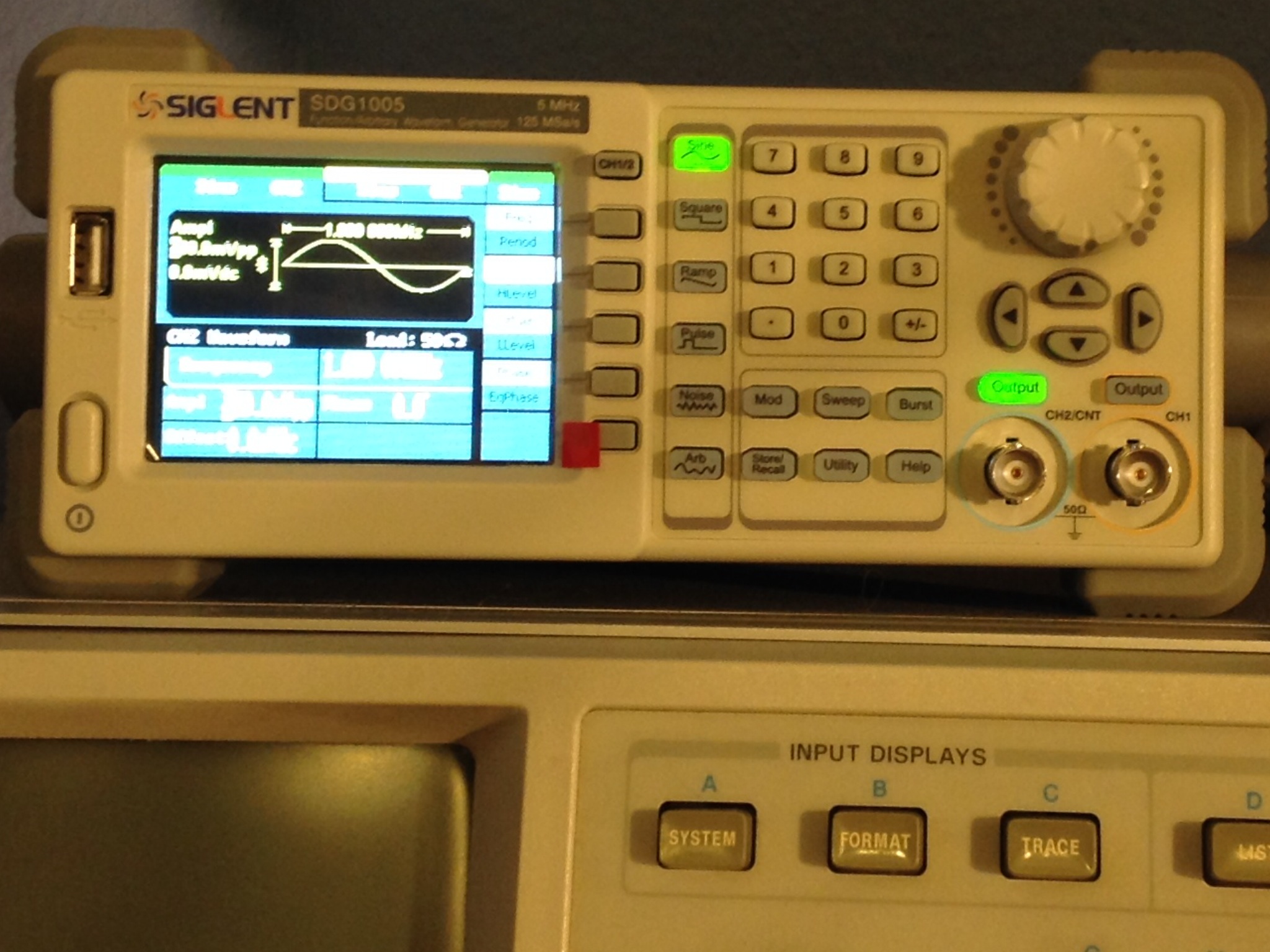

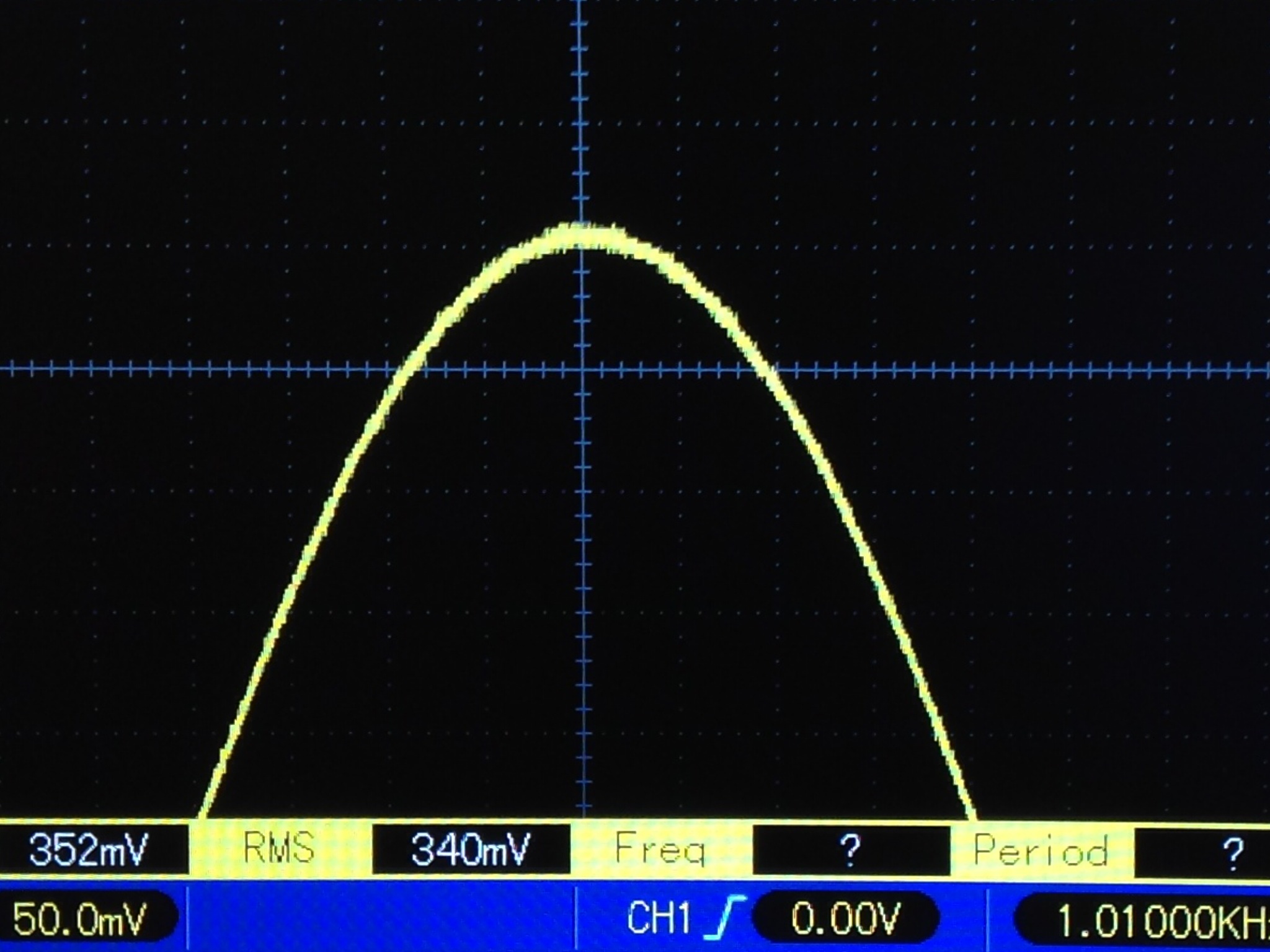

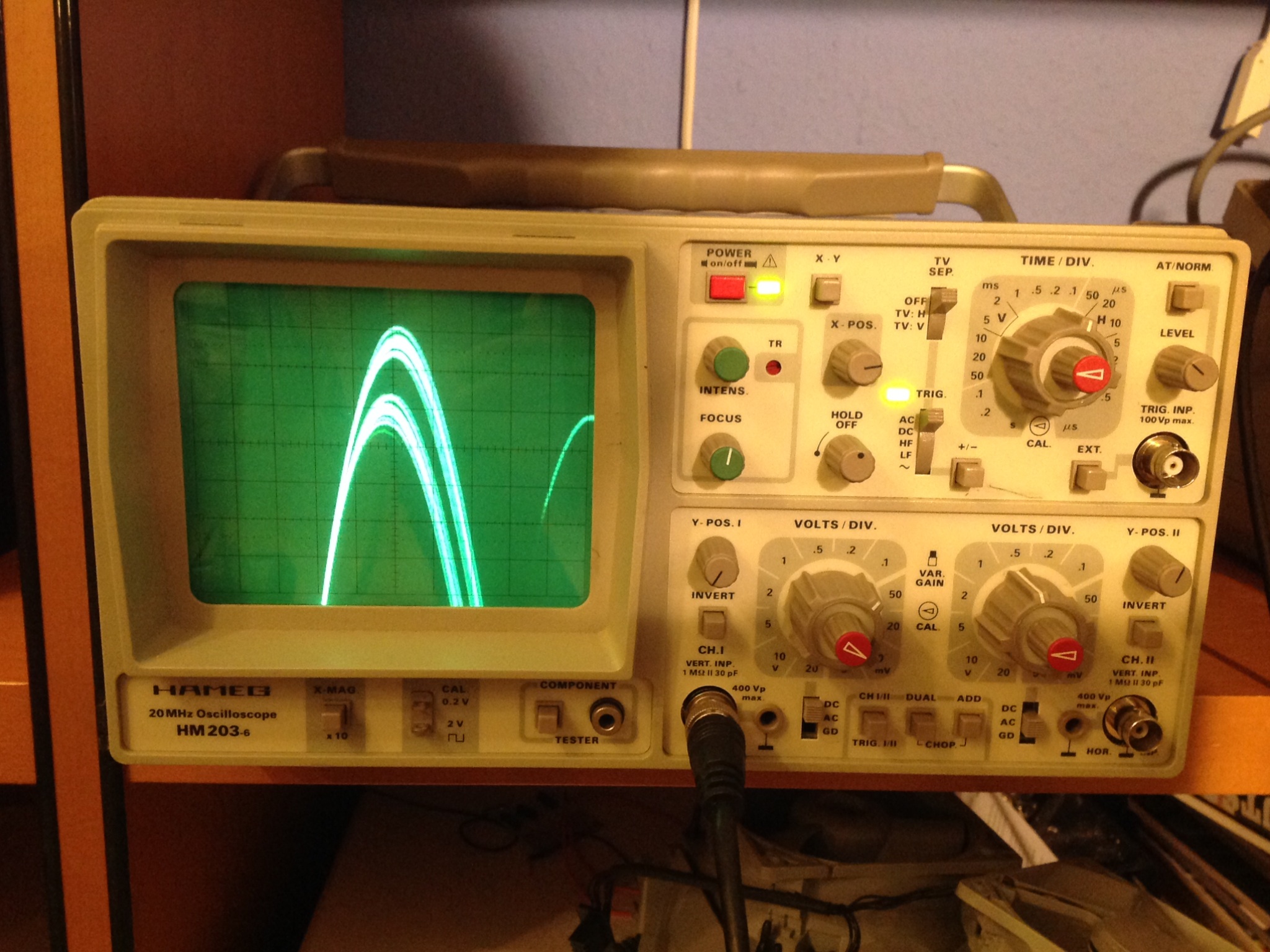

meine beiden Analogen HAMEG Oszis, zeigen bei meinem neuen
Funktionsgenerator ein Starkes Phasen und Amplitudenrauschen.
Das DSO, alledings, zeigt kein Rauschen.
Mein zweiter Generator, welcher äußerst billig ist, zeigt das Ruaschen
an dem Analogen nicht.
Was stimmt hier nicht? Was ist hier defekt ist überhaupt was desfekt?
Eckdaten:
Sinus 1Khz 500mV pp
Funktionsgenerator: Siglent SDG1005 im 50Ohm Modus.
Funktionsgenerator 2: FG250D ebenfalls 50 Ohm.
Analoge Scope:
Hameg 203-6 1MOhm 30PF
Hameg 203-4 1MOhm 25PF
Kabel Koaxial 50Ohm Wellenwiderstand.
Digital Oszilloskop:
Voltcraft 1062D
Danke Schonmal

das DSO ist vermutlich langsamer als das Hameg, weiterhin ist der
dargestellte Bildbereich etwas ungeschickt gewählt.
Da der Generator ein DDS-Modell ist, ist hier mit allem möglichen Unsinn
im Signal zu rechnen, das Bild auf dem Hameg sieht aber eher nach
ungeschicktem Trigger aus.
#3675372
Woraus schließt du das?
Rechts unten ist der Schalter ADD eingeschaltet.
--- beide Kanäle wären zusammengeschaltet.
y-Achse sehr weit runter gedreht, x weiter rechts.
Ist das Messkabel in Ordnung?
Er könnte hier auch eine Testfrage platziert haben.
Grüße
Gerald

Keiner von euch liegt richtig.
Ihr seid alle durchgefallen :-)) Ne achwas spaß bei Seite.
Habe den Fehler gefunden. Das Rauschen sind genau 50Hz. Ich habe die
Steckdosenleiste getauscht an der die Hamegs hängen, schon ist es weg.
Der andere FG, bei dem nichts rauschte, hat keine Erdung damit war das
Rauschen auch nicht da.
>Mache mal einen saubereren Messaufbau, indem du die
>Leitungen ordentlich Impedanz mäßig abschließt.
Hatte den 50Ohm Widerstand schon bereitliegen, den ich dann mal parallel
gegen Masse geschaltet hätte, konnte mir aber nicht vorstellen, das die
Leiterreflektionen, bei 1Khz Sinus so Agro sind, was sich ja aber auch
als richtig herausstellte.

#3675641
Na, was denkst du, welche Vorschläge ich dir gab? :-))
Mache einen "ordentlichen Messaufbau" - dazu gehört auch
die ADD Taste, die ich gestern ansprach; auch die Stromversorgung,
etc....
Das war wohl eine Testfrage, häh..???? :-)}}}
Gerald
