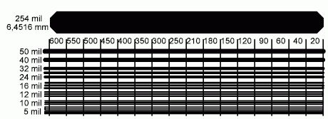

Ich möchte eine Belichtungsreihe anfertigen.
Ich benutze das ISEL Belichtungsgerät 2. Vier UV-Röhren unter einer
Glasplatte auf welche die Platine gelegt wird.
Die Vorlage soll diese hier http://bwir.de/tippstricks/belichtungsreihe
sein.
In den Beschreibungen, die ich (z.B. hier) gefunden habe, wird von einer
Pappe zum abdecken gesprochen. Da aber Pappe recht dick ist, habe ich
Zweifel ob nicht Unschärfen durch den Abstand entstehen und das
Ergebnis, d.h. die notwendige Belichtungszei,t verfälscht wird. Schöner
wäre es, wenn auch Druckerpapier gehen würde. Das ist dünner, aber ist
es auch undurchlässig für UV-Licht? Aber dann hätte ich auch eine Lösung
für mein zweites, das Hauptproblem.
Das Hauptproblem, das ich habe, ist folgendes: Wenn die Platine auf der
Glasplatte liegt und ich die Pappe (oder was auch immer) immer weiter
hinausziehe, sehe ich ja nicht, wo genau die Grenzlinien zwischen den
Belichtungszeiten liegen.
Wie macht Ihr das? Hebt Ihr die Platine immer wieder hoch? Und wie
fixiert ihr dann die Abdeckung auf oder an der Platine?
Auf Druckerpapier könnte ich ja noch ein Linienmuster drucken und es an
der Kante des Belichtungsgerätes ausrichten und immer weiter
herausziehen.

Gast #3675844
Hallo Forenleser,
es geht mir nicht darum überhaupt eine Methode zu finden. Ich denke
dazu bin ich schon in der Lage. Es geht mir eher darum einen Hinweis
eines erfahrenen Praktikers zu bekommen. Jeder Praktiker weiß, dass
selbst gut und folgerichtig theoretisch überlegte Vorgehensweisen im
Detail ihre Tücken haben. Deswegen, neben meinen eigenen Überlegungen,
auch die allgemeine Frage, auf welche Weise Ihr das macht.
Ihr würdet mir einfach ein paar Fehlversuche ersparen, wenn Ihr so
freundlich wärt zu antworten.
Ich mache mal eine kleine Skizze um das Problem zu verdeutlichen, denn
ich fürchte ich habe mich nicht ganz klar ausgedrückt. Das zweite Bild
zeigt die Belichtungsvorlage.
Der rechte Teil zeigt den aufgeklappten Belichter. Orange ist die
Platine, blau der Film mit der Belichtungsvorlage (normalerweise das
Layout) und grün die Abdeckung mit der ich stückweise die Platine für
die Belichtung freigebe (resp. abdecke).
Der linke Teil zeigt den zugeklappten Belichter. Man sieht nur noch die
(grüne) Abdeckung.
Ich habe mir das so vorgestellt, das ich z.B. Markierungen auf der
Abdeckung anbringe, die ich auch in zugeklapptem Zustand sehen kann und
deren Abstand, dem Abstand der Markierungen auf der Belichtungsvorlage
entspricht.
Es wäre günstig wenn man dafür Druckerpapier (d.h. 80g/qm, weiß,
handelsübliches Laserdruckerpapier) nehmen könnte, weil man dann die
Markierungen mit dem Drucker drucken könnte. Natürlich kann man den
Ausdruck mit den Markierungen auch auf eine Pappe kleben.
Gast #3676149
Ich habe dafür immer Alufolie verwendet, die sit dünn und lichtdicht
genug.
Alufolie auf die Glasplatte gelegt, Platine drauf, Deckel zu, Belichten,
Deckel auf, Platine weiter rutschen, Deckel zu...........
Gruß. Tom

Gast #3680987
1. keine Pappe sondern Alufolie. Platine mit Klebeband befestigen
2. alle 2cm mit dem Edding eine dicke Linie auf die Alufolie malen
3. regelmäßig Alufolie bis zur nächsten Linie weiterziehen
4. Lineal und Hirnschmalz verwenden
