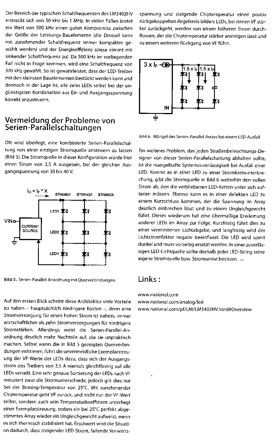

Also mit dem Parallelschalten von LED´s wäre ich auch vorsichtig.
Wenn ein Strang ausfällt, kriegen die anderen zu viel Strom.
Ich habe da schon schlechte Erfahrungen mit gemacht :-)
Es reicht eine kalte Lötstelle oder ein Wackelkontakt.
Mach lieber einzelne Netzteile.
Wäre schade um die LED´s (und das Geld + Arbeit)
Thomas

#3678091
@Udo Schmitt (urschmitt)
>Wenn man keine Ahnung hat hilft es einfach mal nichts zu schreiben!
Ja, aber wenn man nur die Hälfte gelesen hat, gilt das auch.
>Teleranzen beid er Durchlassspannung ist der Betrieb mit konstanter
>Spannung absoluter Humbug!
Davon redet keiner. Sondern davon, an eine Konstantspannugnsquelle
mehrere Stänge LEDs parallel anzuschließen, wobei jeder Strang einen
Vorwiderstand oder besser eine Konstantstromquelle bekommt.
#3678127
Es war aber nur die Rede von einem Vorwiderstand so daß 0,5-1V abfallen.
rechnet man daß die Durchlassspannung um ca. 0,2V pro Led schwanken kann
(und 10 Leds in Reihe) dann hat man (je nach Steilheit der
Druchlassspannungskennlinie) ganz schnell eine Variabilität des Stroms
von Faktor 2. Was bei 500mA Leds ganz schnell ins Auge gehen kann.
Man müsste hier schon 5V oder mehr an dem Vorwiderstand abfallen lassen.
U. M. schrieb:
> oder auch eine KSQ mit 3,5A.
Und ausserdem war auch die Rede von EINER KSQ mit 3,5A an die die 7 Led
Stränge parallel angeschlossen werden, auch das wird mit einem
Vorwiderstand von 1-2 Ohm pro Strang nicht zuverlässig funktionieren.
Zudem das Problem bleibt wenn ein Strang ausfällt!
Im 3. Beitrag von Helge wurde die saubere Lösung gepostet, und danach
werden dann nichtfunktionierende Bastellösungen vorgestellt, die der
ahnungslose TO dann nimmt weil sie 10 Euro billiger sind und im
schlimmsten Fall dann Material für 100Euro schrottet.

#3679227
U. M. schrieb:
> Schon gar nicht wenn man BE
> aus einen Binning und vor allem auch aus einer Charge (LED aus einem
> Gurt) kauft.
Und du meinst ein Anfänger kauft bei einem rennomierten Großhändler, was
ist wenn das billige Ebay Ausschussware 2. Wahl ist?
Was wenn es Reste von einem Resteverwerter sind?
U. M. schrieb:
> Und sollte man tatsächlich feststellen, dass die Stränge etwas
> unterschiedlichen Strom führen, dann kann man dies immer noch
> nachträglich leicht ausgleichen, indem man die Widerstände anpasst.
Das nennst du solide Entwicklung?
Und eine Stromquelle für 7 Stränge. Was passiert wenn ein Strang
ausfällt, dann sind auch recht schnell die anderen 6 kaputt.
...ist ja gut für den Umsatz??!
Nichts für ungut, aber das nenne ich nicht professionell.
