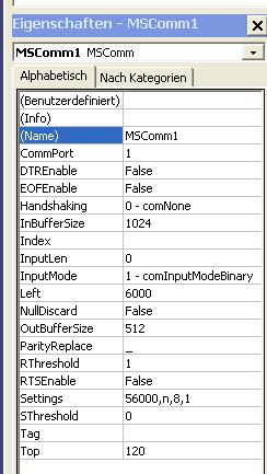

Ich kann mich erinnern, dass man die serielle Schnittstelle (MsCom32.Ocx
o. ä.) explizit auf binary setzen muß.
Was passiert, wenn Du bspw.
  SerialPort1.Write("21"+chr(0)+chr(255)+chr(0))
per Tastendruck abschickst.

> Ich habe mal mein altes VB6 angeworfen. Anbei die Einstellung einer ser.
> Schnittstelle.
Die Einstellungen der seriellen Schnittstelle passen. Habe schon viele
Programme geschrieben in denen alles funktioniert hat. Habe nur nie
vorher versucht die Werte eines Schiebereglers zu übertragen. Sonst
immer nur Texte aus Textboxen.
