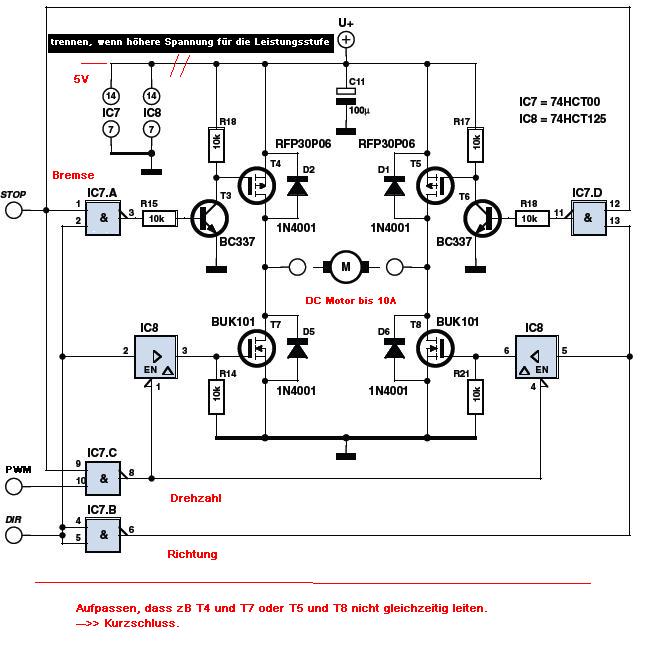

von Gerald S. (geralds)
Hier hätte ich mal sowas für einen Motor:
Musst halt lediglich als Beispiel sehen und für deine
Zwecke anpassen.
Die obig verwendete Spannung ist hier 5V.
Also, solche Teile nehmen, wie du sie brauchst.
...dazu gibt's eine Motor Totzeitschaltung, die du einflechten kannst.
Achtung dabei! - beim Bremsen werden die Halb-Brücken aktiviert,
was du ja nicht brauchst.
Daher - einfach die Brücke mit den Invertern und gegenseitige
Verriegelung, Totzeit,
damit während dem Umschalten BEIDE Transis, obere untere gesperrt sind!
Sonst ist's einfach, so ein Polwender.
-- alternativ ginge doch ein Polwender mittels Relais.
Benötigt praktisch keinen Spulenstrom, gerade mal 20mA....
Das kannst direkt mit dem 555er ansteuern. Achtung dazu: die
Freilaufdiode
parallel zur Spule nicht vergessen. zB 1N4148, oder 1N400x;
Die Kontakte des Relais haben gerade mal wenige milliOhm.
Solche MOSFETs gibt's auch zB P und N Kanal unter 5...10 mOhm.
Grüße
Gerald

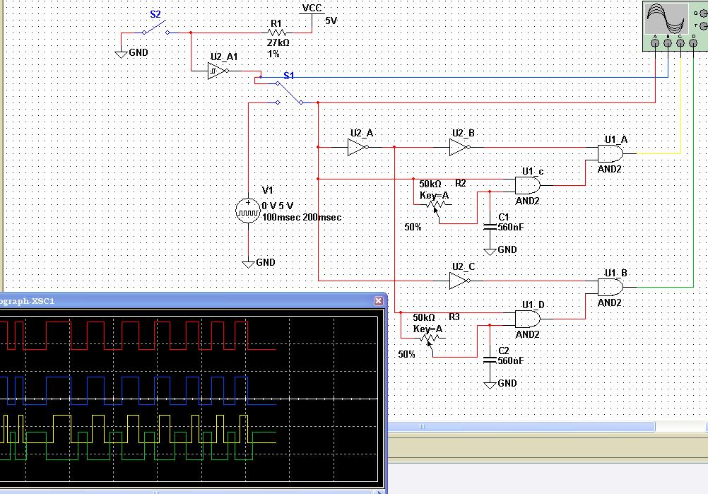

von Gerald T. (geraldtrost)
Leute!
Jetzt hab ich mal eine ganz blöde Frage:
hab mir aufgezeichnet, wie ich mit 2 PNP und 2 NPN Transistoren
und mit 2 invertierenden Schmitt-Triggern eine H-Brücke
bauen kann, die einfach die 23V von Zeit zu Zeit umpolt.
Dann kam mir die Idee:
ich will ja gar nicht 4 Transistoren und einen IC zusammenlöten,
ich hab ja noch einige überflüssige Pololu Stepper Driver daheim,
das sind ja auch H-Brücken mit MosFets.
Da erspare ich mir doch die lange Suche nach den besten Transistoren,
das Einkaufen und Bestellen und das Löten usw... und die Pololus
liegen einfach herum - habe zu viele gekauft.
also meine blöde Frage:
kann ich einen H-Bridge Stepper Motor Driver zum einfachen
Polaritätsumschalter für eine Gleichspannung degradieren mit
Enable Input auf LOW und Direction Input verwende ich zum Umschalten.
Und wenn ja, wie müsste ich dann die restlichen Inputs beschalten,
auf LOW oder auf HIGH legen ?
