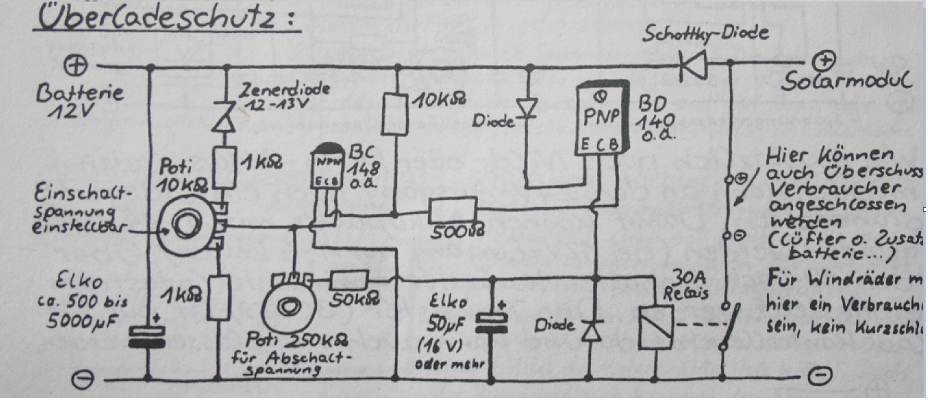

Hallo liebe Elektronikfreunde,
zuerst wollte ich mich kurz vorstellen. Mein Name ist Jacques und bin
Student an der Uni Göttingen. Ich interessiere mich für alles was mit
Selbstversorgung und (Energie)-Unabhängigkeit zu tun hat.
Ich hab mich im Forum angemeldet, weil ich ein bisschen Hilfe zum
Verständnis einer Schaltung brauche (im Anhang, sie stammt aus dem Buch
"Einfälle statt Abfälle - Solarstrom in 12V Anlagen" von Michel Daniek).
Ich habe mal ein Semester Elektrotechnik studiert und interessiere mich
auch nebenher ein bisschen für das Thema, die meisten Fachbegriffe und
Funktionen der verschiedenen Bauteilen sind mir bekannt - praktische
Erfahrung in dem Gebiet habe ich allerdings sehr wenig.
Jetzt zu meiner Frage: Ich habe ein paar alte Solarmodule (35W, 17V)
geschenkt bekommen. Ich will damit 12V Akkus laden und hab mir daher den
hier abgedruckten Überladeschutz gebaut. Dieser schliesst die Module
über ein Relais kurz sobald die Batterie voll ist.
Allerdings verstehe ich nicht was genau man mit den Potis eigentlich
verändert wird, bzw. wie die Transistoren in Wechselwirkung stehen.
Auch verstehe ich nicht wann das Relais anzieht, passiert das beim
Überschreiten einer gewissen Spannungsschwelle, oder schaltet irgendein
Bauteil die Stromzufuhr zum Steuerkreis des Relais?
Kann man mit den beiden Potis die "Breite" der Hysterese einstellen?
Ich würde mich sehr freuen wenn mir jemand die Funktionsweise der
Schaltung kurz erläutern könnte. Bis jetzt blicke ich da nähmlich noch
nicht ganz durch.
Vielen Dank im Vorraus fr die Hilfe
Sonnige Grüsse
Jacques

Eins vorweg: Diese Schaltung hat zwei kleine Nachteile. Sie wird nämlich
aus dem Akku versorgt und die Z-Diode ist etwas groß gewählt. Wenn du
das Ding gut zum Laufen bekommen hast und dein Akku groß genug ist, kann
man das aber so lassen.
Die Schaltung ist ein Schmitt-Trigger mit einstellbarer Spannung (links)
und - im Bild falsch beschriftet - einstellbarer Hysterese (Mitte). Bei
einer Spannung von ca. 0,6-0,7V an der Basis des kleinen Transistors
fängt dieser an zu leiten und steuert den größeren durch. Das schaltet
die Spule und gleichzeitig erhöht sich der Basisstrom durch den kleinen
Transistor ein wenig, da entsteht die Hysterese.
Die Funktion ist ähnlich aktueller einfacher Solar-Laderegler, nur daß
diese statt eines Relais gleich mit einem Mosfet die Solarspannung
kurzschließen. Das ist auf lange Zeit gesehen sicherer, weil das Relais
irgendwann verschleißen kann.
Alle Klarheiten beseitigt? ;)
So soll es sein.
Beim Dauerladen soll ein Akku bei 13.8V (eigentlich etwas abhängig von
der Temperatr) abgeklemmt werden.
Hier werden "12-13V" (mit Toleranz der Z-Diode) abgezogen, und es
sollten 0.7V übrig bleiben für die Basis-Schaltspannung des BC148, dazu
dient das 10k Poti.
WENN der Transistor wegen ausreichender Spannung einschaltet, fällt die
Spannung vom 500 Ohm Widerstand von Akkuspannung auf fast Masse, und
Strom von ca. 25mA fliesst in den PNP, der daraufhin auch durchschaltet
und das Relais einschaltet.
Die Relaisspannung am überflüssigen (schädlichen) Elko steigt von 0V auf
Akkuspannung und ein kleiner Teil dier Spannung wird auf die gemessene
Spannung am 10k Poti hinzuaddiert, je nach Einstellung der Potis so 10
bis 70mV.
Dabei beeinflussen sich die Potis gegenseitig.
Die Schaltung ist grober Murks.
Erstens sind Z-Dioden so was von ungenau, es fliesst nicht mal ein
definierter Strom durch sie sondern theoretisch "0uA" unter 13.7V dann
ist eigentlich auch die Z-Dioden-Spannung undefiniert, daß man eben
Potis braucht, um die Spannung genau einstellen zu können (die ändert
sich dann aber sowieso zufällig abhängig von der Temperatur(.
Zweitens braucht die ganze Schaltung erheblich Strom, so daß der Akku
nachts schnell entladen wird.
Drittens ist ein Relais überflüssig, ein MOSFET täte es besser.
Vermutlich stammt die Schaltung aus den frühen 70ger Jahren.
Heute baut man das so (inklusive Unterspannungsabschaltung):
               Diode
      |      |          R12         |       R23 10k  |     |
      |      |           |     +---------+   |   |   |     |S
      |      |           +-R13-|Out2 Out1|---)---+---(----|I P-MOSFET
      |      | N-MOSFET  |     |         |   |       |     |
   +  |      I|----+-----(-----|Hys2 Hys1|---+       |     |
 Solarmodul S|     |     |     |         |   |       | +   |
   -  |      |     |     |     | ICL7665 |  R22     Akku   |
      |      |    10k    +-----|Set2 Set1|---+       |     |
      |      |     |    R11         |       R21      |  Verbraucher
Berechnung der Bauteile im Datenblatt des IC.
