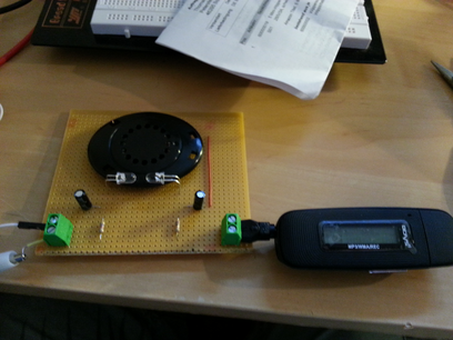

Hallo Zusammen,
bei diesem Schaltbild handelt es sich um einen IR-Sender und Empfänger
der ein MP3 Signal per Infrarot LED zu einem Fototransistor sendet. V1
ist die Versorgung von 9V. Da ich nicht weiß wie ich in LTSpice ein MP3
Signal erzeugen soll habe ich einfach einen Sinus als Signalgeber
eingebaut. Das Schaltbild habe ich nachgebaut aus der Conrad Elektronik
Experimente Box.
Meine Frage (als Elektronik Anfänger) an Euch :
Wie genau ist die Funktionsweise dieses Schaltbildes?
Ich habe alles auf eine Platine gelötet und es funktionert auch
hervorragend. Mir fällt es nur schwer sich vorzustellen was genau in der
Schaltung vor sich geht. Konkret meine ich damit zu beispiel im linken
Teil der Schaltung die Überlagerung der Wechselspannungsquelle (MP3
Signal) und der Versorgungsspannung von 9V. Im rechten Teil verstehe ich
nicht genau wie der Klang mit dem Piezo Element (in meinem Fall ein
alter Headsetlautsprecher) erzeugt wird. Falls Ihr mögt schildere Ich
zuerst meine Verständnisweise des Schaltbildes damit Ihr dort einhaken
könnt. Andernfalls bin ich für jeden Rat vorab auch dankbar.
Mit bestem Gruß
Thomas

Die Quelle V1, der Widerstand R1 und die Sende-LEd bilden einen
Gleichstromkreis in dem ein gewisser Ruhestrom (~2mA) fließt. Das ist
nötig, um auch negative Signalanteile übertragen zu können. Die
Wechselquelle (sine) moduliert nun diesen Gleichstrom im Takt des
Signals, indem sie über C1 mal etwas Strom an der LED vorbeileitet und
mal etwas zusätzlich hindurchschikt.
Die Empängerseitet arbeitet im Prinzip genauso. Es fließt auch ein
Ruhestrom (verursacht durch den Gleichstrom in der Sendediode) und der
wird durch das Signal moduliert und erzeugt entprechende
Spannungsabfälle an R2, die mit C2 abgenommen werden.

die Erklärung finde ich schon sehr gut. Ich verstehe allerdings noch
nicht genau wie das mit dem "vorbei leiten" auf der rechten Seite
passiert. Links stell ich mir das nun so vor:
Dein beschriebener Ruhestrom von ~2mA ist ja schlicht nach U=R*I
errechnet. Wenn nun der "Sinus-Geber" in seiner Positiven Amplitude ist
fließt erst ein hoher Strom der mit dem Ladevorgang des Kondensators
abnimmt bis die Amplitude in den negativen Bereich fällt und dort das
gleiche passiert. Wenn er im positiven Bereich ist speist er zusätzlich
Strom ein und wenn er negativ ist führt er welchen an der Diode vorbei,
korrekt? Warum darf ich das überhaupt machen? Soll ein Elko nicht immer
korrekt an Plus und Minus liegen?

Ist doch so, wenn deine Eingangssignalamplitude kleiner als die
Flussspannung der LED ist. Der obere Anschluss von C1 liegt auf konstant
+1V und der untere sieht dein Eingangssignal mit +-0,5V, daher ist die
Spannung über C1 immer positiv (+0,5V...+1,5V).

evtl. sollte ich mir mal anschauen wie man Spannungsquellen überlagert.
Ich hab gedanklich ein Problem mir das vorzustellen was genau mit dem
Stromfluss passiert wenn der C1 die negative Amplitude bekommt. Am
liebsten würde ich das ja gerne mal rechnen. Die Diode benötigt ca.
1,1V, der R1 ist bekannt mit 4,7kOhm und der Blindwiderstand des C1
müsste ~318 Ohm betragen. Ich weiß nur nicht wie ich die Wechselspannung
mit einbringen muss.
