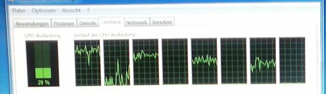

Achja...alle Jahre wieder. Ich habe vor ca. einem viertel Jahr aufgerüstet und hatte ein ähnliches Problem: Videos und Bilder kodieren / Spielen (Low Budget Spiele) /im INet Surfen. 150€ wird eng: Alleine ein Board+8GB RAM sind schon knapp 120€. Mit nur 4GB (nicht empfehlenswert wg. Fotos/Videos) sind es dann noch knapp 90€. Also eine 30€ oder 60€ CPU. Ich habe mir ca. 300€ für CPU/RAM/Mainboard als Limit gesetzt. Es standen zur Auswahl: i5-4570 + 8GB Ram gegen FX-8350 + 8GB RAM Grafikkarte ist eine 7790. 1. Videos: Videos encodiere ich 2.Pass vom Sat-Receiver auf das NAS (->MPEG2 TS auf H.264, handbrake) -> FX-8350. Da sieht ein i3/i5 keinen Stich 2. Spiele: i5 ist in den meisten Spielen 10%...20% schneller. -> i5-4570 3. Abwärme/TDP: 84W gegen 125W bei Vollast. Wann tritt das auf? beim Video encodieren. Alledings bin ich mit dem FX-8350 schneller fertig. Lassen wir es im Schnitt also 20W mehr sein. 4h Nutzung pro Tag (was sehr viel ist für mich) -> 80Wh/Tag -> 28kWh im Jahr = 7,50€ / Jahr. ...ein halber Kasten Bier... Ich habe mich dann für den FX-8350 entschieden. Warum? Bauchgefühl... Fazit nach einem viertel Jahr: Beim Spielen ist die Grafikkarte der limitierende Faktor. Ältere Spiele (älter als 1...2 Jahre) schaffen es nicht alle Kerne zu 100% auszulasten. z.B. dümpelt WoT bei maximalen Einstellungen bei 25% CPU auslastung rum. (4x25% Threads, 4 Threads noch frei verfügbar) Grafikkarte rennt auf 100% bei 1920x1080 und FXAA. Bildrate bei ca. 50fps. Bioshock Infinite das selbige: Bildrate irgendwo bei 50...60fps, Prozessor langweilt sich. Einzig Kerbal ist nicht Mehrprozessoroptimiert. Auf Grund dessen würde es wohl auf einem i3/i5 in der Zeitbeschleunigung besser laufen. In "Echtzeit" ist der Prozessor bei ca. 25%. 2x = 50% und 4x ist gerade noch möglich ohne Berechnungsfehler. Videos encodieren: Um es in einem Wort zu sagen: supergeil... :) Obwohl es keine echten 8 Kerne sind, werden alle Module zu 100% ausgelastet. Die meisten Benchmarks haben hier wohl recht. TDP: Naja...der Boxed Lüfter halt. Wenn er arbeiten muss, wirds schon etwas laut... Hier bin ich etwas wankelmütig: Ein neuer Lüfter währe die Preisdifferenz zu einem Boxed-Intel gewesen. :) => 70€ Board + 60€ RAM = 130€ Grundkosten. Dann setze Dir ein Limit für die CPU. Vergleiche, was Du für X € bei Intel und für die selbe Summe bei AMD bekommst. Dann entscheidest Du, was das beste System ist. Vergleiche Preis vs. Rechenleistung. Mirko http://www.xbitlabs.com/articles/cpu/display/fx-8350-8320-6300-4300_7.html
#3680174
@ prg Weil du ständig von "Ihr" sprichst: Also ich habe gar keine extra Grafikkarte mehr im Rechner, mir reicht die Intel-Grafik. Und der Rechner braucht unter Windows so seine 21W. Damit kann man leben bei einem Quad-Core und zwei Festplatten (SSD+HDD). Für Bildbearbeitung klappt das mit der Intel-GPU über OpenCL ebenfalls sehr schön =)
MirkoB schrieb: > auszulasten. z.B. dümpelt WoT bei maximalen Einstellungen bei 25% CPU > auslastung rum. (4x25% Threads, 4 Threads noch frei verfügbar) 4x25% steht üblicherweise für einen einzelnen performance-relevanten Thread, den Windows aus unerfindlichem Grund immer mal wieder auf einem anderen Core laufen lässt.
#3680233
Es sieht eher so aus wie im "Screenshoot" oben. (Leider ist es nicht möglich aus einem Fullscreen Spiel ein Screenshoot des Desktops zu machen) Absteigende CPU-Last pro Modul. Gesamtauslastung um die 25%. (Plus/Minus Daumen). Das ist jetzt WoT mit Grafikeinstellungen auf "Maximum". (Schatten/Ketteneffekte/...) Laut den Entwicklern wurde in Version 9.0 Mehrprozessorsupport für die Physik-Engine zugefügt. Mirko
Process Explorer besorgen, Prozess anklicken. Darin sieht man die Lastverteilung auf einzelne Threads. http://www.heise.de/download/process-explorer.html

MirkoB schrieb: > Videos encodiere ich 2.Pass vom Sat-Receiver auf das NAS (->MPEG2 TS auf > H.264, handbrake) -> FX-8350. Da sieht ein i3/i5 keinen Stich wie kommst du darauf? die I5 können das auch in Hardware. http://en.wikipedia.org/wiki/Intel_Quick_Sync_Video Hast du das bei deinem Vergleich berücksichtigt?
