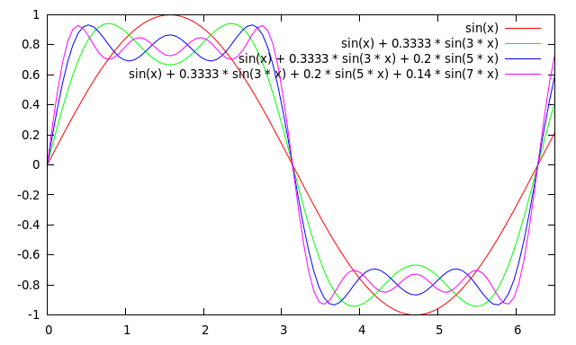

Nein.  Sowie du den Träger ein- und ausschaltest, entstehen
Seitenbänder.  Auch mit der Hand getastete Morsetelegrafie benötigt
eine gewisse Bandbreite (wenn auch eine sehr geringe, solange sie
langsam ist).
Gegenrechnung: wenn du das Filter unendlich schmal machst, was kommt
dann raus?  Richtig, ein Sinus.  Und der enthält keinerlei
Information mehr.

Auch eine Amplitudenmodulation mit 100% Modulationsgrad und
Rechteckmodulation (= Morsetelegrafie) braucht Bandbreite. Je nach
Flankensteilheit gar nicht so knapp.

Aber du kannst das ja umdrehen: statt der Fourieranalyse baust du
dir eine Fouriersynthese.  Das geht einfach mit einem Programm wie
gnuplot.  Ein Beispiel habe ich mal im Bild angehängt.  Man sieht
deutlich, je man (ungeradzahlige) Harmonische man zufügt, um so mehr
ähnelt die sich ergebende Signalform dem Rechteck.  Damit sollte im
Umkehrschluss verständlich sein, dass man sich das spektrale Modell
des Rechtecksignals als in der Amplitude abnehmende Mischung der
ungeradzahligen Vielfachen der Grundfrequenz vorstellen kann.

PS: Ich sehe gerade das Bild von Jörg Wunsch (ist mir eigentlich nicht
unbekannt). Dort werden verschiedene Sinusschwingungen aufaddiert. Ist
das, wie Modulation eigentlich funktioniert? Wie oben ersichtlich,
stelle ich mir die verschiedenen Signale/Frequenzen zeitlich getrennt
vor und sehe nicht wirklich die Notwendigkeit, mehrere Signale
aufzuaddieren.
Ihr seht, ich verstehe wirklich nicht viel von der Sache ...
Moderator Persönliche Seite
Joe M. schrieb:
> Dort werden verschiedene Sinusschwingungen aufaddiert. Ist das, wie
Nein, es ist nur ein Beispiel für die Fouriersynthese, wobei jeweils
nach dem N-ten Glied der Reihe abgebrochen worden ist.  Man sieht dabei
lediglich, dass, je mehr Harmonische man einbezieht, um so steilere
Flanken beim Rechteck entstehen.  Das ist gewissermaßen der umgekehrte
Beweis, das ein Rechteck reichlich Oberwellen benötigt, denn selbst
mit den im Bild gezeigten 7*f0 ist die Flankensteilheit noch nicht
gerade überwältigend.
Anders gesagt: wenn du einen Träger beliebiger Frequenz mit 100 Hz
„hart“ (also rechteckig) ein- und ausschaltest, dann einen
Übertragungskanal hast, der um die Trägerfrequenz herum eine Bandbreite
von 1400 Hz hat (je 700 Hz „links und rechts“ des Trägers) und das
Signal beim Empfänger demodulierst, dann bekommst du als Ergebnis statt
des schönen Rechtecks, welches beim Sender vorlag, die im Bild violett
gezeichnete Schlangenlinie zurück.
