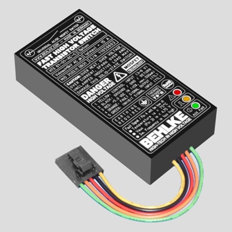

Bei Eagle würde ich gerne eine Bibliothek für ein Bauteil erstellen, das
auf die Platine geschraubt wird und an dem sich noch ein Stecker
befindet.
Nun soll der Stecker unanbhängig vom Bauteil auf der Platine platzierbar
sein(ist ja ein Kabel dran).
Ich habe jetzt ein Symbol erstellt, das beide Einzelteile (Stecker und
Bauteil selbst) beinhaltet.
Zudem wurden von mir zwei Packages erstellt.
Nun würde ich die beiden gerne zu einem Device zusammenfügen.
Leider kann ich weder zuerst beide Packages einfügen, noch das Symbol
und dann diese, weil Eagle sich immer beschwert, dass die Pins nicht
passen.
Vielleicht ist mein Weg auch der falsche.
Ich würde mich über Hilfe sehr freuen.
Ich bedanke mich schonmal
Grüße
Georg

OP #3679835
lutz h. schrieb:
> Wie sind die Pin Nummern der Bauteile? Ist oft die Nummer 1 vergeben?
> Gruß
Was meinst du mit Pin Nummern? Ich hab die Pins so benannt, wie es im
Datasheet steht also z.B. OUT und -HV usw.
Als zwei Bauteile kann ich es schlecht machen, da das Bauteil an der
Unterseite noch 5 Kontakte hat und die 5 am Kabel.
Somit hat das Symbol 10 Kontakte. Jedes Package allerdings nur 5. Somit
motzt Eagle wenn ich ein Package hinzufüge, dass zu wenig Pins hat.
Es wäre höchstens eine Möglichkeit, das Symbol auch in zwei Teile
aufteile.
Einmal Bautei_body und Bauteil_plug oder so. Wäre das professionell?
Gast #3680048
lutz h. schrieb:
> So ist es glaube ich die beste Lösung.
Ja, und auch die einzig sinnvolle, sonst wäre ja die Position des
Kabelanschlusses nicht mehr veränderbar.
Wobei ein Bauteil mit festen Pins und zusätzlich einem Anschluss über
Kabel schon per se eine ziemliche Verrücktheit ist. Ich habe bisher nur
solche gesehen, die einen Kabelanschluss haben und mechanisch befestigt
werden müssen, aber Befestigungsbohrungen müssen ja nicht im
Stromlaufplan auftauchen.
