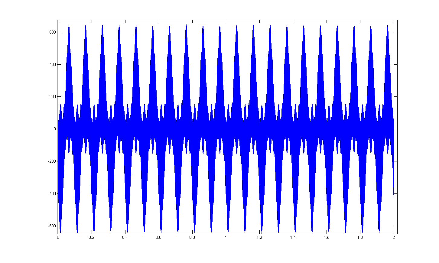

Im Anhang siehst du die Messdaten in einem Plot, die ich auswerte. Ich
würde jetzt gerne die Grundschwingung als Zeitfunktion in den Plot
einzeichnen. Ist das mit der komplexen Zahl, die ich bei u1gs
rausbekomme, überhaupt möglich?
Wenn ich Betrag und Phase mit "abs" und "angle" ausrechne, wie komme ich
dann auf die Zeitfunktion für die Grundschwingung?

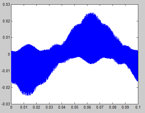

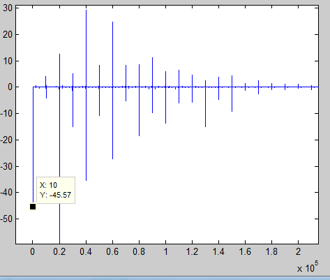

Interessanterweise habe ich aber nur so eine geringe Amplitude im
Millibereich erhalten. Wenn ich mir aber die FFT von u1 anschaue, so
habe ich aber einen viel, viel größeren Peak bei dieser Frequenz.
Da muss irgendwas falsch sein bei der Berechnung der Grundschwingung.

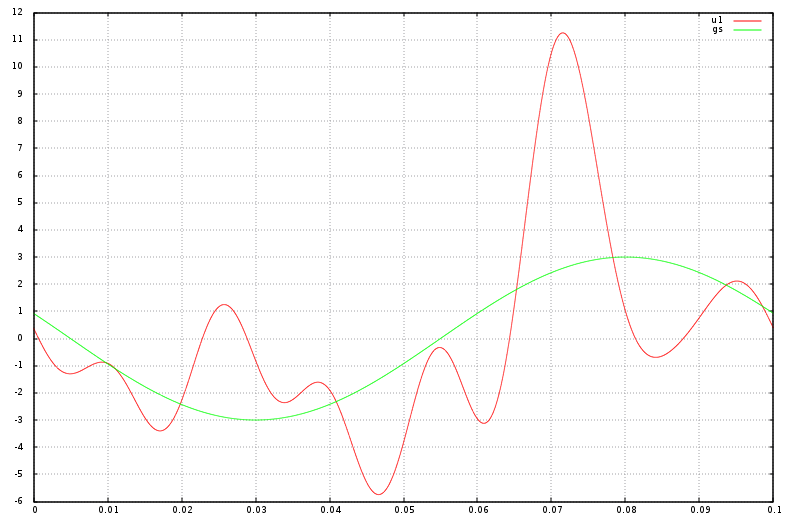

Die Ausgabe des Programms:
betrag = 3.00  phi = 72.00°
Diese Werte stimmen genau mit den Parametern des ersten Summanden in der
Funktion f überein. Im Anhang sind u1 und die berechnete Grundschwingung
über die Zeit geplottet.
