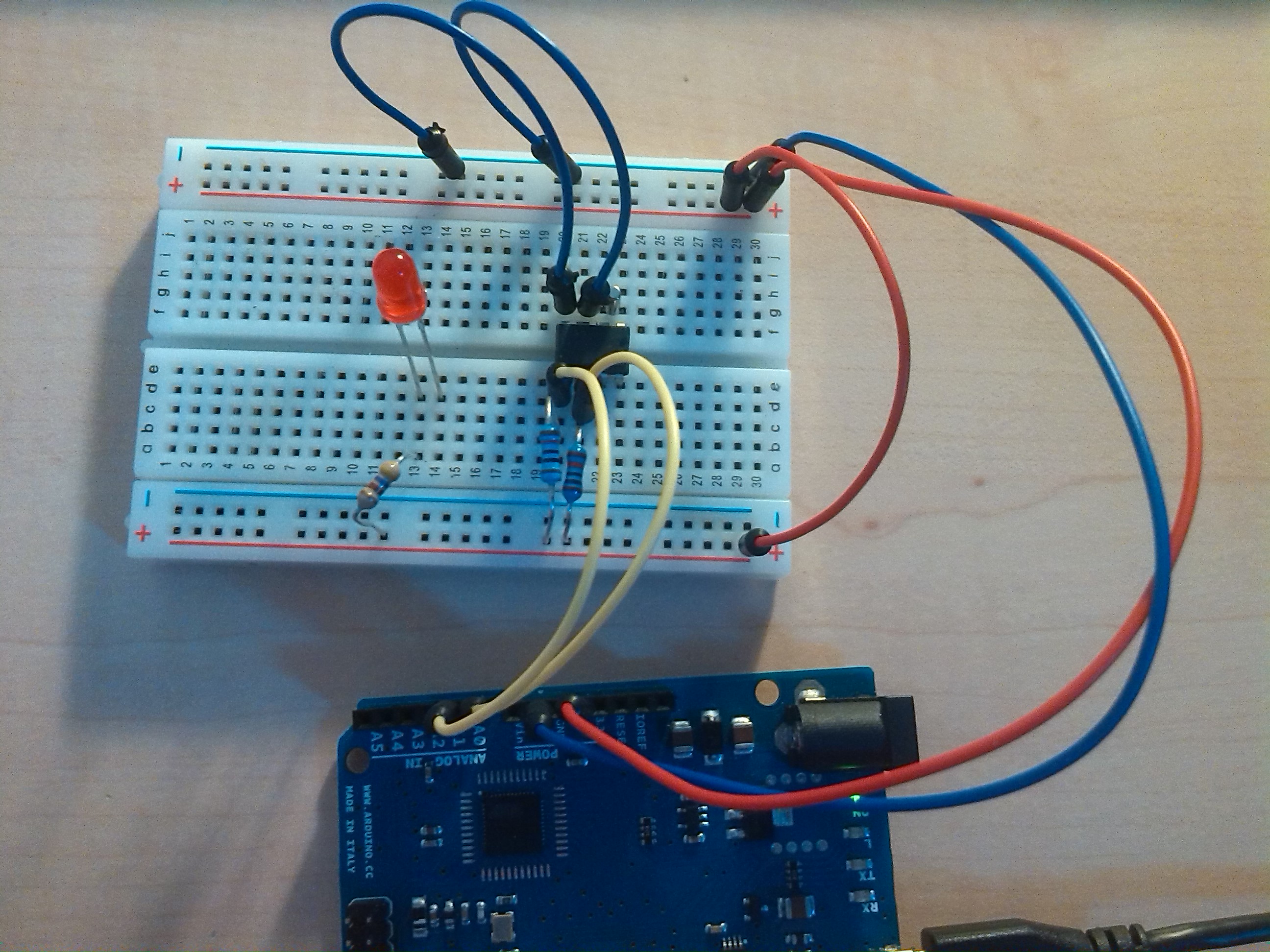

Ich habe mir eine RTC (DS1307) besorgt. Ich habe vor damit eine Uhr zu
bauen.
Auf diser Seite (http://pc-rentner.de/index.php/rtc-mit-ds1307) habe ich
nach langen suchen eine Lösung gefunden und natürlich gleich
ausprobiert. Funktioniert aber doch nicht. Im Serial Monitor wird immer
nur "165/165/165 45:165:165" angezeigt. Habt ihr eine Idee was ich
falsch gemacht haben könnte?

von Karl H. (kbuchegg)
Photo vom Aufbau?
165 ist der Wert, der sich ergibt wenn man 0xFF der bcdToDec Umwandlung
unterzieht. d.h. am Eingangspin liest der 1-Wire Code lauter 1-er ein.
von Sebastian H. (bastiono)
Hier ist der Aufbau:
von Max H. (hartl192)
Vcc (Pin 8) nicht angeschlossen, Vbat auf GND (ka. ob der IC das mag).
Laut Datenblatt ist das ok.
Da steht explizit drinnen, dass man VBat auf GND legen soll, wenn man
keine Batterie anschliest.
Das ist es also nicht.
Im Moment frage ich mich ob am Arduino A0 und A1 die richtigen
Anschlüsse für I2C sind.
Hmm. Was ist das überhaupt für ein Arduino?
Laut
http://arduino.cc/de/Reference/Wire
gibt es keinen, bei dem die I2C Anschlüsse auf A0 bzw. A1 liegen würden.
Edit: Und auch auf dem im Eröffnungsposting abgebildeten Aufbau gehen
die beiden Leitungen ganz woanders hin.
von Schleby N. (schleby)
So wie ich das sehen liegt da einiges im argen die DS 1307 wird ja
bekanntlich per I2C angesprochen und das heist du kannst dir die pins an
denen du SCL und SDA anschließt NICHT aussuchen, die müssen schon an SDA
und SCL was sie laut bild defenitiv nicht sind.
Board  I2C / TWI pins
Uno, Ethernet  A4 (SDA), A5 (SCL)
Mega2560  20 (SDA), 21 (SCL)
Leonardo  2 (SDA), 3 (SCL)
Due  20 (SDA), 21 (SCL), SDA1, SCL1
Hoffe geholfen zu haben

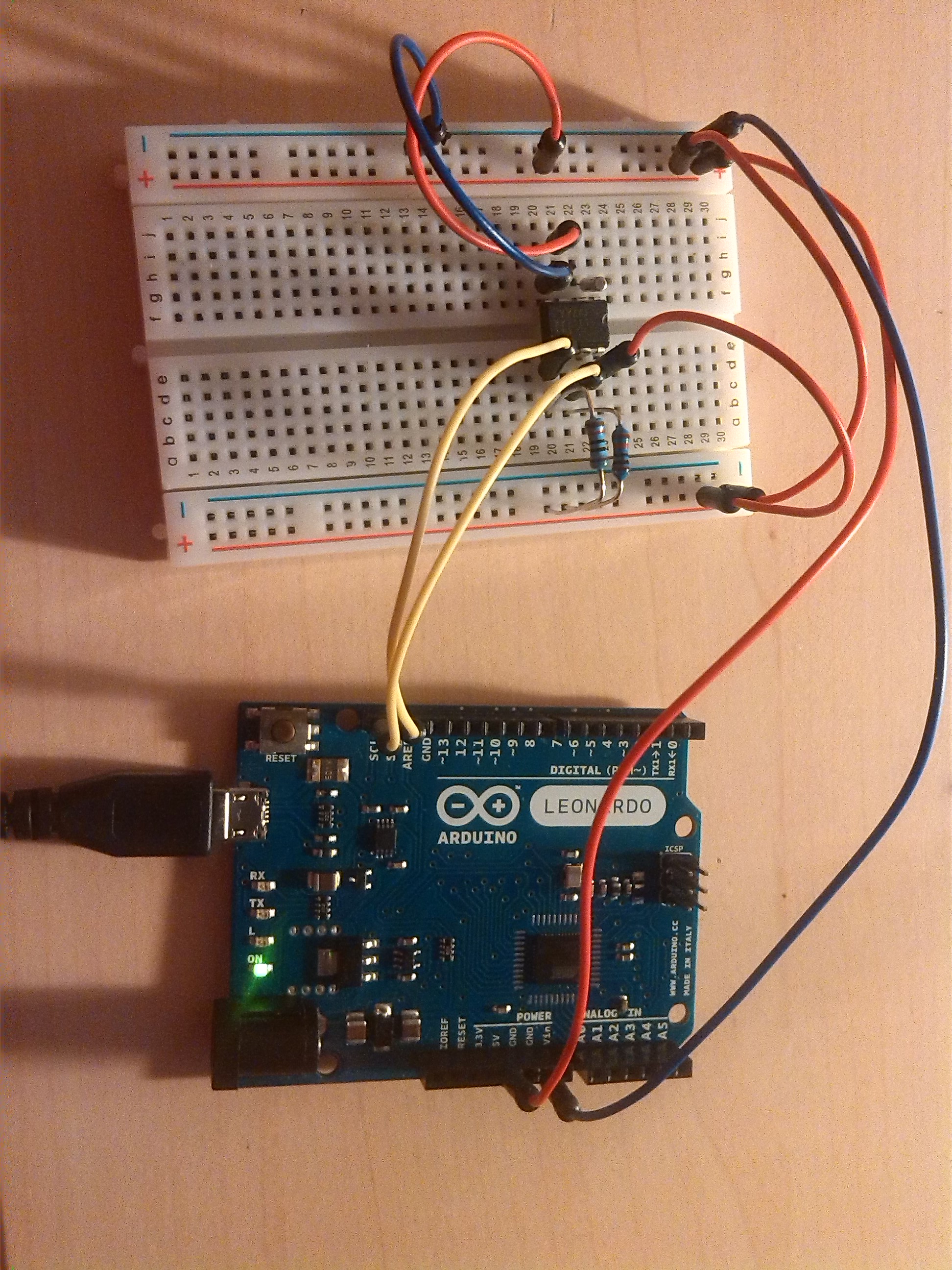

Ich habe jetzt entdeckt das es am Leonardo liegt und nicht am code bzw.
an der Hardware. Am Leonardo gibt es extra einen pin SCL und SDA auf der
Seite mit den digitalen Ein- und Ausgängen. ich habs natürlich gleich
ausprobiert und siehe da es funktioniert :)
Schleby na schrieb:
> 10kohm ist zu viel
Ist das jetzt schädlich für die RTC oder den Arduino?
Anbei noch der code und ein "Aufbau-Bild" fals jemand später den Beitrag
noch findet und das gleiche Problem hat.
Schleby na schrieb:
>> Schleby na schrieb:
> Aber das die SCL und SDA Pins auf der anderen Seite liegen wurde dir
> auch schon gesagt.
> sonst hätte da ja
> Schleby na schrieb:
>> Leonardo  A2 (SDA), A3 (SCL)
> gestanden.
Aber SDA und SCL sind nicht pin 2 und 3, es sind extra pins, hier ist es
zu sehen:
http://i1.wp.com/tronixstuff.com/wp-content/uploads/2012/09/leonardoi2c.jpg
Kuck dir mal den schaltplan von deinem board an dann wirst du merken es
keine extra pins sind ,sonder d2 / d3
http://arduino.cc/en/uploads/Main/arduino-leonardo-schematic_3b.pdf
