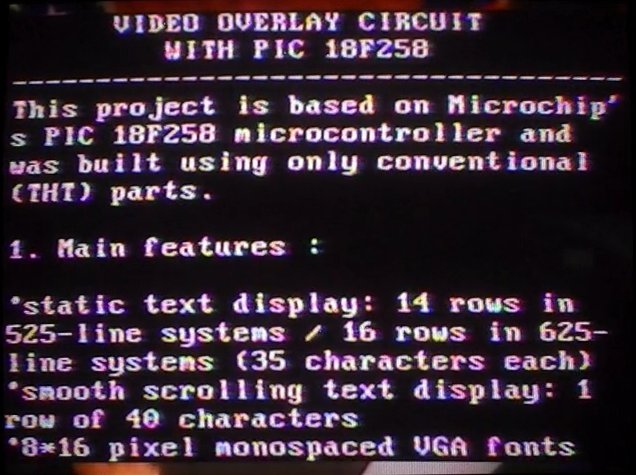

Im UAV Umfeld wird ein uC gerne dafür eingesetzt, pic, avr, arm , je nach programmer und benötigter Auflösung. Auch lassen sich dadurch CC sowie TT codieren. (closed caption und teletext). Beim Pic und spart man sich den lm1881, da ein Comparator schon eingebaut, beim AVR soll dies nicht so problemlos funktionieren, da anders wie beim Pic der Interrupt nicht deterministisch ist. Auch ein weitere Vorteil ist, dass man damit auch gleich eine Videoumschaltung von zwei Kameras machen kann, sowie interlaced wenn man die kameras synchronisiert.

schris schrieb: > Beim Pic und spart man sich den lm1881, da ein Comparator schon > eingebaut, beim AVR soll dies nicht so problemlos funktionieren, da > anders > wie beim Pic der Interrupt nicht deterministisch ist. Was ist denn das für'n Unsinn?
schris schrieb: > Im UAV Umfeld wird ein uC gerne dafür eingesetzt, pic, avr, arm , je > nach programmer und benötigter Auflösung. Daran hatte ich auch gedacht. Wollte aber erstmal nach einer fertigen Lösung suchen. Aber ich werde mir die diversen Projekte in dieser Richtung mal anschauen.
