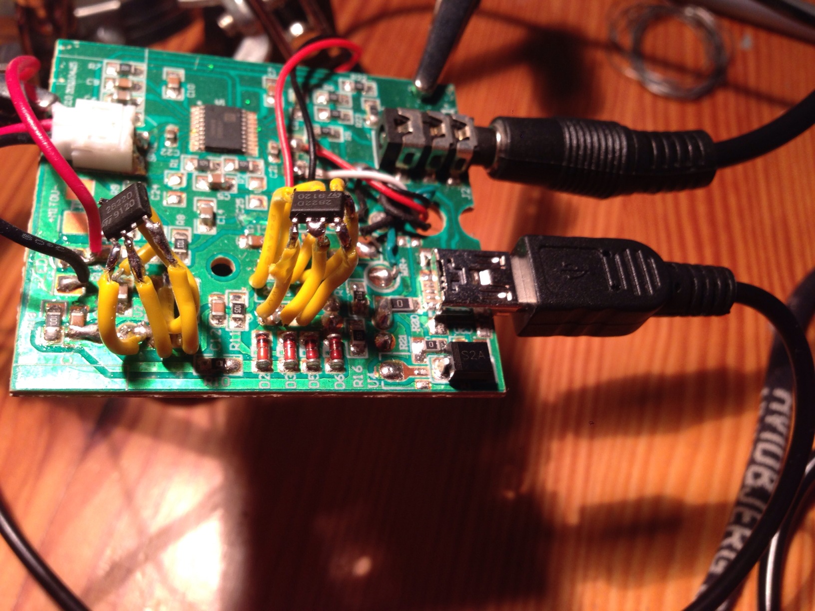

Hallo Mikrocontroller-Community,
ich habe ein Problem mit den
ednet Color Splash Lautsprechern von Assmann.
Link zu den Boxen:
http://www.business.assmann.com/sec/scripts/Article.aspx?Nr=83041
Mitten im Betrieb ohne das sie bewegt wurden hörte der Motor plötzlich
auf das Wasser im Takt hochzuspritzen.
Ich habe dann das Gehäuse geöffnet und mal durchgemessen.
Die Platine besteht aus einem Sound IC und einer Verstärkerstufe mit 2
Operationsverstärkern.(TDA2822m)
An den beiden Operationsverstärkern liegt die benötige Betriebsspannung
an. Soweit ich das sehen kann, läuft das Audiosignal über den 3,5mm
Klinkenstecker durch mehrere Filterstufen zu dem ersten
Operationsverstärker.
Dann geht es über einen 100µF Kondensator und einem 100 Ohm Widerstand
zu 4 nebeneinander liegenden Dioden. Jetzt geht es dann zu den Inputs
des zweiten Verstärkers.
Der Sound geht und die LEDs leuchten nur die Motoren drehen sich nur
einmal kurz mit voller Kraft wenn die Box über USB verbunden wird.
Vielleicht hatte ja jemand von euch auch diese Boxen und kann mir
weiterhelfen was da nicht stimmt.
Als Anhang mal ein Bild vom beschriebenen Schaltungsabschnitt
LG
OP #3678506
Nein. Die Motoren bleiben nicht still sondern drehen sich kaum merklich,
sehr sehr schwach. Wenn man sie mit dem Finger anhält, drehen sie nicht
weiter. Erst wenn man sie ein wenig anstößt.
Die LEDs bewegen sich nicht im Takt der Musik, sondern leuchten einfach
nur.
LG

Einer der TDA2822 dient hier als Motortreiber?
Versuch, die Schaltung aufzunehmen und stelle sie hier rein...
Du kannst auch gern die Platine (noch)einmal glatt auf den Tisch legen
und mit viel Licht direkt von oben oben Fotografieren. Sodass man die
gesamte platine scharf im Blick hat.
Dann optimierst Du das Bild ein wenig und verringerst die Dateigröße.
Was sind die gelben Drähte an den Stereo-Endstufen? (Der 2822 ist KEIN
Operationsverstärker in dem Sinne, das nur am Rand).
Alternativ:
Nimm 29.90 Euro in die Hand und bestell neue Boxen.
OP #3689122
Schorschi schrieb:
> Hi,
> schon mal die Spannung an den Motoren gemessen?
> Ev. sind die Motoren schon verschlissen.
> Gruß,
> Schorschi.
Hey,
Danke für deine Idee , jedoch sind die Motoren voll funktionsfähig.
Ich werde morgen mal die komplette Platine fotografieren.
LG und schönes Wochenende
PS: wieso ist der 2822 kein OP?
